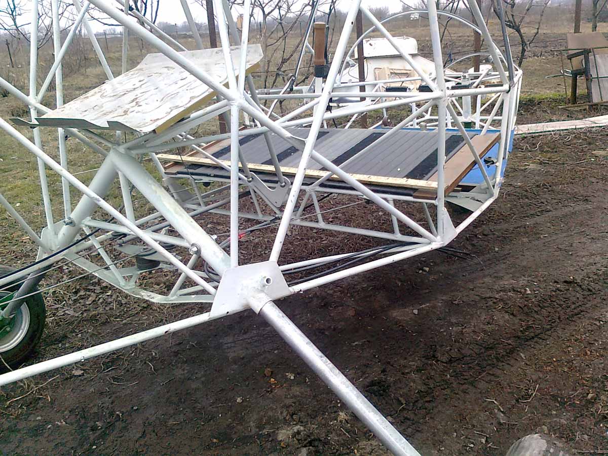

Ура ! Ура ! УрАААААА !  Сегодня таки оживил японца ,  япона мать !!!
Поставил как хотел траблер от Оки , слегка дополнив его начинку еще двумя датчиками холла , выточив новую шторку с одним окном .
Сделал переходник под посадочные размеры .  Сделал прорезь на распредвале под вилку оковского трамблера . В общем установил . Выставил зажигание по меткам . Поначалу никак не хотел заводиться , двигал траблер туда - сюда . Уж думал может ошибся с выставлением . Но потом снял акб со своей машины , до этого пытался на маленьком от NOVA  заводить . Но видимо года берут свое , и он сдыхал после каждой попытки его покрутить подольше . Хоть и подзаряжал в перерывах . Но так и пришлось снимать с машины . с первой же попытки начал схватывать . Пришлось поработать ускорительным насосом , что бы бензинчику подлить , а то видимо высох наглухо. В общем как пропитался бензином , завелся . Попробовал в еще посдвигать траблер на раннее и позднее . Выбрал самый на мой взгляд оптимальный угол . И пока закрепил на этом .  Дальше посмотрим , когда закрепим все по человечески и установим винт можно будет уже заниматься регулировкой . Но приемистость чувствуется уже даже в таком голом виде . В общем еще раз продолжительное УРааааааа !

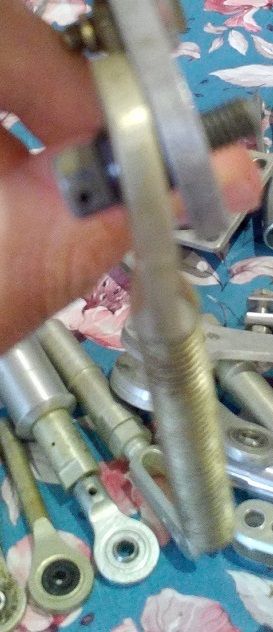

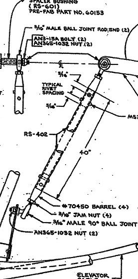

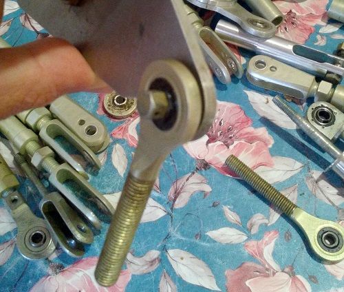

Хотелось бы перенять опыт заокеанских коллег. У них на Айрбайке сделано вот так, как на чертеже
Вопрос: можно ли на самолете не предназаченном для прорыва ПВО на малой высоте со сверхзвуковой скоростью, а создаваемым всего лишь для партизанских полетов,   таким же образом соединить самопальную качалку с заводским наконечником тяги. ? Через втулочку конечно как на чертеже.
Сколько килограмм силы под 90 град к обойме надо чтоб выдавить шс из заводской заделки? К яблоку?

Этот вопрос лучше адресовать В.П. Лапшину в соответствующей ветке ,он ответит более грамотно и профессионально . На мой взгляд ничего не мешает применять такой способ крепления . Надо только определить усилия и считать как односрезную плоскость болта.  А вырвать из ШС внутренний шар .. усилий потребуется  не мало . Определить площадь контакта по окружности на внешней обойме , посмотреть , где самое меньшее сечение ,ну и посчитать по характеристикам материала . Насколько понимаю там 30 хгса применяется . В закаленном состоянии по памяти 110 кг/мм2 предел прочности ,хотя уточнить по справочникам не помешает .
в любом случае под головку болта нужно положить шайбу, большего диаметра наружной обоймы подшипника.

Есть Гост на ШСы 3635, там найдёте по усилиям.Ну на импортные ШСы каталоги всё есть и по расчетам и по правилам применения.
На мой взгляд ничего не мешает применять такой способ крепления . Надо только определить усилия и считать как односрезную плоскость болта.А вырвать из ШС внутренний шар .. усилий потребуетсяне мало
Если используется ШС с завальцовкой по ОСТ в дюраль (фото в ответе 270), то осевое усилие, чтоб выдернуть ШС  там не большое.(Для ШС-6 по памяти -50 кгс) У нас была катастрофа самолета по этой причине. Если фирменный наконечник, где только шар и тело наконечника, там побольше держит. В любом случае под гайку надо страховочную мощную шайбу большого диаметра ставить. И болт рассчитывается на изгиб.
