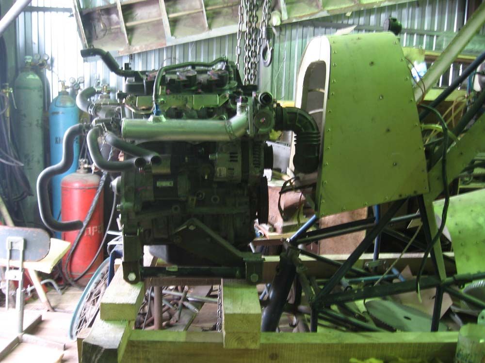

Давненько не заглядывал сюда . Но зато теперь повод нашелся . Наконец вроде подобрал мотор подходящий по всем параметрам . Вес голого 46 кг . С навесным 62 кг ( в том числе с проводкой и катализатором ) Мощность 52 л.с. трехцилиндровый , четырехтактный - Хонда РО-7А . Думаю что вместе с редуктором удастся уложиться в 70-75 кг. Пока как только появляется минута свободная пытаюсь привязать сей агрегат к раме , ну и успел воздухозаборник переделать .
А ... фото забыл прицепить .
    108,3 КБ · Просмотры: 238
Да Саш не нравятся мне двухтактники .  Этот конечно потяжелее , но ресурса у него побольше будет , даже у езженного . Да и расход радует , на авто 4.5 литра на сотку.
На самолете 1500/мин только на снижении будет можно и то, не долго.
По-моему, или чиста-авиа или двух-так-авиа. От любителей конверсий победных реляций - так, чтобы не очень валом... :-/
Налет на 500моторе будет не менее ста часов.,хорошо если за тригода отлетаете ,а после трёх лет которые нужно ещё от летать,что-то другое захочется,придут другие мысли ...... ;D
