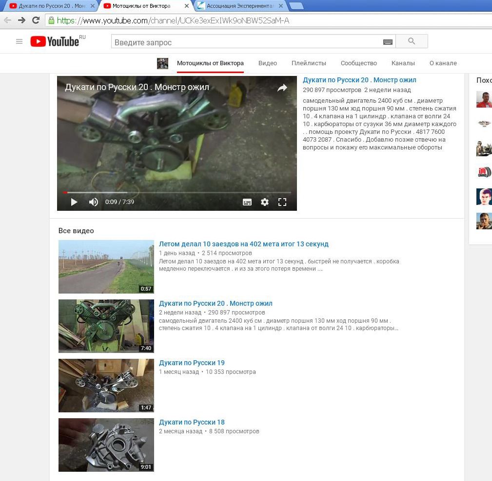

А тут страничка о его двигателе.
4 видеоролика, включая работу человека с железками и покатушками на мотоцикле.
https://www.youtube.com/channel/UCKe3exExIWk9oNBW52SaM-A

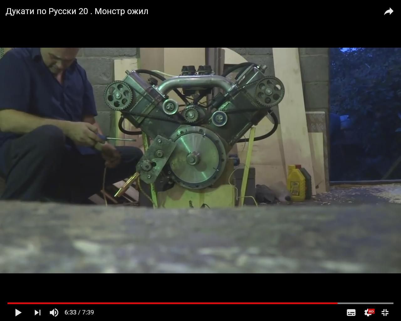

Мотор конечно есть ,но если говорить о его применении на самолёте то сделать с  ним ещё много нужно. В целом смотрится неплохо. Вот бы ещё узнать ТТД .
Это прелесть и не надо снова втыкать на кого он похож. Он похож только на себя. Двигатель чудо, посмотрите как он сбалансирован. Я смотрел как БМВ работает так вот туб бэха отдыхает. При двух поршнях 130мм он практически не дёргается на холостом ходу. И на обороты выходит ровно. Это самый авиационный для нас любителей. Нужно только повторить на хорошем производстве. Думаю КМ под 90Н При таких поршнях и ходе . Это без редуктора.
Пламя на выхлопе нравится, смесь прекрасная.
Обороты 6000 без редуктора - для импеллера. А так - зверь.
Цилиндры слишком большого объема неэффективны.
Думаю W3 Джима Фьюлинга - более удачное решение

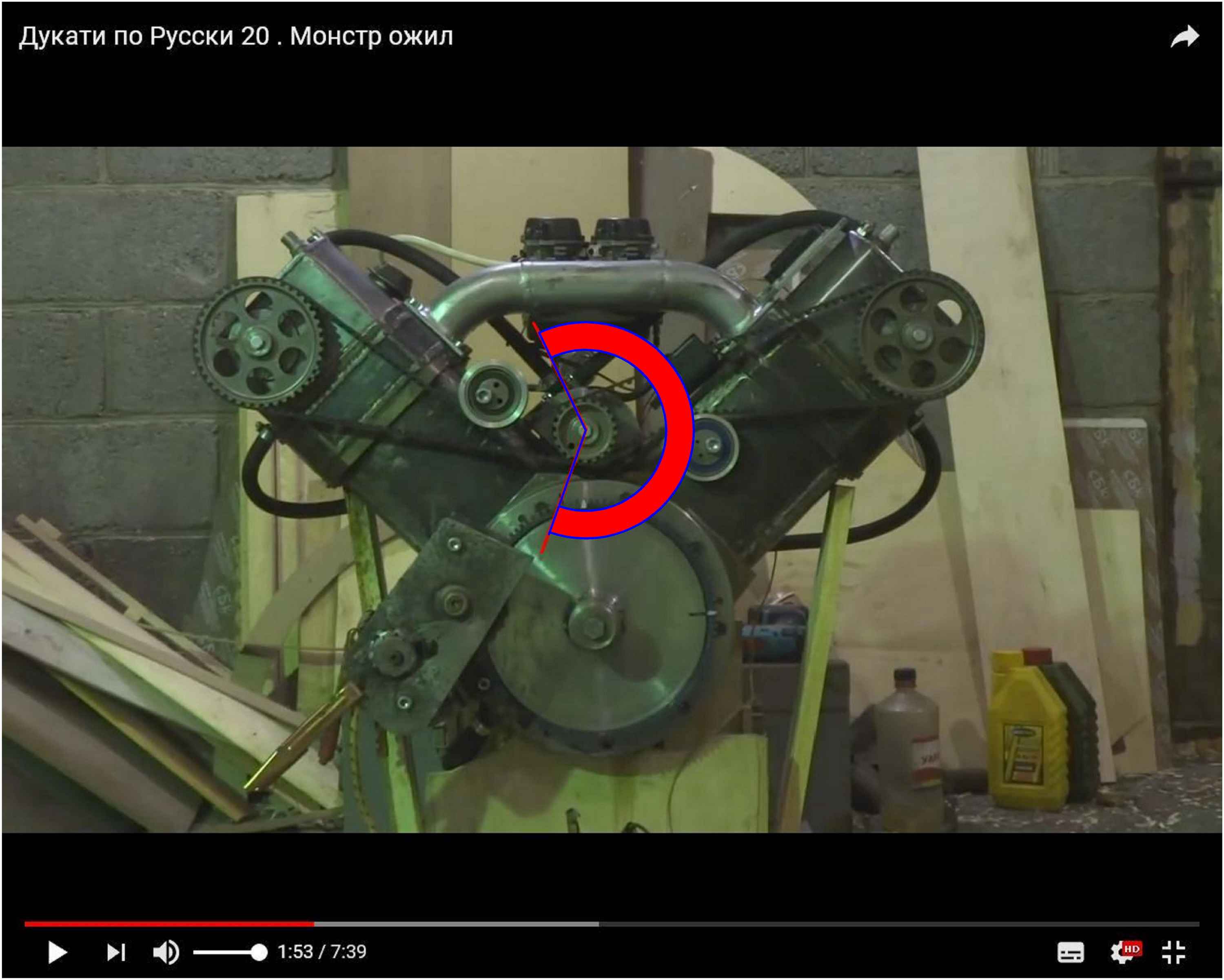

Привод ремня ГРМ жесть . Ресурс часов 100 в лучшем случае.
В полном контакте только три зуба нижней шестерни. :-/
В каком именно месте? )))))
Вы невнимательно читали смотрели, или лениво смотрели, картинку только 🙂

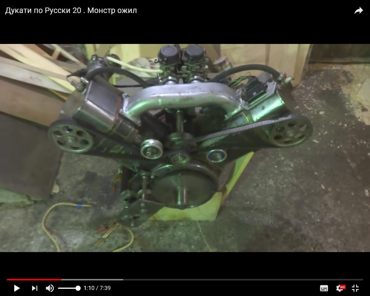

Видел этот ролик как только он вышел.
Мне лично понравилось, что такой двигатель сделали в гаражных условиях.
Единственная причина почему он не станет авиационным - привод ГРМ.
Выглядит очень ненадежно.
Привести это все к толкателям, или хотя бы цепь ГРМ.
Да не внимательно посмотрел там оказывается два ремня. Хотя логичнее было бы один поставить.
Тем не менее привод грм не внушает доверия.
нееее, один ставить не будем 😉
а то "В полном контакте только три зуба нижней шестерни.  :-/" получится 😎
......Тем не менее привод грм не внушает доверия.
Ну может быть))))) хотя, про не внушает доверия, мне вот например, вот это и вообще всё что с ним связанно 😉 кажется более показательным примером того, что не должно внушать доверия...

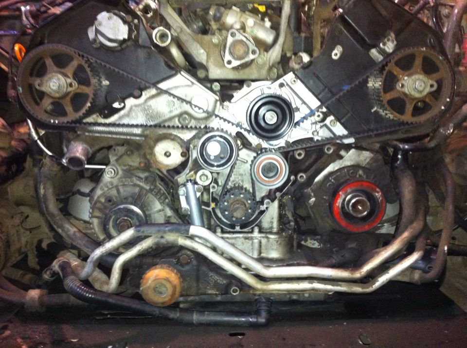

А вообще зачем двухступенчатый привод было делать? Есть же классическая схема с приводом от КВ.
    127,7 КБ · Просмотры: 465
