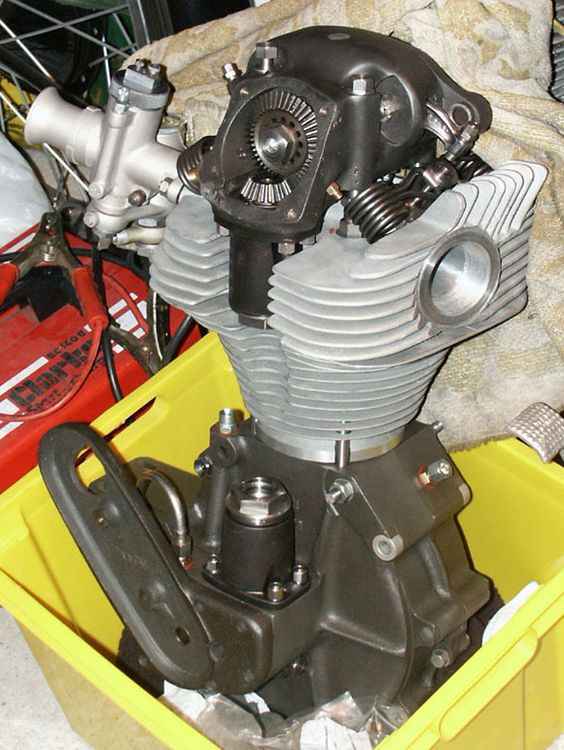

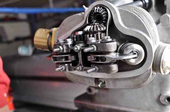

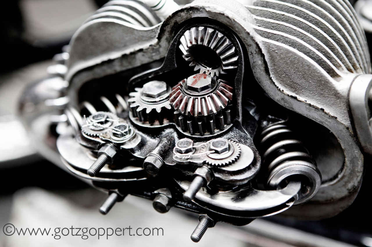

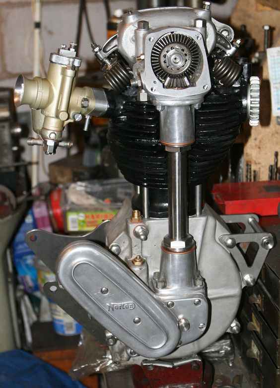

Что касается вариантов привода ГРМ и его компоновок, я бы работал с такой схемой.
английский - "Нортон"
    42,9 КБ · Просмотры: 280
    46,6 КБ · Просмотры: 305
...BMW
та же опера
русский танковый В-2, тоже самое
(всё выставил, фазы хазы, зазоры мазоры, закрыл нах крышкой и забыл, до следующего капитального. Остановит только прямое попадание зенитного снаряда)

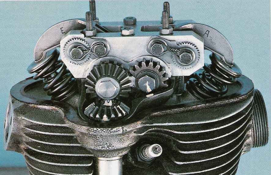

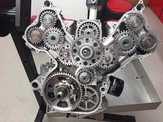

Сначала Вы поспешили отметиться (поторопившись, видимо чтобы быть первым среди «местных спецов») тезисом : - Привод ремня ГРМ жесть . Ресурс часов 100 в лучшем случае.
В полном контакте только три зуба нижней шестерни.
Апосля того, как, Вас ткнули носом, про «полный контакт» (хотя на самом деле, ЭТО, имеет совсем другое определение и терминологию), Вы изящно вывернулись картинкой автомобильного мотора, посчитав видимо такой аргумент достаточным )))

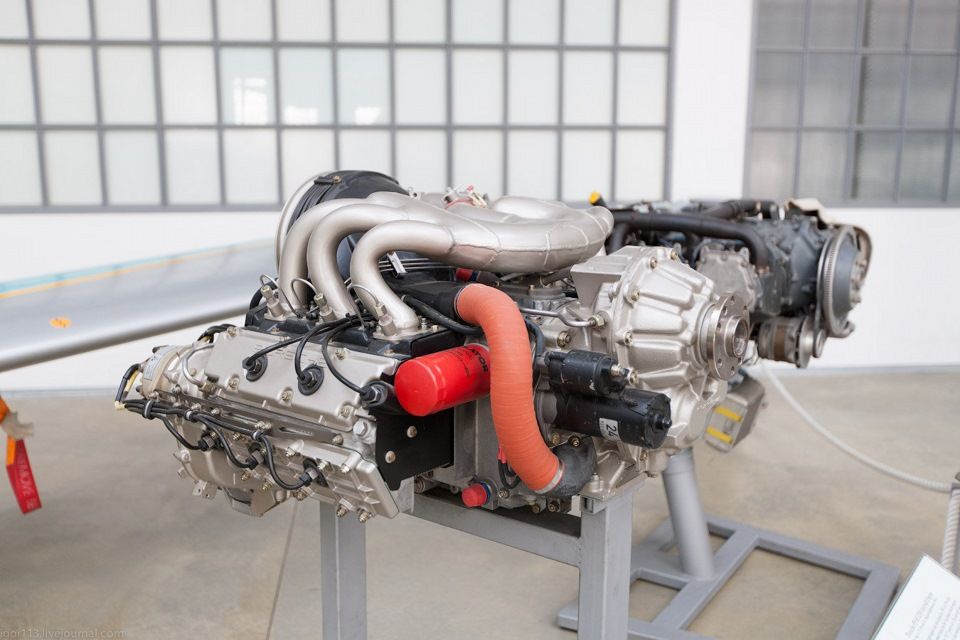

Ну если уж на то пошло, вот Вам картинка с приводом ГРМ, которая больше бы имела шансов быть приближённой к авиационному типу, чем то, что Вы привели из автосервиса.
Совершенно, кстати, подобным конструктивным образом, выглядит привод ГРМ на авиационном моторе Porsche PFM 3200.
(тоже картинка внизу)
Хотя, свой взгляд (предпочтения), как должна выглядеть эта часть авиадвигателя, я уже высказал на предыдущей странице.
