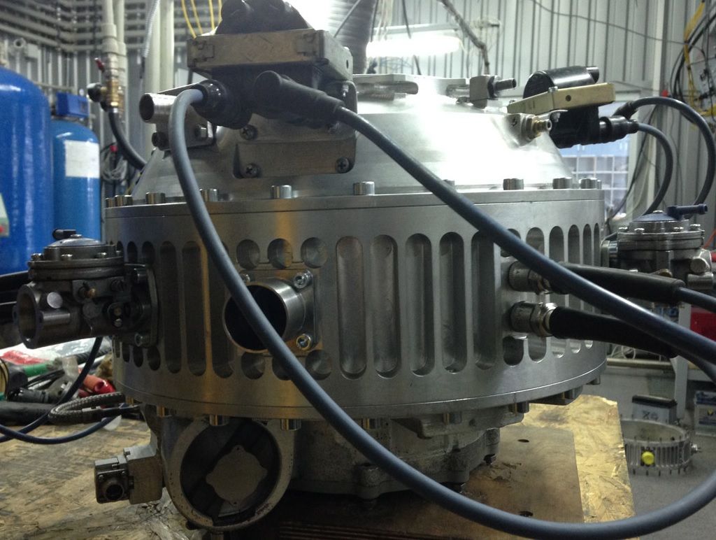

Русский большой V2 на коленке.

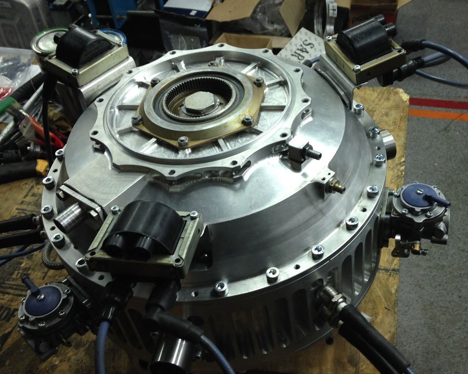

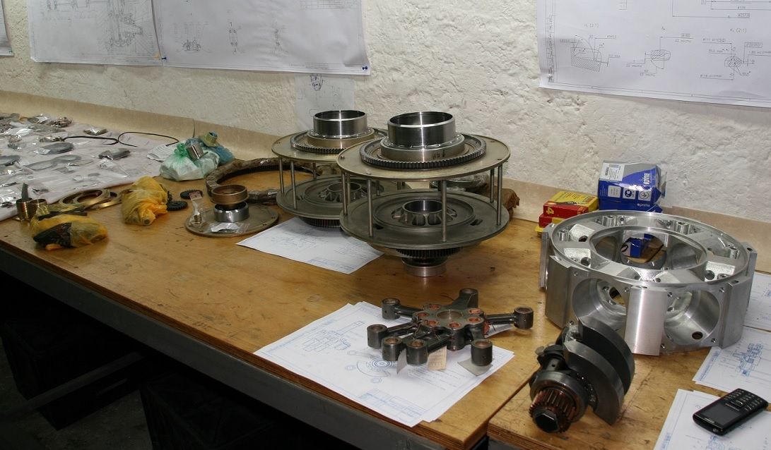

Украинский экспериментальный звездообразный моторчик 2017 года со встроенным редуктором. Спроектирован и сделан коллективом энтузиастов. На видео которое видел, автор + 3 помощника.
Бесклапанная 4-тактная 7-цилиндровая звезда жидкостного охлаждения с встроенным редуктором 1:7, электростартером и генератором весит 65кг. Декларируемая мощность 166 лс.
Есть 4 штуки видео на стенде, работает, но дымит ужасно (масло).

Украинский экспериментальный звездообразный моторчик 2017 года со встроенным редуктором. Спроектирован и сделан коллективом энтузиастов. Вроде бы автор + 3 помощника.
...фирма "Горизонт" и плюс известная фирма "Мотор Сич".  😉
И не 2017 год, а гораздо раньше.

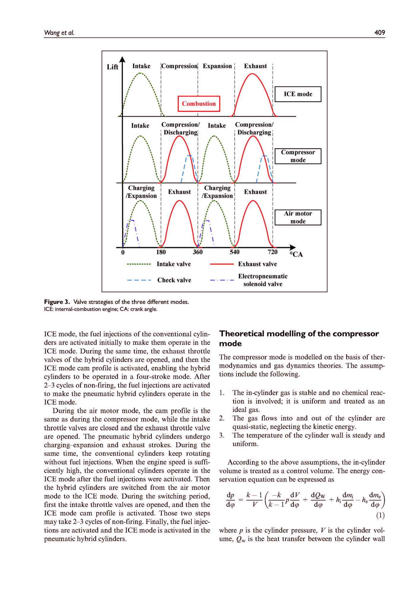

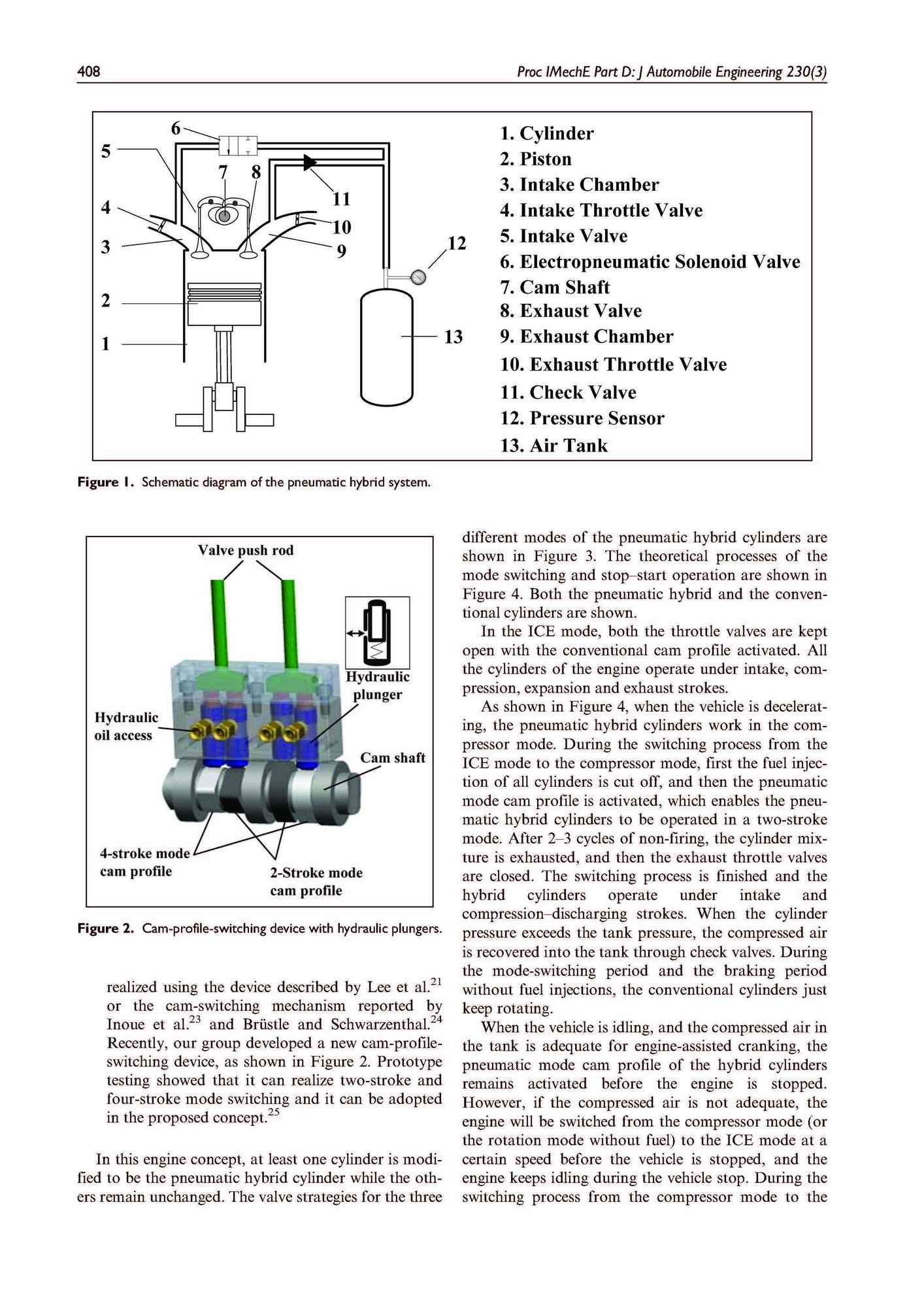

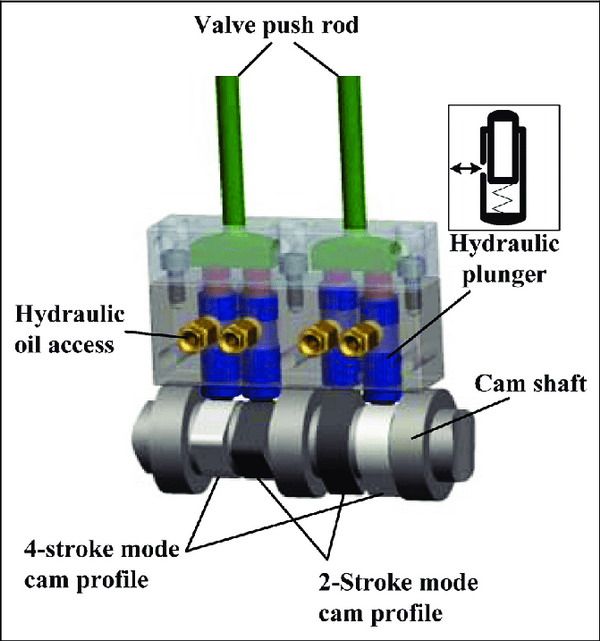

Гидравлика штука гибкая. На второй картинке механизм переключения между 2 и 4-тактными циклами. Взлетел на 2 тактах и тихонько летишь на 4 🙂
Третья картинка - Variable Valve Actuation (механизм изменения фаз). Есть множество вариантов с фиксацией в промежуточных положениях. Для гаражного творчества добываемо на авторазборках.

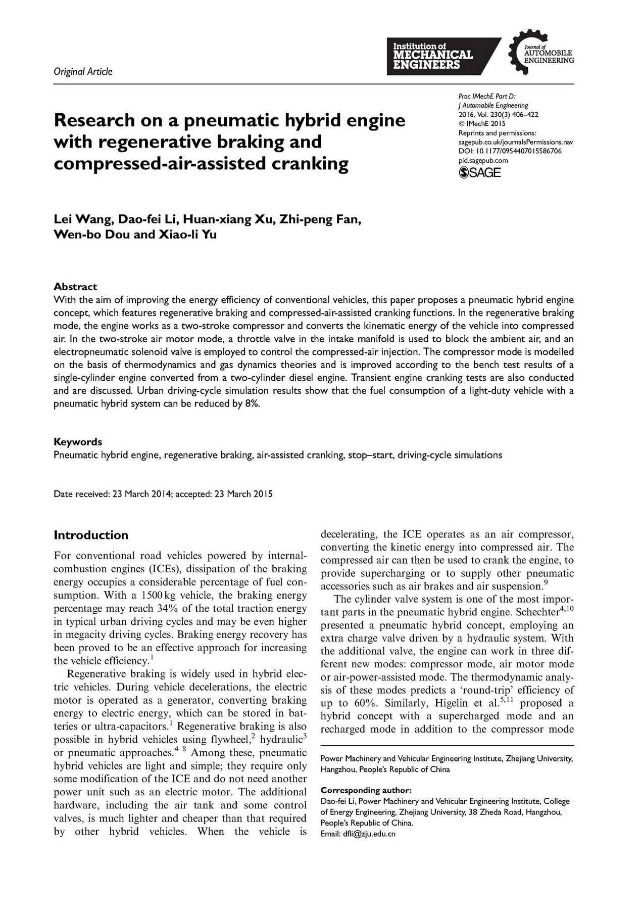

При внимательном прочтении материала, пришлось заняться розыском ..... международным!
Сделал банальный розыск картинки на просторах интернета.
По найденной картинке нашёл ссылку на зарубежную статью.
Сел читать и переводить!
уже её приводил, ссылку - https://www.researchgate.net/publication/279213725_Research_on_a_pneumatic_hybrid_engine_with_regenerative_braking_and_compressed-air-assisted_cranking

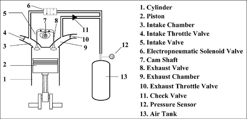

Вот что выяснилось.
Это гибридная силовая установка.
ВОТ ЭТО предлагают запихать в самолет?????? Это же гибрид! Пневматический гибрид, где в режиме "торможения мотором" ДВС переключается в режим воздушного насоса и накачивает воздух в епических размеров баллон (у французов в пежо этот баллон занимал в длину всю машину, от бампера до бампера и сильно сокращал жизненное пространство в салоне).
Потом энергия сжатого воздуха возвращается обратно - ДВС на время становится пневматическим двигателем и вращается от сжатого воздуха, приводя колеса.
Это можно использовать при езде по пробкам или при разгоне. Но это все для автомобилей справедливо.
И совсем не относится к теме гидравлического привода клапанов.
Или недосказанным осталось (за кадром), применение гибрида на самолёте????
Где у самолета режим "торможение двигателем" (или скатывание с горки)? В штопоре? В пикировании? Бред какой-то.

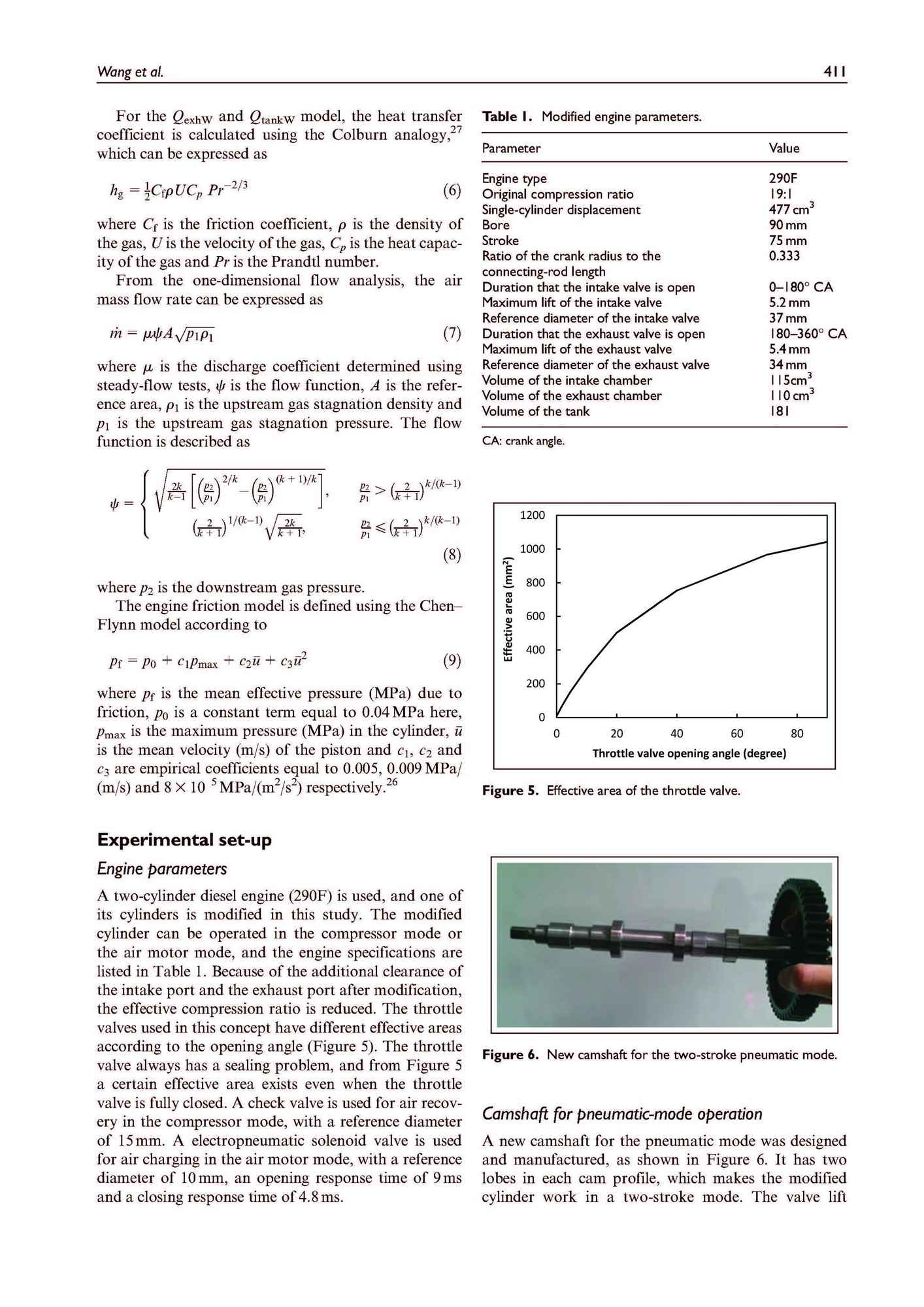

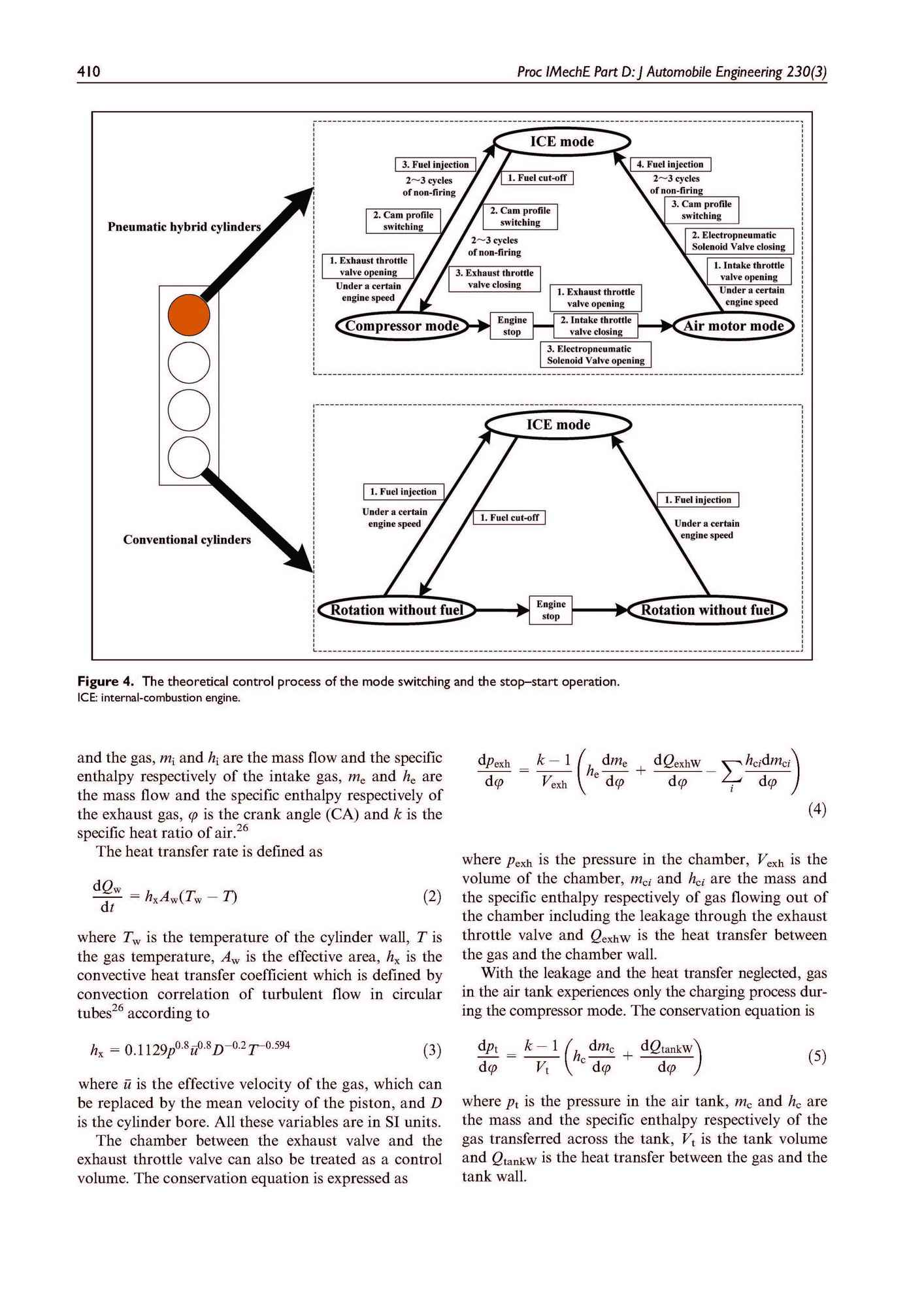

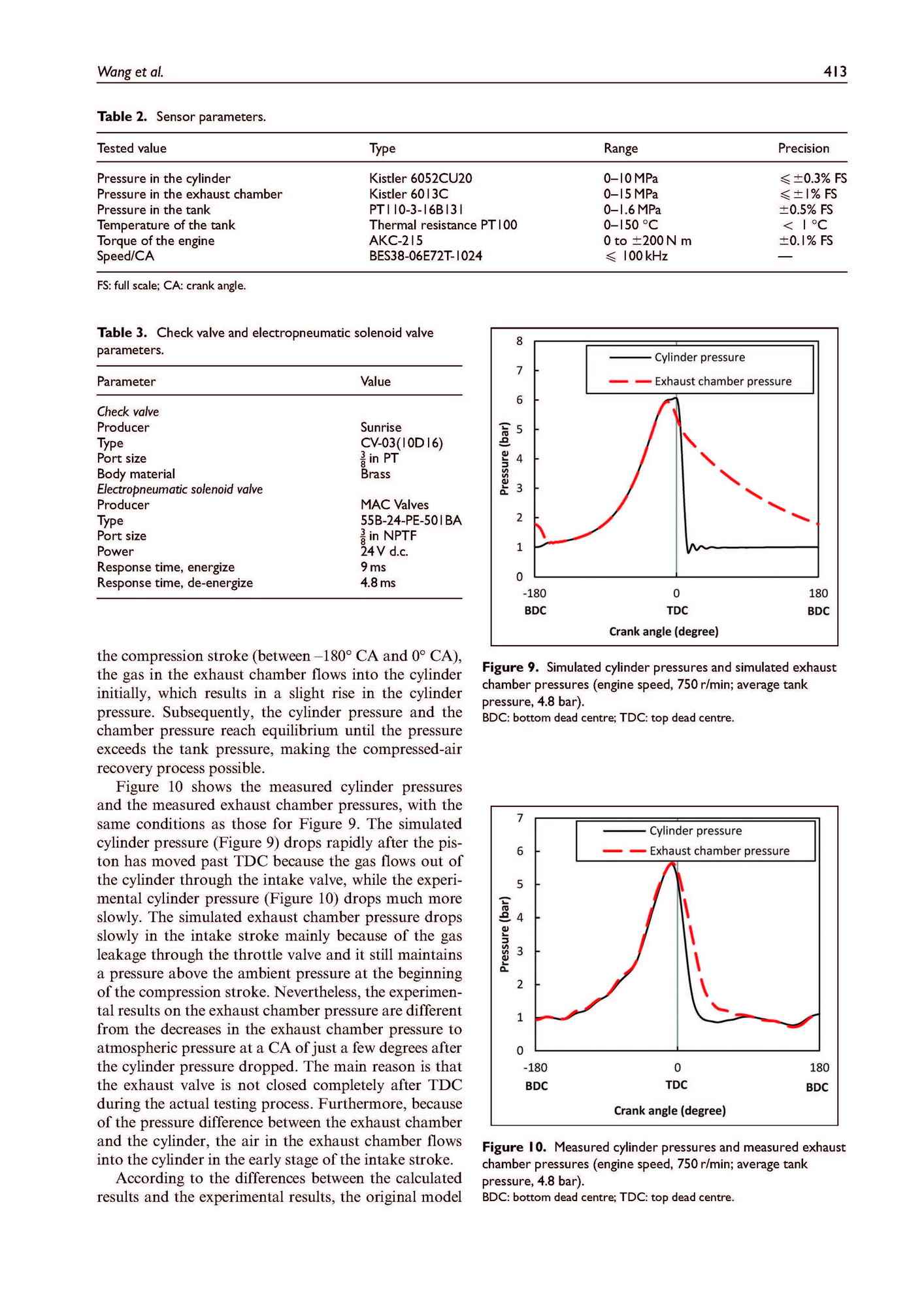

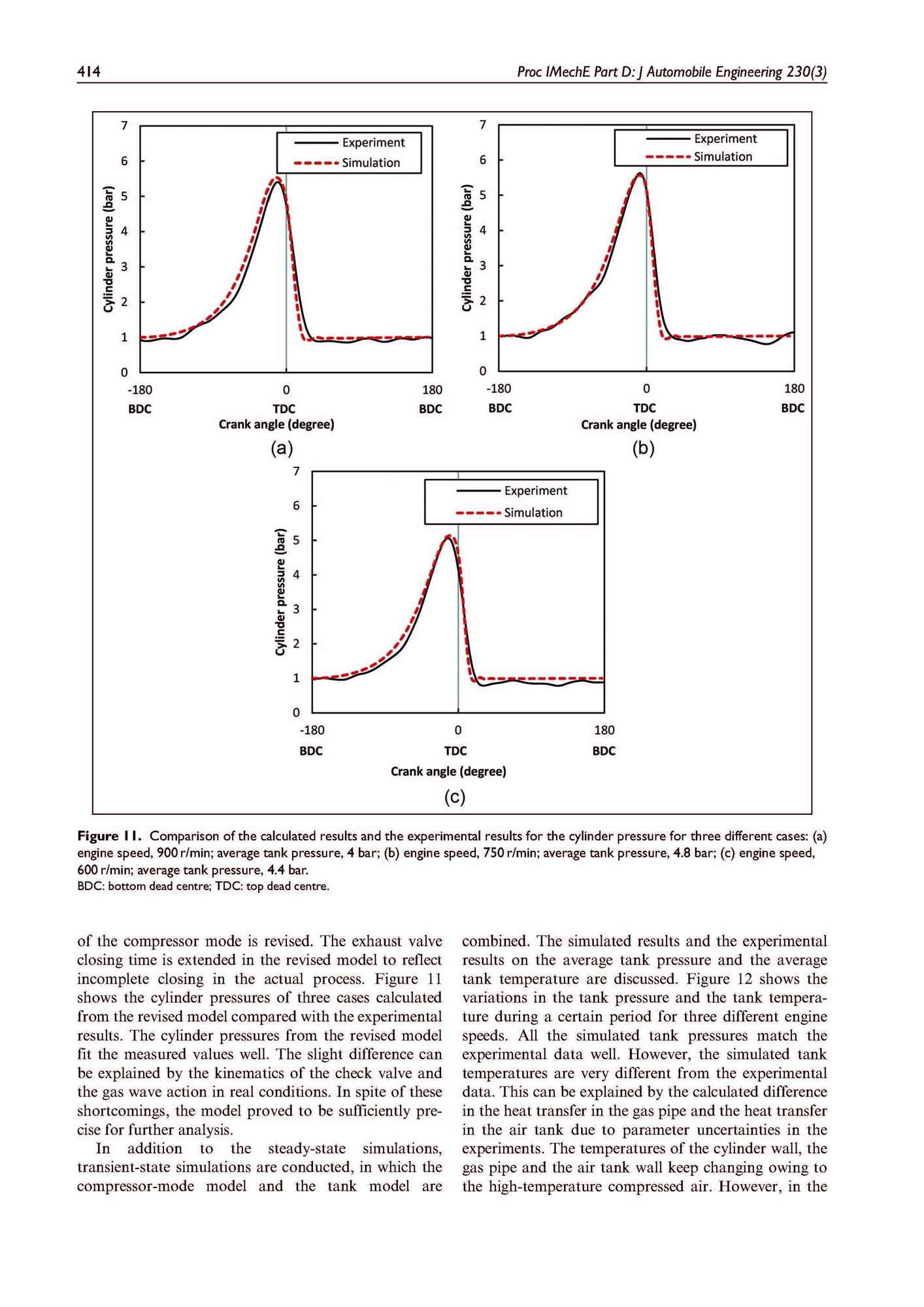

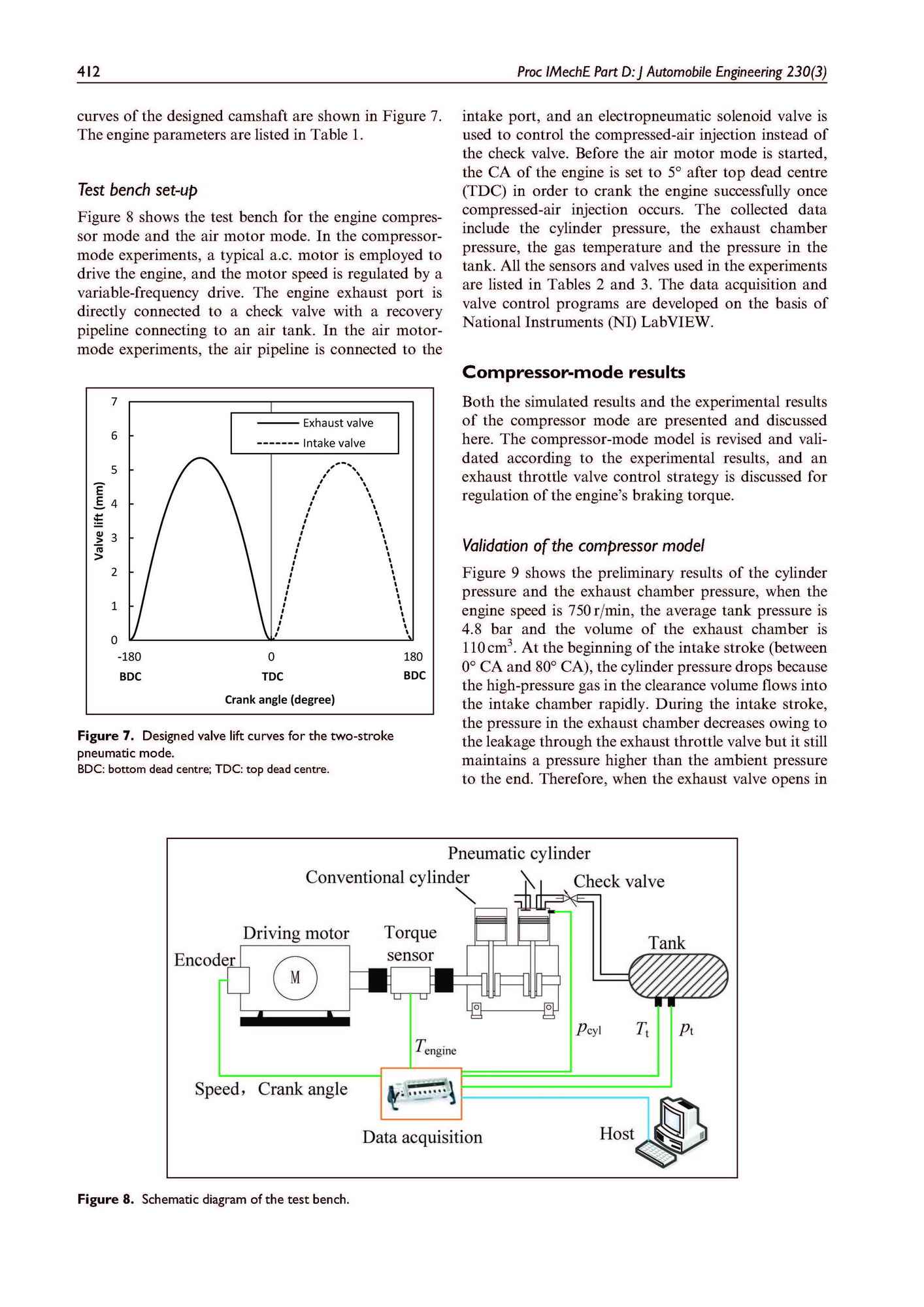

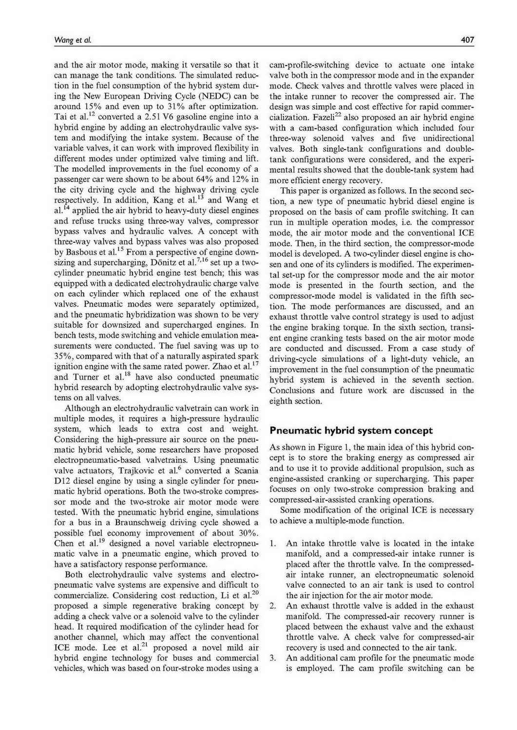

Скачал пэдээфку статьи, конвертировал в "жипек", часть привожу тут, чтобы было понятно о чём речь.
У меня просьба к технарям, кто может читать на английском, взгляните.
Взгляните и оцените вруна и мошенника.
Он что, полагал что по картинке, без ссылки на первоисточник, получится прогнать пургу?
    219,6 КБ · Просмотры: 315
    229,8 КБ · Просмотры: 349
    235,7 КБ · Просмотры: 326

Полный текст статьи, по ссылке, приведённой мною выше.
Там же можно и качнуть статью в формате "пэдээфки"

Спасибо! Классный разбор!
А то я вчера еще подумал - ну невозможно взять и просто так перевести 4Т на 2Т - не продуется цилиндр до дна в НМТ.
Единственный вариант - это клапанно-щелевая продувка

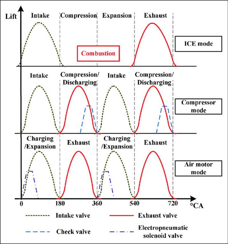

вот тут про разные режимы работы:
- https://www.researchgate.net/figure/Valve-strategies-of-the-three-different-modes-ICE-internal-combustion-engine-CA-crank_fig3_279213725
а вот сама схема пневмогибрида с кучей клапанов на впуске и выпуске:
- https://www.researchgate.net/figure/Schematic-diagram-of-the-pneumatic-hybrid-system_fig1_279213725

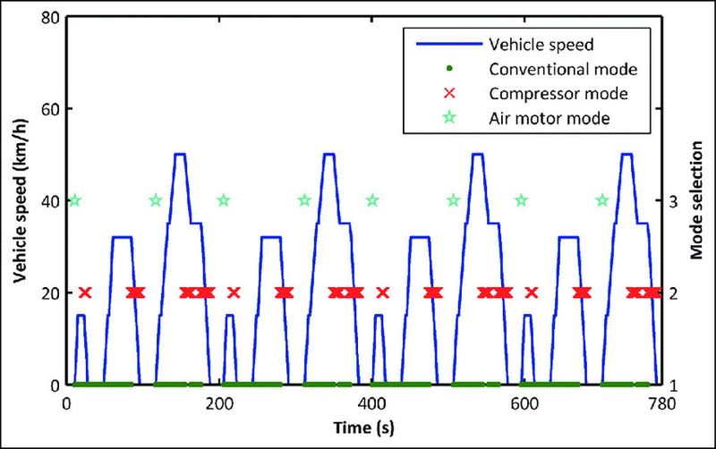

ну и вишенка не куче: режимы работы ДВС-компрессор-пневмомотор при реализации ездового цикла (по правилам сертификации на евро)
- https://www.researchgate.net/figure/Vehicle-speeds-and-mode-selection-in-the-driving-cycle-simulations-of-the-hybrid-vehicle_fig17_279213725
Картинки соответственно по порядку пояснений.

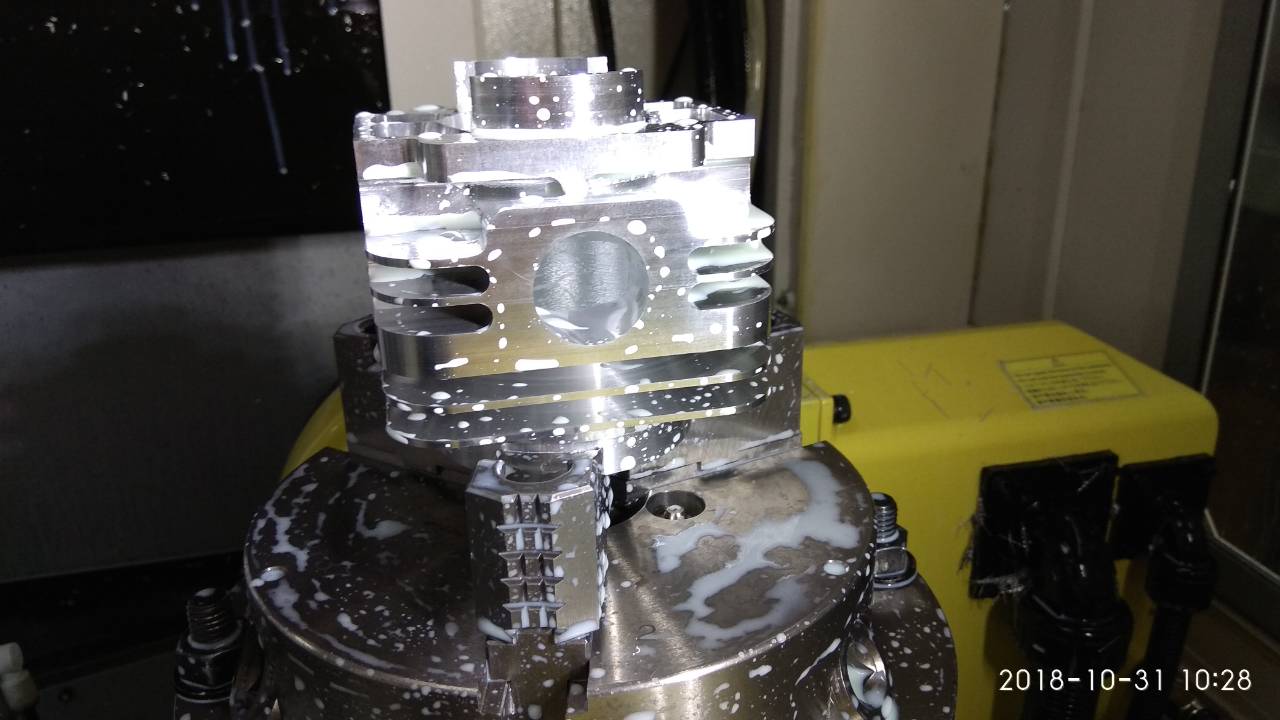

На фото цилиндр, который фрезеруется из болванки сегодня 31.10.2018. В смену делается 2 комплекта.

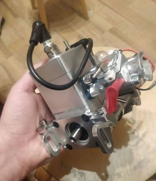

Думаю бывает по разному. Вот создатель российской красоты. Андрей Богданов - лодочные моторы импульс. Он сам создал с нуля своё производство и зарабатывает на частном рынке. Просто правильно выбрал нишу. Водномоторный спорт.
Пример его продукции приведён на фото моторчика в ладошке. Цельно фрезерованный моторчик 70 кубиков, 11 лс. Вес без резонатора, радиатора, водяной помпы и шлангов 1.2 кг.
