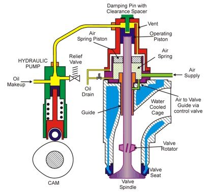

американцы "ваяли" оппозитный вертолётный двигатель с гидроприводом клапанов.
На больших судовых двигателях с огромными ресурсами гидропривод клапанов с пневматическими пружинами достаточно обычная опция.

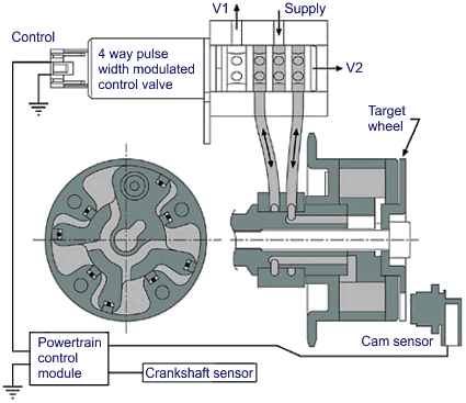

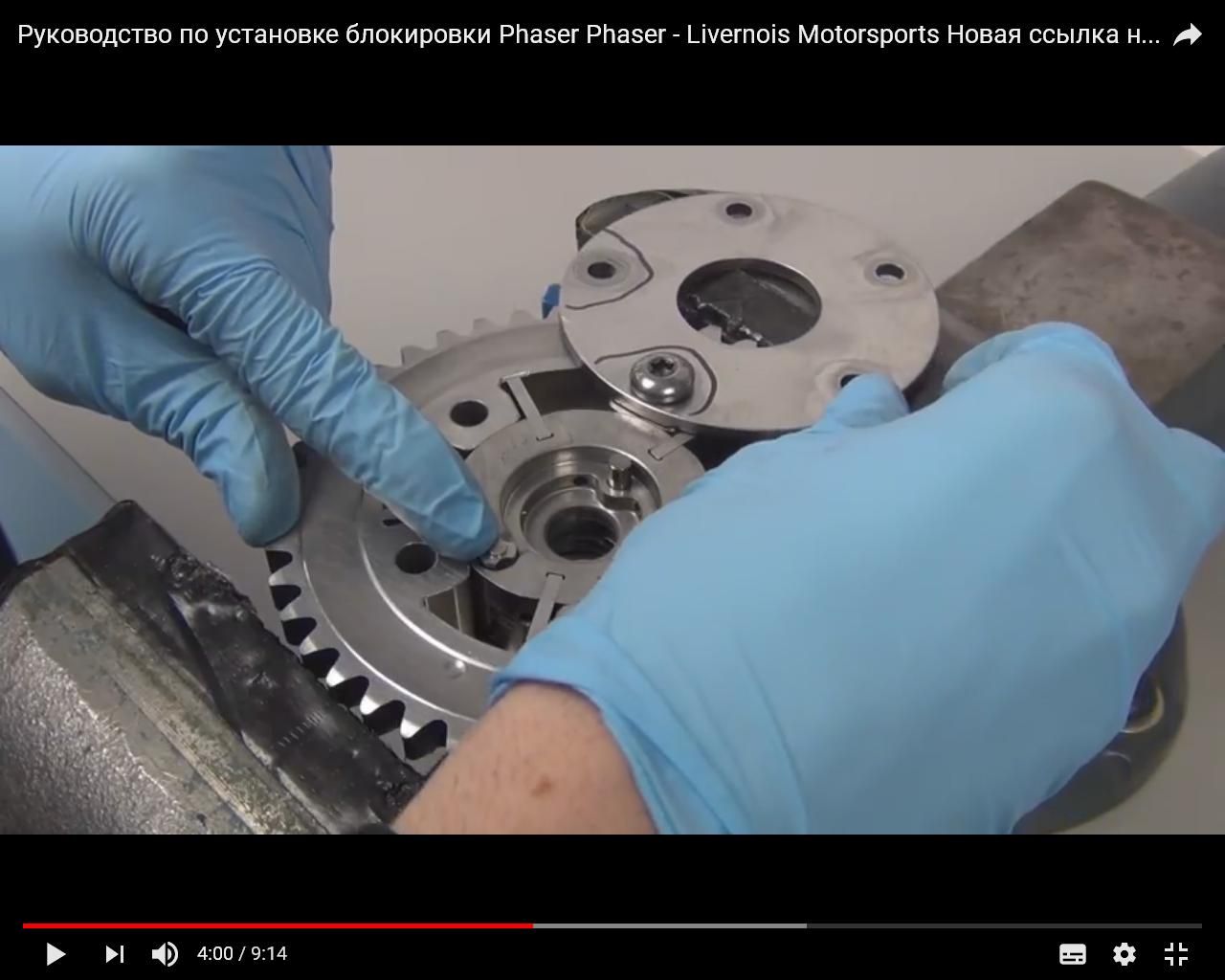

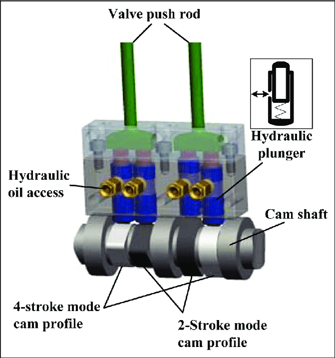

Гидравлика штука гибкая. На второй картинке механизм переключения между 2 и 4-тактными циклами. Взлетел на 2 тактах и тихонько летишь на 4 🙂
Третья картинка - Variable Valve Actuation (механизм изменения фаз). Есть множество вариантов с фиксацией в промежуточных положениях. Для гаражного творчества добываемо на авторазборках.
    29 КБ · Просмотры: 299
    78,5 КБ · Просмотры: 318
    20,2 КБ · Просмотры: 350
Ну, да. При 150 об/мин коленвала. Если уж так хочется всё и вся регулировать то ставьте электродвигатели с тиристорным регулированием и генерацией от топливных элементов. Всё это уже есть. Автомобилисты уже "дорегулировались", пришли к пониманию что к ДВС " подкрался маленький трындец". Лично мне пришлось заниматься, в своей конструкторской работе, гидравликой. Я не испытываю особого восторга от попыток всунуть гидравлику куда попади. Силовая гидравлика вещь замечательная, а вот следящий привод не так прост в эксплуатации, механика гораздо надёжней. Не нужно переусложнять машины. Гидравлика в приводе клапанов это типичная рационализаторская работа, а у нас говорили в шутку:"Увидел рационализатора, убей". В общем, мужики, не занимайтесь хренью.
Косвенное подтверждение тому - управляющие блоки АКПП на авто. Именно глюки гидроклапанов приводят к толчкам и ударам при переключениях и зависимости этих глюков от температуры рабочей жидкости. При том, что скорость срабатывания клапанов АКПП ни в какое сравнение с толкателями ГРМ не идет.

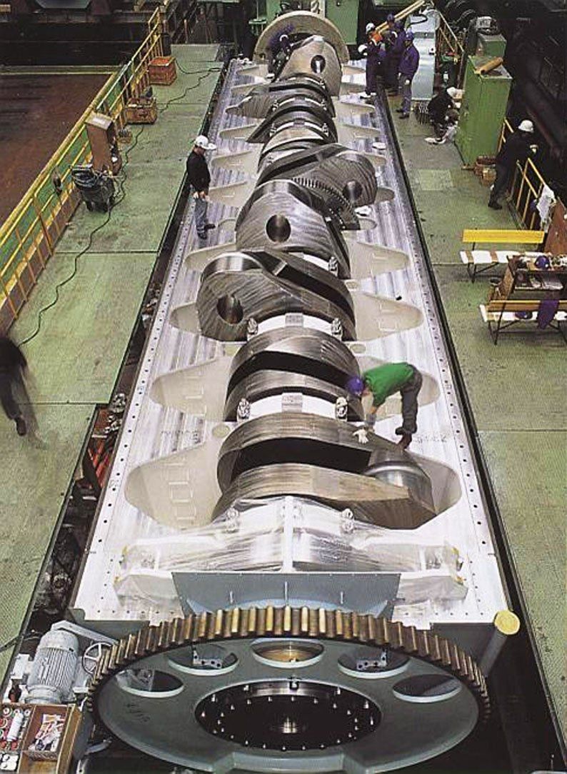

По первому случаю, по судовым двигателям, не уместно сравнивать схемные решения оттуда, с предметом обсуждения здесь.
Хотя бы потому, что, назначение, масштабность, особенность работы совершенно не сопоставимы. Тут как раз хорошо сравнивать, масштабность и технологические затраты известных на применение известных схем и того что приведено.
Требования компоновок сравниваемых областей применения, размерность узловых, сборочных единиц совершенно не сопоставимы.
Ну, очень похоже на авиационный двигатель.)))))))))))
А вот здесь кстати и обоснованно, техническим языком объясняется по какой причине, на судовом двухтактном дизеле, применено такое решение.
Именно от того, что размерность деталей привода, даже при столь низких скоростях, дает определённый ряд технических проблем.
http://www.marinediesels.info/2_stroke_engine_parts/exhaust_valve.htm

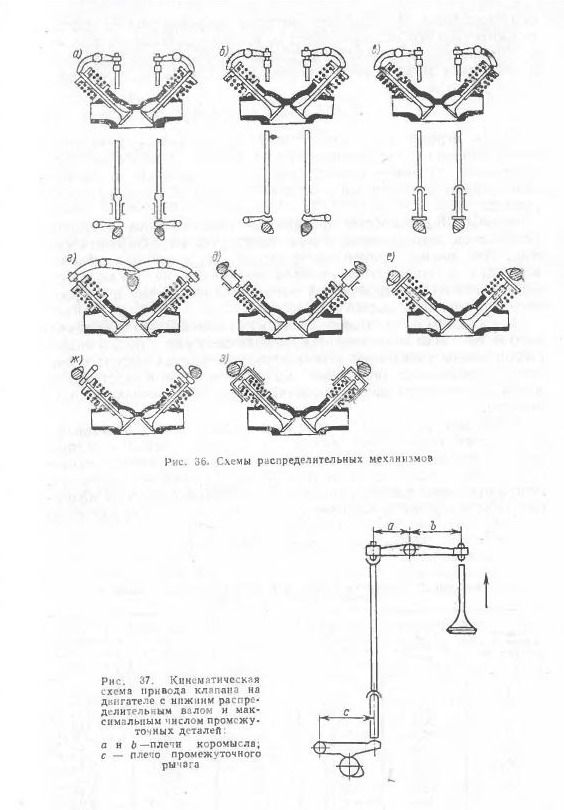

    191,5 КБ · Просмотры: 304
    54,4 КБ · Просмотры: 309
Вторая картинка из раздела исследований …. О готовом продукте там идет речь?)))
https://www.researchgate.net/figure/Cam-profile-switching-device-with-hydraulic-plungers_fig2_279213725

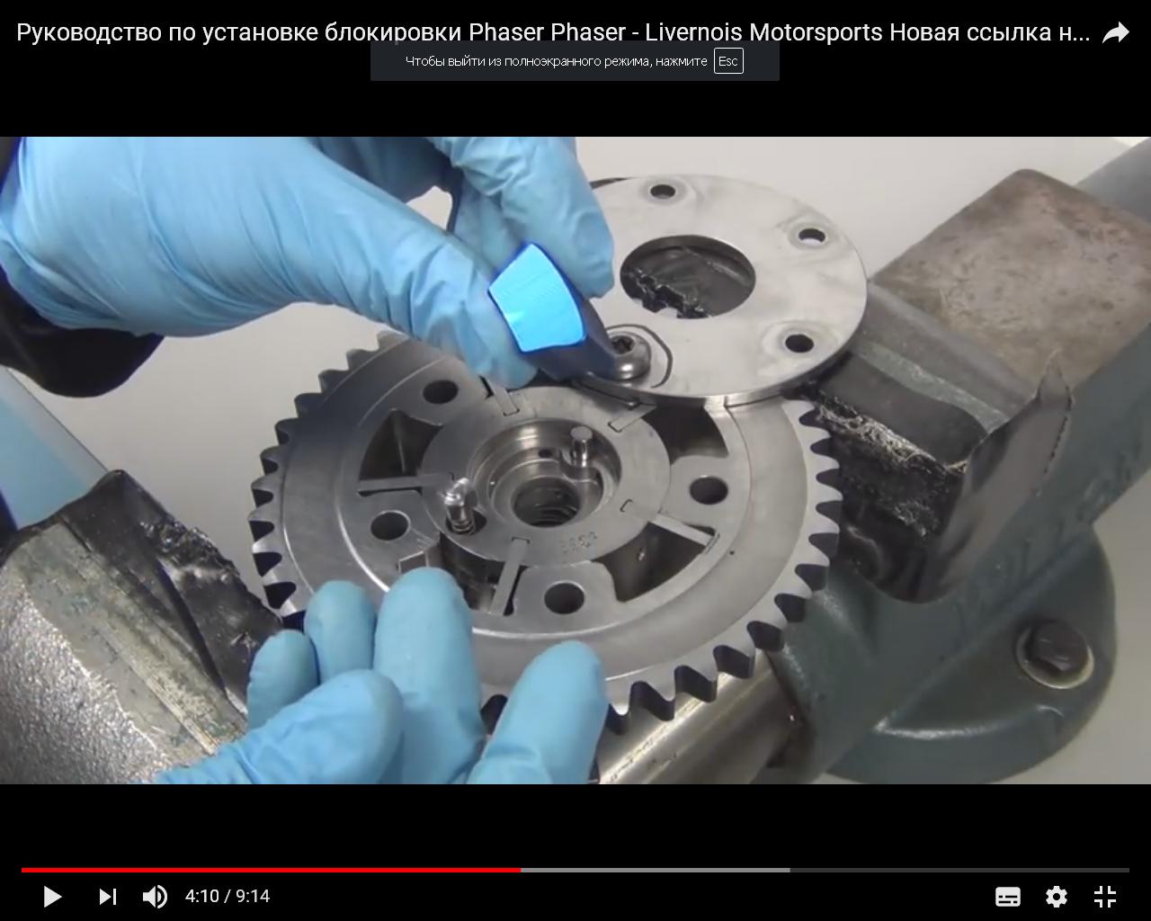

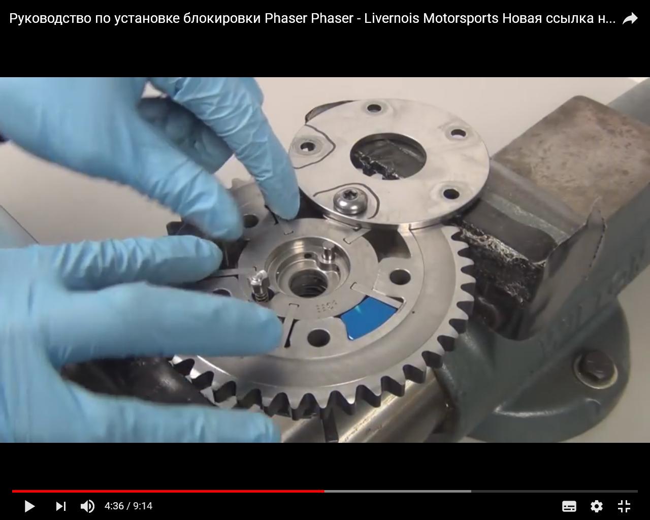

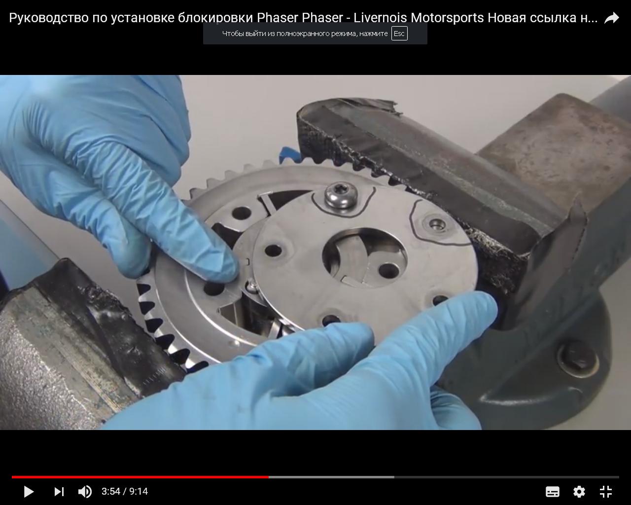

https://www.youtube.com/watch?v=A-xDnR8wb_0
    97,5 КБ · Просмотры: 305
    90,2 КБ · Просмотры: 302
    101,2 КБ · Просмотры: 300
вот тут можно взглянуть
    88,2 КБ · Просмотры: 292

Головка как у дизеля - плоская с перпендикулярно стоящими клапанами, а днище поршня - как у бензинового. Да еще и свеча не в центре, а скраю. В итоге фронт пламени должен пройти 130 мм - а это время. 7 м/с мне помнится скорость фронта.
Кулачки от дизеля. А у дизеля момент перекрытия клапанов гораздо меньше, чем у бензинового, потому что клапана в ВМТ впритык к поршню. Значит продувка цилиндра хуже.
