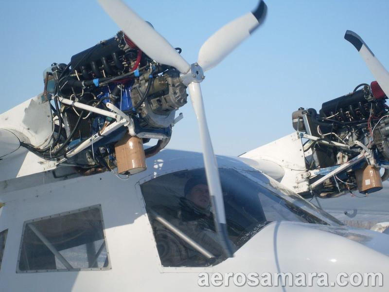

Довелось изучить сей аппарат детально,сооружение внушительное,пять мужиков ожидающих,когда наскребётся нужная высота,чтоб им сойти и один лётчик.Всё заточено на максимальный выгон рублёвой массы...Проблема только с лифтингом,медленно ползём на Эльбрус и ни как не можем быстро спуститься...А так,интересный опыт всем известных самарских камрадов.

Переход на отечественные автомобильные моторы обусловлен близостью поставщика как мне понимается.
ни какая близость не оправдывает риск. На свой самолет поставь что угодно, за свою голову ты отвечаешь сам. а так что бы строить самолет, для выброса  парашютистов, с автомобильными двигателями?!  Вы или сверхталантливый или сверхуверены в своем детище. :IMHO

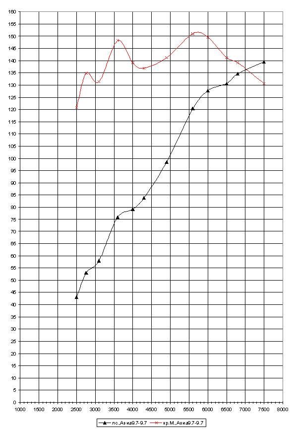

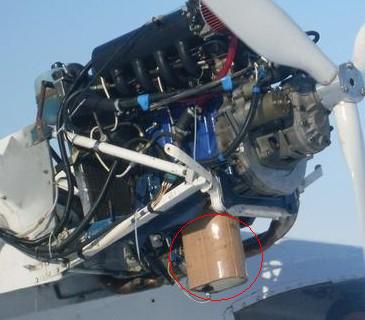

А скаких это пор у автомобильного двс штатный режим 5500 об/мин?
На пневмохимике длительное время работает 6500 и ничего страшного, а у них судя по снимку в потдоне масленном теплообменник стоит
Теплообменник- вещь хорошая, но  :IMHO авиационный ДВС по определению дефорсирован! А тут селективная подборка + форсировка? и в результате 5500... А ресурс? :-?

Характеристики снятые с моторов на стенде до установки двигателей на самолет.
