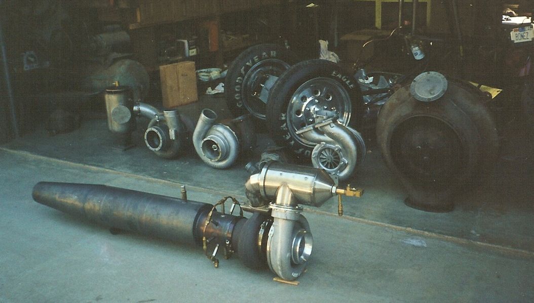

Похоже тема закончилась мартом этого года. Приведенные фотографии двигателя (со стороны компрессора) заставляют сомневаться в его работоспособности из-за отсутствия выходной системы компрессорной ступени (которая должна заменить улитку ТКР). О камере сгорания и турбине информация отсутствует совсем.
Если есть турбокомпрессор и желание из любопытства превратить его в демонстратор ТРД с наименьшими затратами, то дооснасти его внешней прямоточной камерой сгорания (на пропане), соединяющей улитку компрессора с улиткой турбины. Образец выбери на YouTube.
И во время запусков не стой в плоскости вращения, не допускай длительного факеления за турбиной.

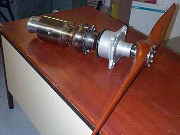

Нукася навались  народ кому еще хочется приложить руки к постройке ТРД и нет чертежей, а мысль как заноза сидит,  😀 о евоной постройке, вот вам карты в руки, таких книженок не так много в сети выложено, и после етого момента могут и здесь убрать, так что не зевай народ  :~), правда все на английцком, но тут кто как может. :craZy
http://kurtgasturbine.narod.ru/  😀 забыл ссылочку дать  прошу прощения, не пинайте сильно, книжки эти в сети только за денюшку, такчто если кому надо качайте, я имеб в виду вторая-четвертая
Уважаемый Airserg!
Спасибо за новую подборку литературы по микроТРД и за фотографии наборов двигателей для их любительской сборки в домашних условиях.
Литература и фотографии показывают, что понятие "ТРД домашней постройки" у нас искажено до полного упрощенчества. В демонстируемых наборах KJ, JetCat, Wren. ВСЕ ДЕТАЛИ, СБОРОЧНЫЕ ЕДИНИЦЫ и ЭЛЕКТРОНИКА - промышленного иэготовления в условиях специализированного производства. Любителю остается самому собрать и обкатать двигатель согласно инструкции изготовителя набора перед дальнейшей эксплуатацией.
В наших условиях за лозунгом "навались народ" видишь разновозрастных любителей, сумевших переработать книжные иллюстрации в полноразмерные чертежи, освоивших в совершенстве точное литьё по выплавляемым моделям деталей из алюминиевых и жаропрочных сплавов, освоивших рентгенконтроль и другие виды спецконтроля, освоивших аргоно-дуговую и точечную сварку, умеющих выполнять механическую обработку деталей и сборочных единиц (в т.ч. на многокоординатных станках), умеющих вести балансировку роторов с точночтью до долей грамма на сантиметр, знающих цифровую электронику и изгоравливающих ЭВМ в домашних (гаражных) условиях. О добыче материалов даже молчу.
