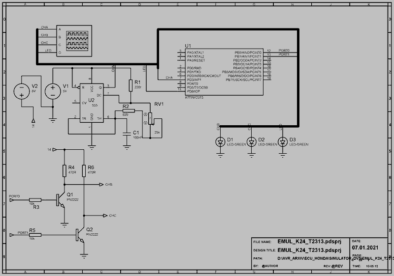

Немножко позанимался темой, сделал эмулятор сигналов датчиков ДВС для отладки основной системы.

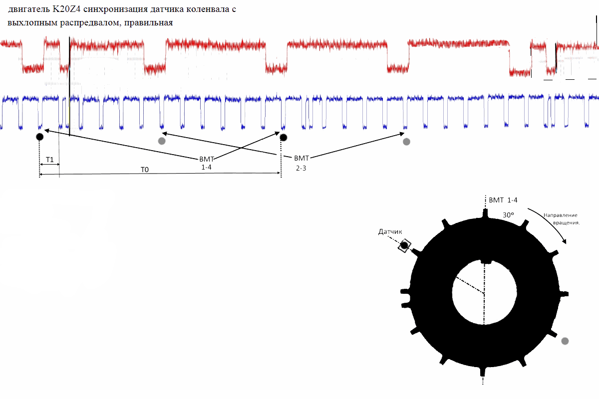

Внизу реальная осциллограмма снятая с рабочего ДВС, вверху эмуляция.
Сигнал коленвала - 12 импульсов с шагом 30 градусов и нуль метка.
Сигнал распредвала-4 импульса через 180 градусов.
Очень удобно выполнена установка датчиков - каждый импульс распредвала приходит за 30 градусов до вмт каждого цилиндра, и есть нулевая метка. Теоретически, при отказе одного из датчиков можно продолжать работать как по сигналу ДПКВ, так и по ДПРВ.
Как бы сделать алгоритм распознавания отказа одного из датчиков. Если параллельно обрабатывать процессы с 2 датчиков и выдавать сигналы на исполнительные устройства (катушки,форсунки) через схему И.

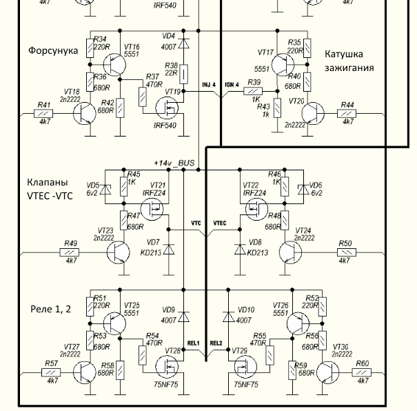

Надо просто использовать правильные железки и использовать только несколько действительно нужных выводов.

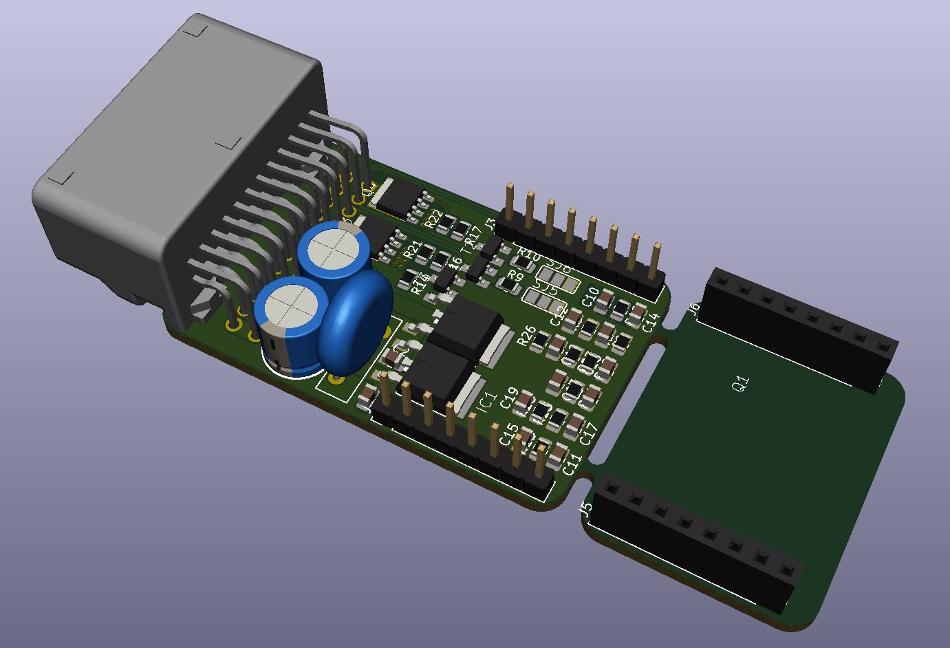

Вот блок с габаритами 50х30мм с дополнительной интерфейсной платой ввода-вывода (опция, второй этаж).
Я бы предложил участникам этой ветки попробовать проект Спидуино вместо того чтобы изобретать велосипед. Я перевел на русский Руководство Speeduino
Делается очень простая силовая плата, на нее ставится дочерняя ардуино r3, stm32 или teensy.
Настройка из Тюнер Студио. Моя команда по мере сил в группе разработчиков как железа, так и программного в этом проекте.
Хорошо что перевели! Многим полезно будет ознакомится. Но разработка с нуля позволяет понять многие вопросы которые оставались неясными при использовании готовых решений. Тем более однорежимный инжектор без абсолютно излишних добавок вроде имитации ускорительных насосов, замера скорости маховика на всём протяжении вращения, контроля открытия дроссельной заслонки, очень простой. Это просто зажигание и расчёт количество топлива. Почитал тему, многие мучаются с зубчатыми колёсами, а зачем? Достаточно одного флажка шириной от -50 до ВМТ, и никаких проблем.

Не понятно в чем мучения. Технологическая сложность изготовления задающего колеса, от формы зубьев практически не зависит. Если делать на лазере, то сложности никакой нет. А если использовать штатный зубчатые колеса, то вообще делать ничего не надо.
С программной частью возникает сложность как отличить пропущенный зуб и например изменение скорости вращения коленвала? Алгоритм должен быть надёжным, и при любых комбинациях сигналов должен определять корректно. И вот тут всплывает куча подводных камней, решение которых сложнее чем простой инжектор с зажиганием целиком.

При введении конфигурации мотора К24, онлайн калькулятор выдает опережение не более 30 градусов на высоких режимах, а его реперный диск как раз имеет зуб за 30 до вмт. Вроде все сходится. Некоторые двигатели требуют больше 30 градусов, но это нас в данный момент не касается.
Прикинул тут, сделать шаг УОЗ по ~0.5 градусов(64точек), в диапазоне от 0 до -30.

силовая часть из того, что есть в наличии.
