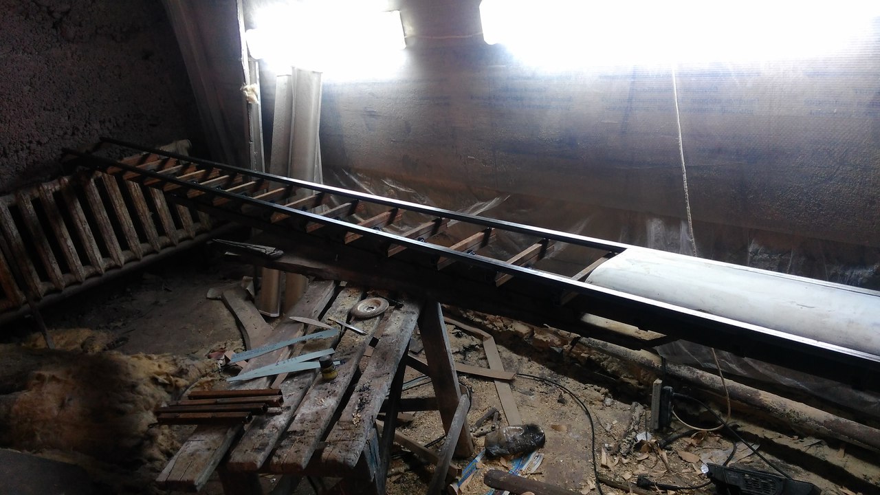

Сейчас делаю стапель чтобы снять матрицу.https://pp.vk.me/c631828/v631828595/474ef/HiWLHQsvfNs.jpg https://pp.vk.me/c631828/v631828595/474f9/pQqBbVYGA6k.jpg https://pp.vk.me/c631828/v631828595/47503/ZQgsgV1U6hs.jpg Позже буду регулировочными шайбами по нулям выводить.

Все стапель готов. Накрутил регулировочные болты. Болты торчат. Приварю пластины к ним и оставлю в матрице,  чтобы уж сразу болты были вместе половинки скручивать. Чтобы опять болты не покупать и не тратить время на стягивающие прибомбасы  для половинок. Не отрегулирован. Когда буду снимать с макета матрицу отрегулирую. Пока закидываю на чердак. Буду макет до ума доводить недели две три по вечерам. Чтобы не было такого типа что то не могу понять как он летает. Надо специалиста почему вибрация или надо углы регулировать. Чтобы сделал поставил и закрыл вопрос. Лучше сто раз все перемерю. Как смогу точно сделаю макет. По шагово буду делать. каждый шаг на все сто отработаю. Тогда больше шансов будет.
