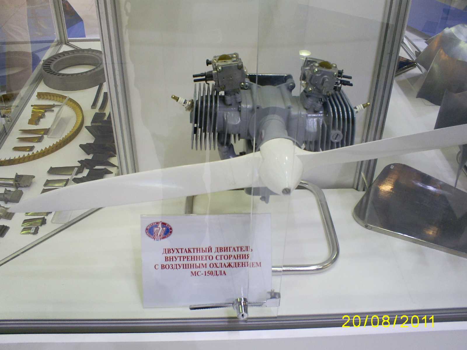

В Украине вроде делают, найти не могу
К сожалению, видимо и не сможете. Сиё творение было представлено на стенде Мотор Сич, но на вопрос где можно купить помялись и начали рассказывать что мы конечно да..., но на самом деле как бы нет..., хотя в принципе возможно... но нам бы кто заказал серию штук тысяч этак ннадцать... и т.д.

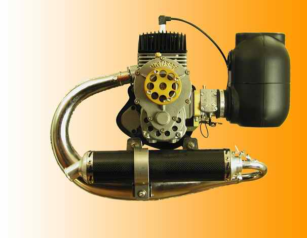

Лепестковый, 10000 оборотов, уже срабатывать не успевает, только сопротивление создает.
Практически на всех парапланерных двигателях используется лепестковый клапан. Современных высокооборотных двигателей с золотниковым газораспределением не встречалось. Для примера Fly 80 , объём 84 cm3 ,  мощность 15 л.с. обороты 10500 , лепестковый клапан.

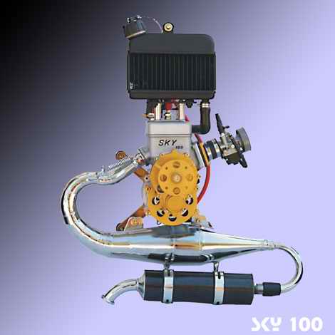

M.Gennadij
Sky 100, объём 102 cm3 ,  мощность 18 л.с. , обороты 10200 , лепестковый клапан.
