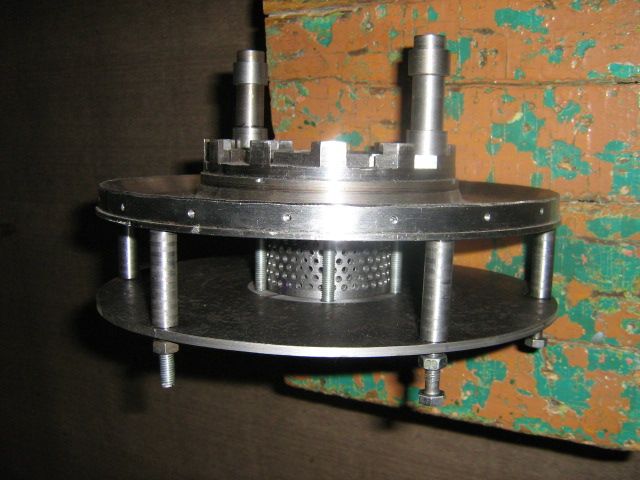

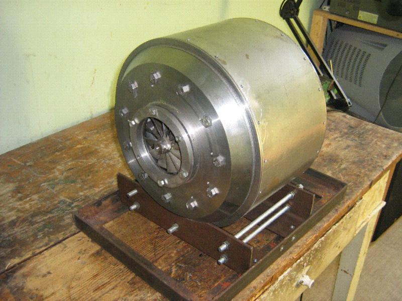

Касательно вопроса, присланного по почте - на фото  показан воздухозаборник, в полость которого будет вставлена касета  масляного радиатора.
Воздухозаборник
    47,1 КБ · Просмотры: 537

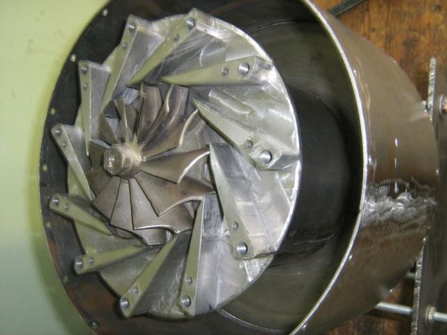

Часть испарительной камеры сгорания на стапеле, готовой к сварке
    49,8 КБ · Просмотры: 515
