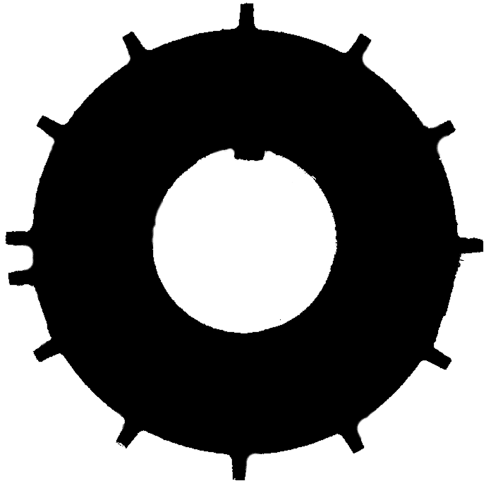

В моём самодельном однорежимном инжекторе датчик положения коленвала имеет 1 зуб шириною 50 градусов, перекрывающий оптопару на углах от -50 градусов, то ВМТ. Алгоритм максимально прост, если время между соседними срабатываниями больше 17мс (для одного поршня это примерно 1000об/мин), то давать искру по прерыванию сигнала с оптопары, то есть в ВМТ. А при меньших периодах идёт линейный расчёт на отрезках 1-2т, 2-3, 3-4, и 4-5, получается довольно плавная зависимость, быстродействия ардуины достаточно для расчёта за время пока коленвал проходит с -50 до -45 градусов на удвоенной максимальной скорости. Затем, во время после ВМТ отсчитывается время до точки наполнения цилиндра, это где то 1/3 от общего периода, и в этот момент измеряется давление во впускном коллекторе, и по нему производится расчёт количества топлива которое надо впрыснуть. Впрыск нефазированный, после каждого расчёта просто меняется коэффициент заполнения ШИМ сигнала на форсунке. А на низах, до 600об/мин впрыск фазирован так как коэффициент заполнения был бы слишком мал и чтобы предотвратить подачу топлива на остановленном двигателе. Просто выпрыскивается удвоенная порция бензина после ВМТ через примерно 10 градусов, но как показала практика этого не всегда достаточно для чёткой заводки, дополнительно вывел кнопку на прямой открытые форсунки и достаточно где то пол секунды, это грамм бензина, чтобы пошли вспышки и холодный мотор вышел на холостые.

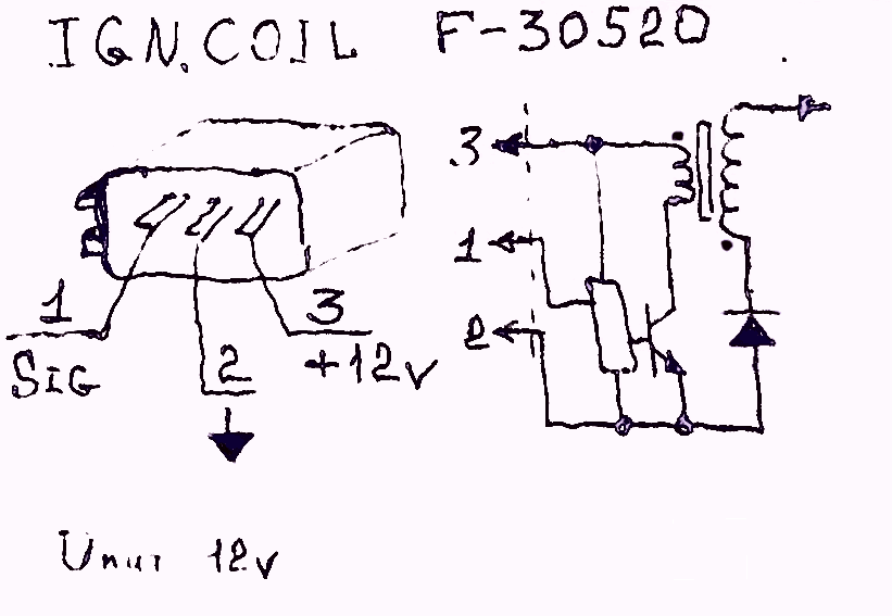

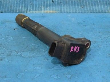

По катушкам зажигания. У меня катушки F-3050 3 выводные. Мотор хонда K24a.
Исследования показали, что внутри обычный транзисторный ключ с цепями защиты, который может управляться малым сигналом от блока ECU. Я подавал 12 вольт через резистор 2к, и катушка начинала жрать ток более 3 ампер. При снятии упрвляющего сигнала проскакивает искра.
Есть ли там внутри цепи защиты от превышения тока, неизвестно. Мой источник более 3 ампер не дает.
Вопрос, надо ли заморачиваться точной длительностью импульса или катушка сама должна сформировать искру и отключиться до прихода следующего упр. импульса ?
Нужно поосторожнее с этим, хорошо что источник у вас с ограничением, так можно и спалить ее.
Я для себя всегда представляю катушку как двухобмоточный дроссель, с этой точки зрения ее работа напоминает работу обратноходового преобразователя.
Идея состоит в том чтобы приложить напряжение к первичке и ждать пока в ее сердечнике будет нарастать индукция. Ток при этом растет линейно.
В какой-то момент наступит насыщение сердечника, и ток начнет резко увеличиваться, в теории до бесконечности если бы не активная составляющая сопротивления обмотки. Вот до этого момента и нужно отключать транзистор, и далее в результате самоиндукции на вторичке возникнет напряжение и пробой через свечу.
Т.е. время заряда катушки энергией число постоянное и зависит от ее разновидности.
По памяти там единицы мс, больше не нужно.

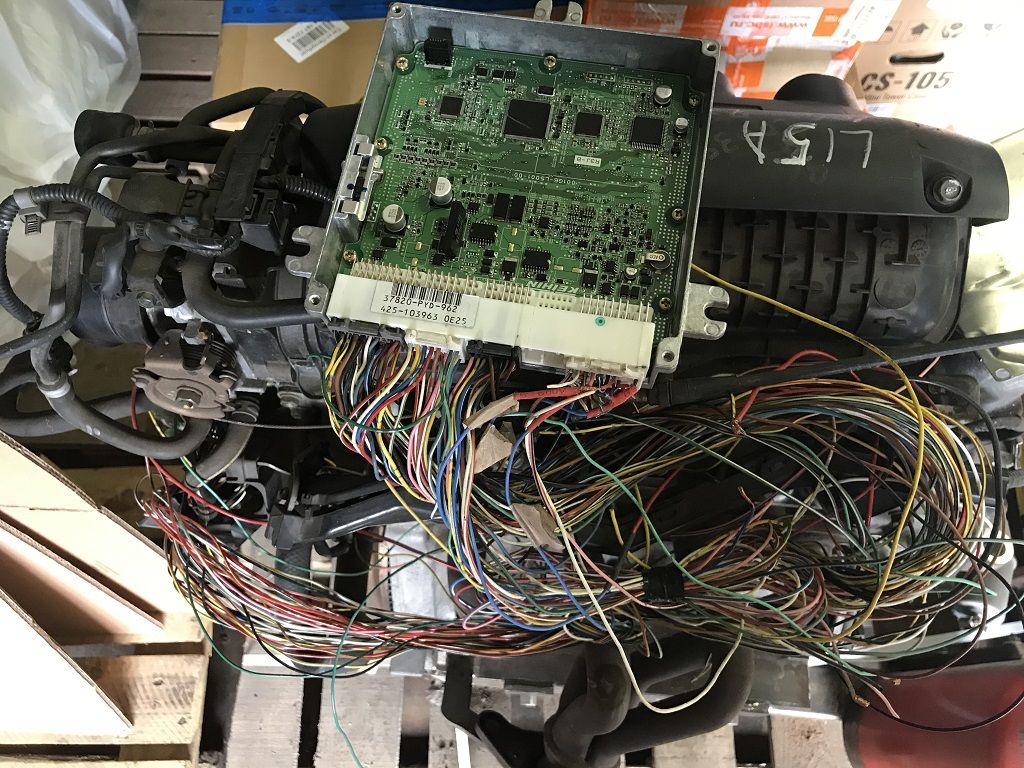

Вообще говоря о теме, идея годная, так как без содрогания смотреть на это (на фото) невозможно.
В этой мотне решительно невозможно разобраться.
Я пока в тихаря ковыряюсь с мотором, и в какой-то момент решил все отрезать и попробовать SECU-3T.
Думаю это оптимально сейчас и изобретать ничего не надо, проект условно бесплатный.
А делать свой контроллер не так легко, как кажется.

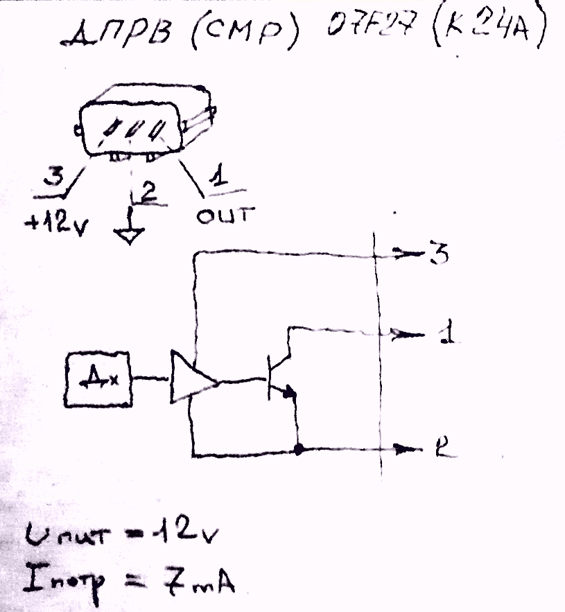

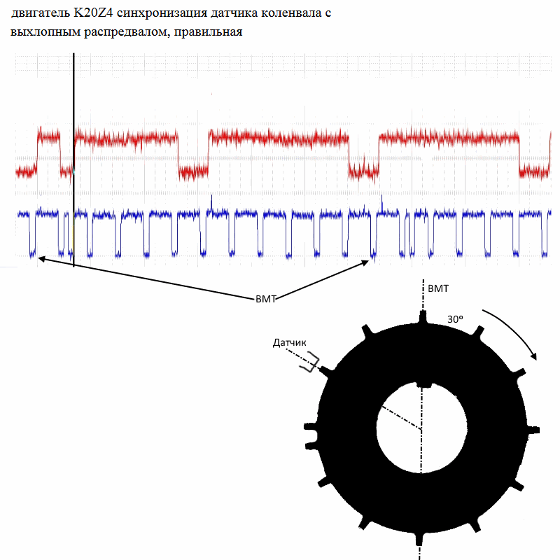

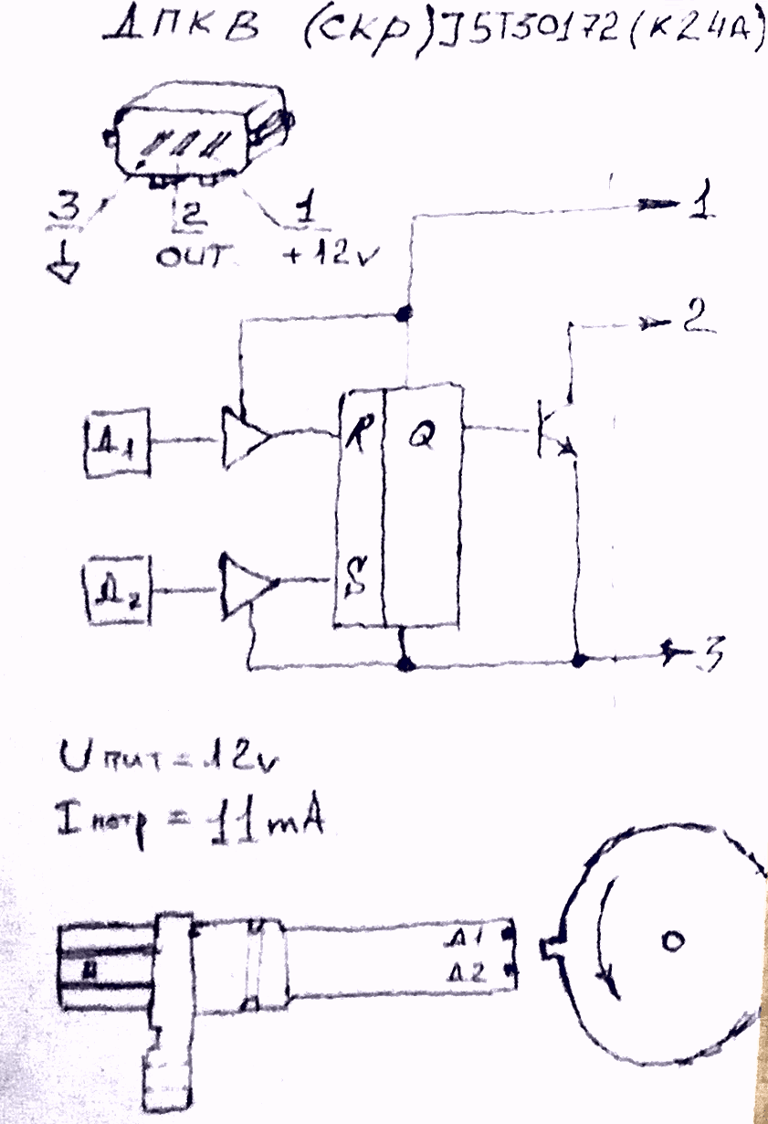

Разобрался с датчиками, все проверил еще раз.
Датчики распредвалов обычные датчики холла с открытым коллектором. Датчик коленвала какой-то навороченный, работает как по переднему так и по заднему фронту реперного диска, видимо для исключения дрожания фазы. Можно предположить, что родной ECU измеряет период между импульсами а не число импульсов на оборот. Что дает более точный и быстрый расчет частоты вращения.

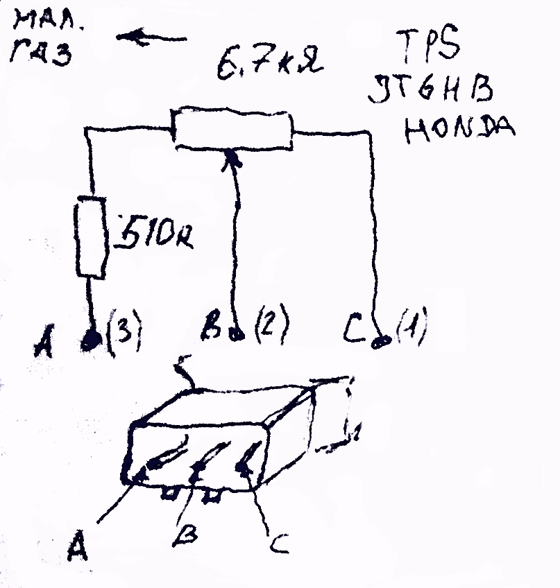

Датчики аналоговые

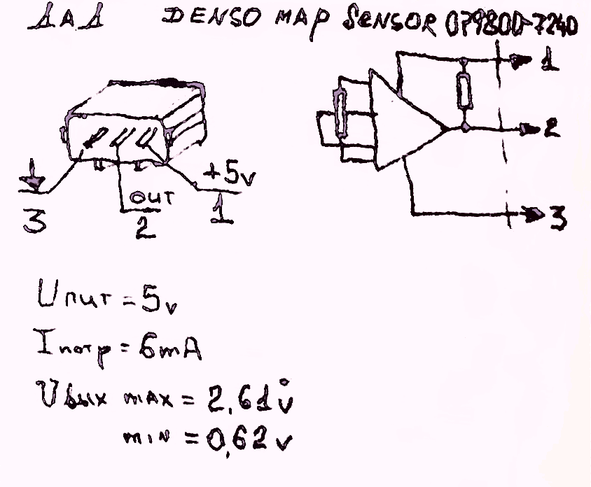

Датчик MAP при питании 5.0 вольт дает на выходе от 0.6 вольт, при максимальном разрежении когда сигнал уже не опускается, до 2.6 вольт при нормальном атмосферном давлении.
Датчик дросселя - обычный потенциометр.
vk8
Катушка зажигания имеет внутри коммутатор. Странно, что там нет никакой схемы ограничения тока. Или есть ?

А что с автомобильными коммутаторами ? Я вот испробовал катушку с внутренним коммутатором, она жрет более 3 ампер а дальше не тянет источник питания. Полагаю, либо не достигнут ток накачки сердечника, когда внутренняя схема даст отсечку, либо там тупо ключ и за сигналом надо внимательно следить и подавать с блока управления импульс нормированной длительности.

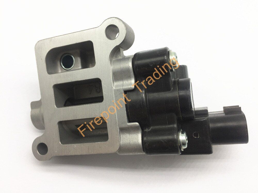

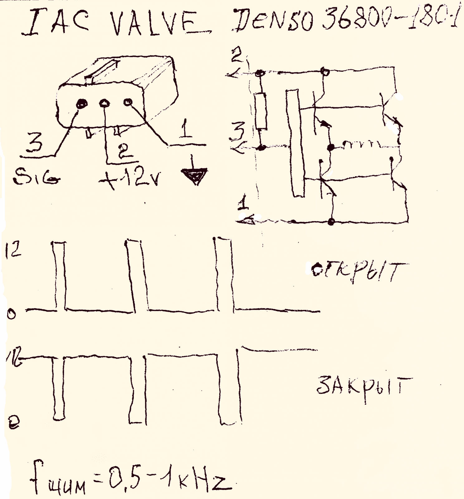

Родной клапан холостого хода IAC,
Rotary Idle Air Control скорее всего не будет использоваться. Он управляется шим сигналом от блока и обеспечивает подачу воздуха в обход основной заслонки для режима малого газа. А основная заслонка при этом полностью закрыта без зазора. Для основной заслонки нужно будет сделать регулируемый упор, чтобы она не закрывалась до конца.
Работает клапан по принципу гальванометра, поворачивая ось, на которой закреплена заслонка, перекрывающая сечение. В выключенном режиме заслонка перекрывает 50% сечения, при подаче шим поворачивается в сторону закрытия или открытия. На борту имеется собственный усислтель для гальванометра и требуется отдельное питание. Так же внутри стоит подтягивающий резистор на + шину.
У меня четырёхтактник. Именно что и хотел мерить не среднее давление, а полный график изменения давления, чтобы точно знать сколько воздуха всосалось через дроссель, но многие автомобилисты жалуются что китайские датчики служат очень недолго в отличие от оригинальных. Это обнадёживает.
Те автомобильные коммутаторы которые пробовал, на низких частотах начинали слишком долго держать ток в катушке, ток потребления возрастал до 4 ампер, коммутатор перегревался и уходил в защиту. А на 20 герцах потребление было уже 0,3а! Осциллограмму при статической частоте бесполезно смотреть, там все ошибке во время первых 1-2х импульсов которые могут быть критичны! Там вся причина такого алгоритма момента искры с предугадыванием - слишком низкое напряжение питания катушки которое не позволяет зарядить индуктивность за приемлимое время, а держать индуктивность под током весь цикл нерационально - слишком большие потери на нагрев. Например для современных сухих катушек это где то 7-10а при падении напряжения 3в - 20-30вт тепловыделения! Однако, если поднять напряжение питания катушки до 30в - время заряда индуктивности до 80% насыщения составляет всего 0,5мс, а при 100в - 0,15мс! Что уже позволяет давать искру "по факту" сигнала не предугадывая его момент и давать быстрые снопы искр сливающиеся в одну дугу. При нескольких искрах возникает ионизация на электродах и если даже не хватило напряжения для пробоя первым импульсом - гарантированно пробьёт 2й-3й. Благодаря этому старинные механические коммутаторы на прерывателе с конденсатором худо-бедно давали искру при намного меньшем напряжении на свече, потому что первичная обмотка с конденсатором образовывали колебательный контур. При 30 вольтах питания и Оковской низкоомной катушкой зажигания удалось получить дугу со средней мощностью 150вт при 280в на первичке (ограничивал варистром чтобы не пробить) и плазменным жгутом на электродах который выдувался на сантиметр. Время накопления получалось 0,15мс, как при одиночной искре от 100в, но амплитуда при серии импульсов получалась такая же. При этом от 30в одиночный импульс в 0,15мс не пробивал искровой зазор при компрессии.
Схема - обычный нижний ключ, без шунтирования индуктивности диодом(чтобы был высоковольтный импульс на первичке), с шунтированием транзистора варистром. Запирание транзистора отрицательным напряжением, для устранения эффекта Миллера. Пробовал полный мост - даёт эффект увеличения напряжения питания в 2 раза, но никакой прибавки в эффективности не заметил, а сложность на много выше. С нижним ключом, сухой низкоомной автомобильной катушкой и 30-100в питания реально получить 0,05-0,1дж одиночную искру, дугу. Потребление при серии одиночных искр 100гц получается всего 6-15вт. Катушка сгорела только после вжаривания 200вт, 100 ещё терпела греясь примерно как в паре с обычным автомобильным коммутатором, но при этом выдавала яркие вспышки дуги на электродах.

Если не получается накопление в индуктивности надо переходить на CDI. Там никакой задержки нет, высокое появляется сразу, как только приходит управляющий импульс на тиристор.
А я не до конца понял зачем предугадывание ? Если время накопления статично на любых режимах, за 2-3 миллисекунды до раcсчитанного момента искрообразования включить коммутатор и выключить.
С катушками вы там плотно загрузились :)

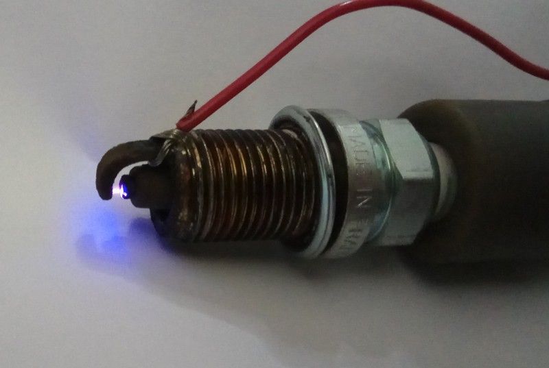

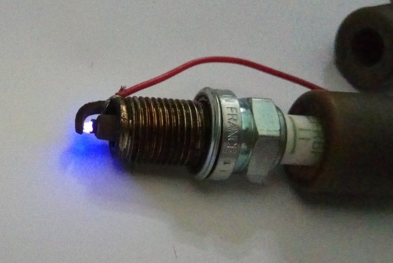

Попробовал свои катушки в работе, подавал импульс 1.5 ms, искра есть, думаю до 2 ms можно давать.
Пока длиннее чем 1.5ms нечем подать.
Пиковый ток за эти 2 ms доходит до 2 ампер, а так потребление 0.3 ампера при 100 Гц.

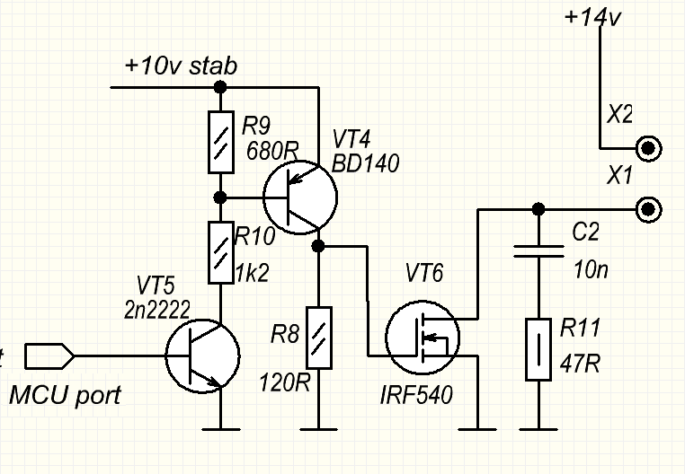

Такой драйвер форсунки подойдет ?
Японские форсунки имеют 10 ом сопротивление и индуктивность 18 миллигенри!

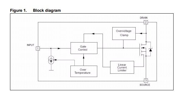

vvognev
Самолетопоклонник
Ну это совсем не современно.
Лучше интеллектуальный ключ взять у ST
Например вот.
Облеплен защитой, и стабилитрон внутри, и управляется ногой контроллера
Достаточно выходного каскада, если использовать транзистор открывающийся от 5в - то работает и так.
2мс слишком много... На 6000об/мин период вращения двигателя 10мс, и 2мс будет составлять 72 градуса, что очень много. А на повышенном напряжении время накопления в индуктивности уже 0,1-0,2мс, что уже терпимо. А автомобильный коммутатор предугадывает потому что накапливает ток примерно 10-500мс, причём на низах зачем то именно так долго, непонятно зачем.
