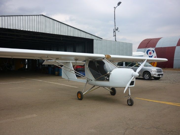

Построен и облетан самодельный самолет  GAL4un.

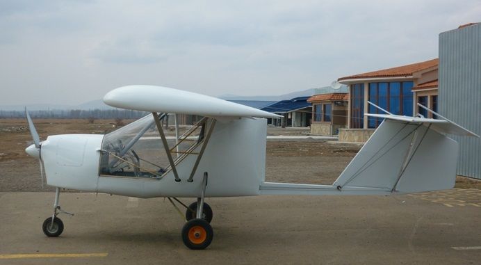

Вопрос к топикстартеру ( похоже он и есть родитель этого самолёта): Выложите пожалуйста снимки вашего самолёта. Как "снаружи", так и "внутри". на видео очень трудно что либо разглядеть.

Это не Бекас и не его переделка. Это просто самолет похожий на него. А проект изначально был двухмоторного самолета по схеме тяни-толкай с более слабыми двигателями. От этой концепции после летных испытаний отказался.

Почему отказался от тенитолкая? Интересно было-бы посмотреть... Времени достаточно прошло с первого поста. Сколько налетали? Как самолётик себя показал?
gal4un
Планировалось установить 2 двигателя Rotax 462  50л.с. Испытания с одним двигателем показали  что полет проходит на  высоком режиме работы двигателя.  Ну а если  установить второй двигатель  и загрузить самолет, то при полете отказ одной силовой установки все равно приведет к вынужденной посадке.
На фото вариант с двигателем   Rotax 462. Сейчас установлен  912й.
