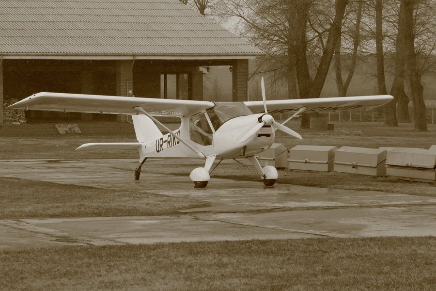

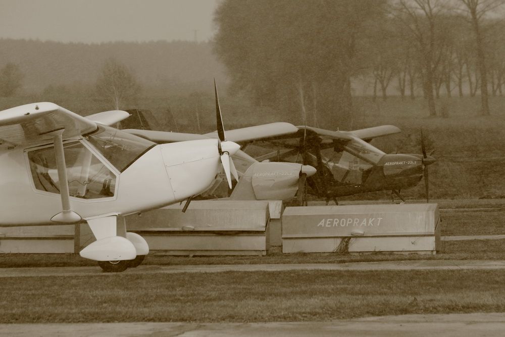

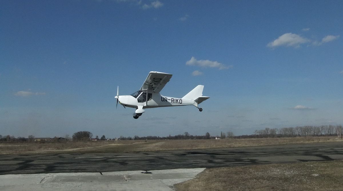

Самолёт Аи-10 Икар.
Внешний вид сегодня:

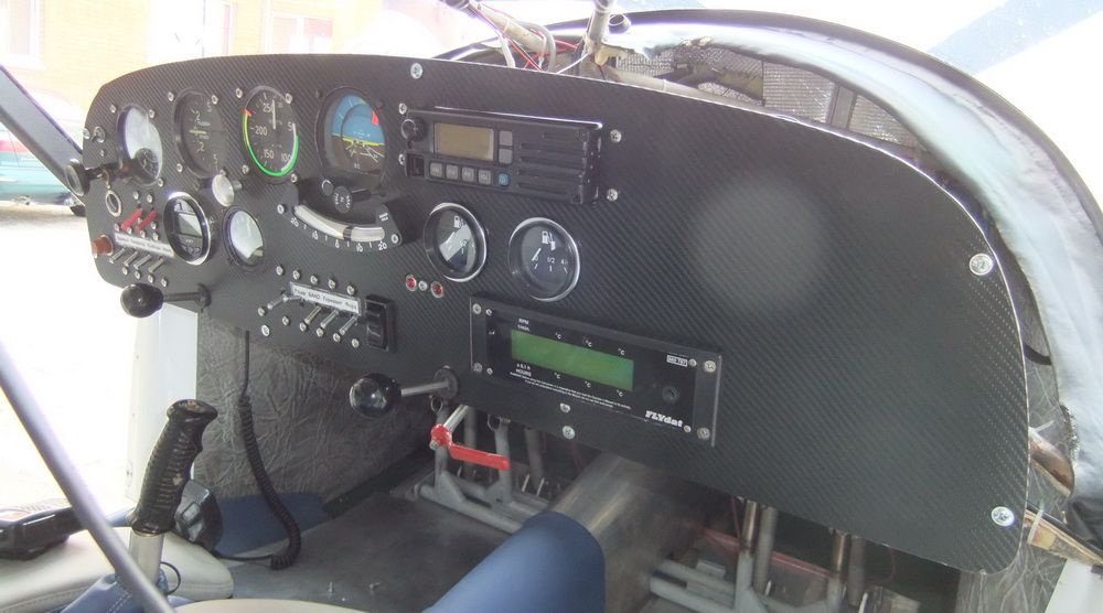

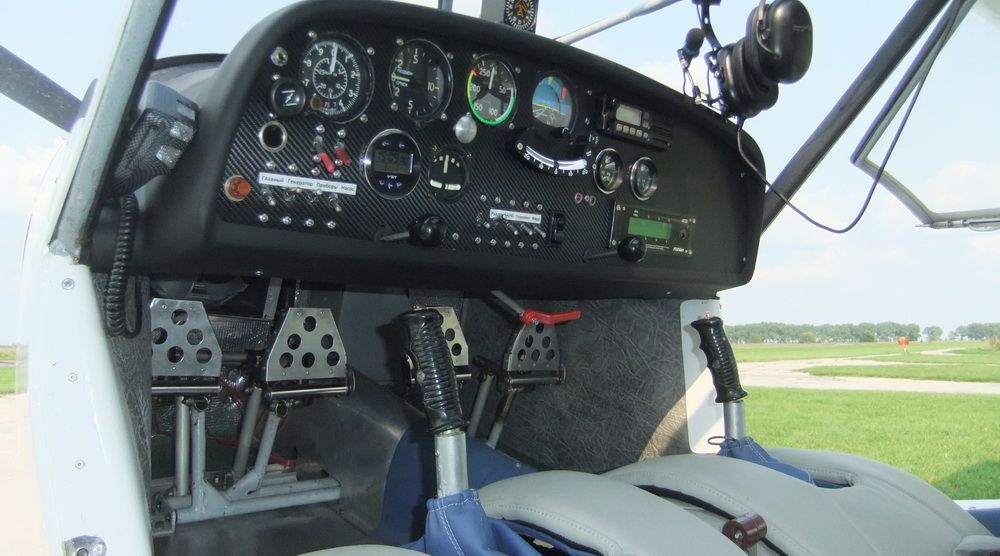

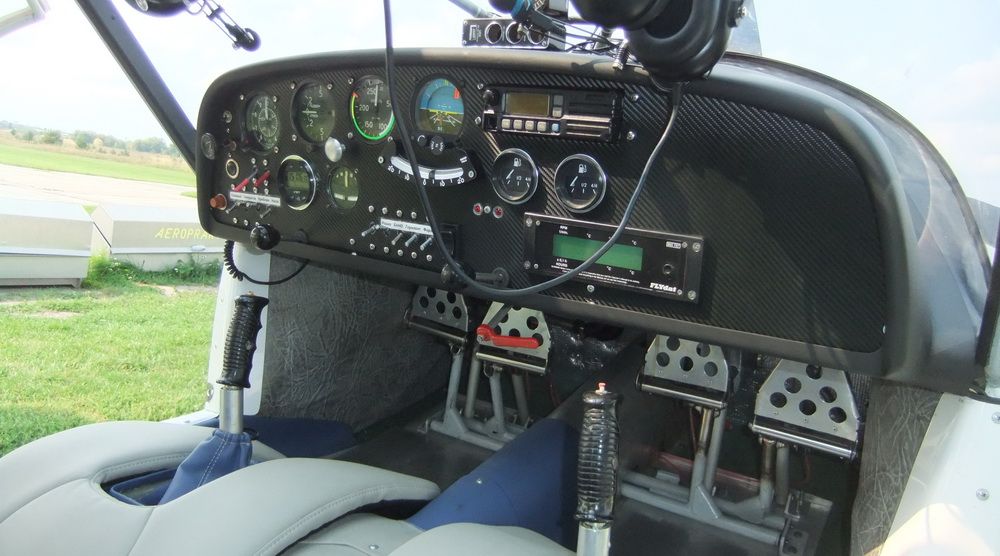

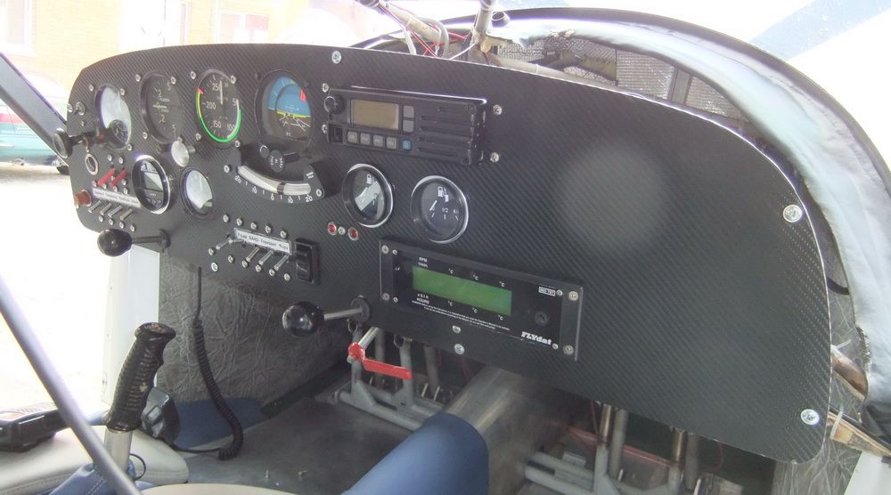

Провели модернизацию панели приборов.

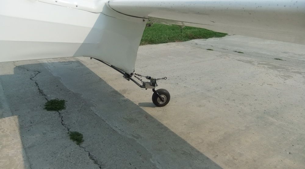

Установили американское хвостовое колесо.

Тормоза теперь на педалях управления, раздельные на каждое колесо.

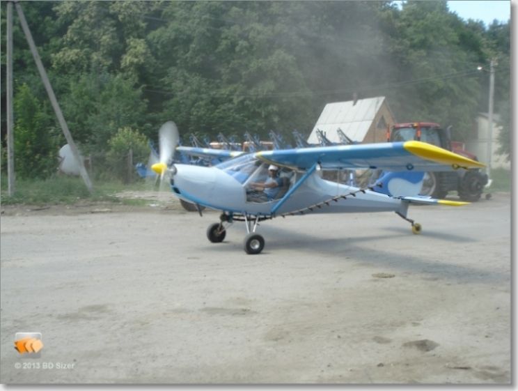

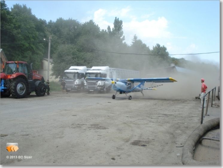

Выложите фото химика, хотелось бы посмотреть, если есть , то различные варианты (с разными навесками аппаратуры, баков).И ЛТХ в варианте АХР.
Ну вы даете, батенька - различные варианты  🙂 У нашего брата хим лёдчика  🙂  денег только на один вариант - шоб летало и поливало  ;D  Вот если бы всё заработанное возвращали, тогда и заказов было больше. Соответственно вариантов было бы столько, сколько заказчиков.
    51,1 КБ · Просмотры: 339
    47,7 КБ · Просмотры: 341
Хим бак установлен за пилотскими креслами. Маленький, на 150 кг. Насос снизу перед основными стойками, в потоке, но то же маленький. Данный вариант системы наработал в течении десяти лет  около 1600 часов. На второе пилотское кресло можно поставить дополнительный бак на 60 кг. Если хорошо попросить, можем поставить и на 100 кг, только сначала во Владимирский, заказать службу за упокой раба Божьего  😱 🙂 Обзор с доп баком в 60 кг не ухудшается. Если можно вообще говорить об обзоре на подобной схеме с пилотскими креслами рядом 😱  🙂 Летает, шо делать, кушать хочется  🙂 Обзор с доп баком в 100 кг неизвестен. Некому доложить было. Про обзор.  :🙂 Это конечно шутки, тьфу, тьфу, не дай Бог. И к тому, что понимать нужно, химик с этого реально хорошего самолета никакой. Но летает и мы работаем, чтобы еще лучше и комфортнее работалось на нем. А сравнивать что лучше на химии Аи-10 или "Бекас", сразу отвечу - "Бекас", потому что и один и второй, условно химики.  И прав только тот, кто за штурвалом.

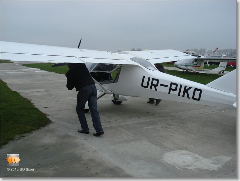

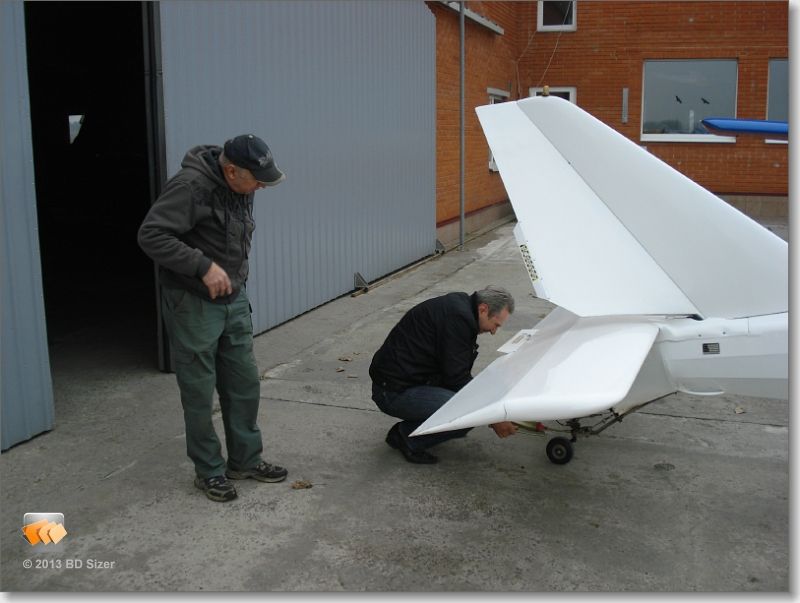

Выходные на аэродроме Аэропракта. Юра подкачал заднее колесо, что бы рулилось лучше.

Полетать на этом самолете пока не довелось, но при близком рассмотрении производит очень хорошее впечатление. Отличия от " одноклассников" - более аэродинамичный фюзеляж, ферма, хвостовая опора, ручка управления вместо штурвала, закрылки вместо флаперонов - лично мне представляются преимуществами.

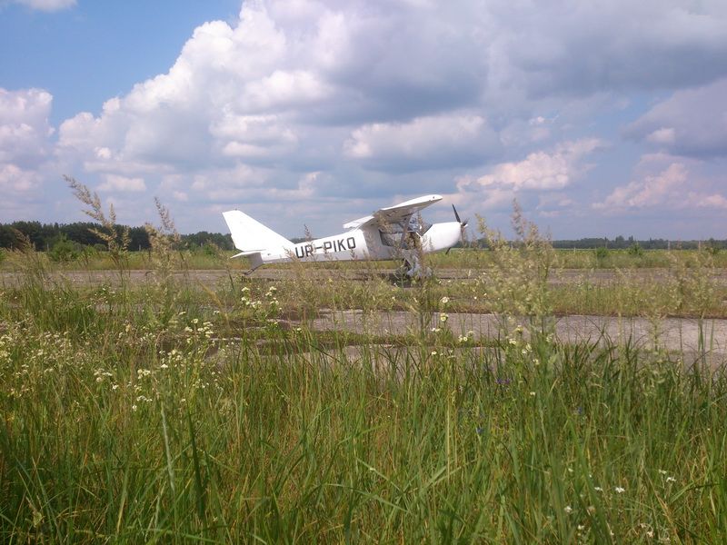

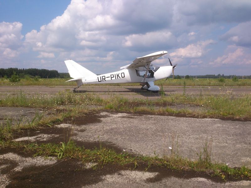

Заброшенная сельхоз площадка...

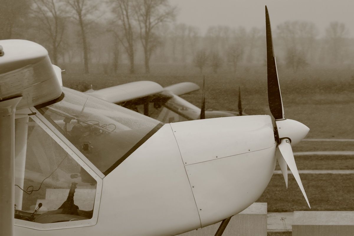

Ждем когда рассеется туман...

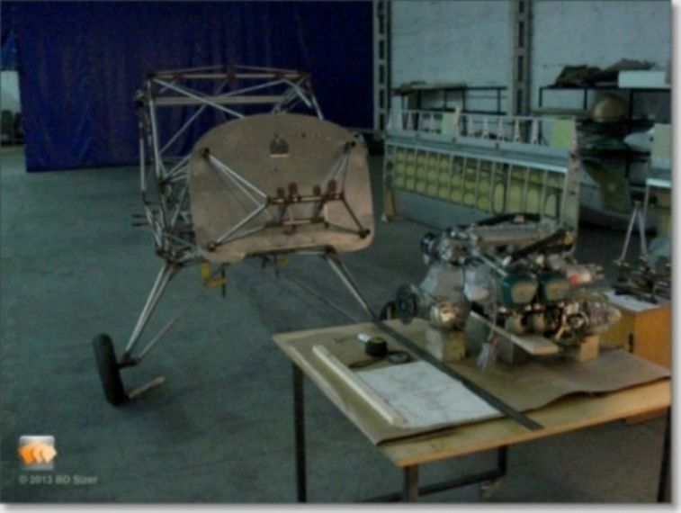

Собираем новый Аи-10. Хочу спросить у немногих эксплуатантов (надеюсь такие еще остались  🙂) этого ЛА, насчет крепления моторамы. На новом АИ я убрал четыре амортизатора установленных на противопожарной перегородке. Остаются только штатные Ротакса, под двигателем.  А мотораму креплю жестко к ферме. Я не боюсь за такой способ крепления. Но вот у некоторых, возникают подозрения. Говорят, что не камильфо без лордов на перегородке. Как думаете товарищи, правильным ли курсом мы идем? И туда ли?
    47,7 КБ · Просмотры: 317
Могу только написать, что у меня на Ульфе именно так и сделано от природы. Но- другой мотор и самолет.
