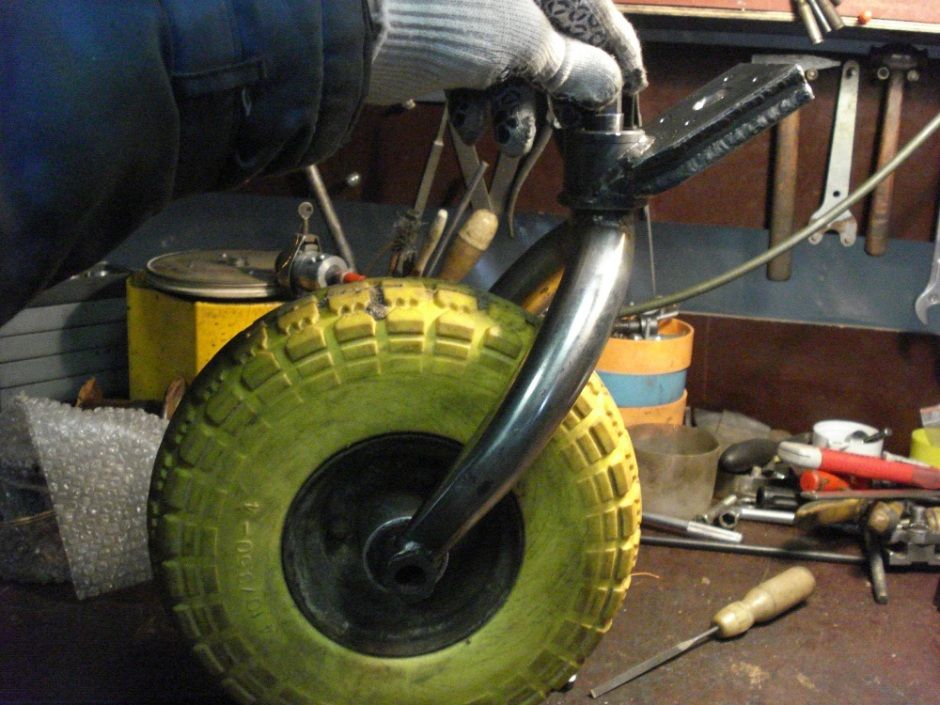

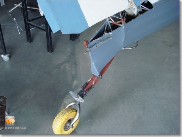

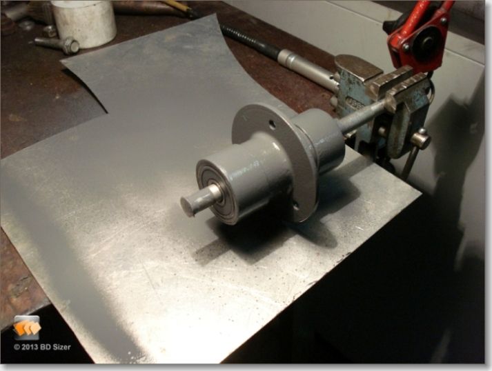

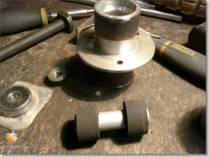

Сейчас обслуживаем нашего химчюренка. Отхимичел сезон и заехал подкачать колеса  🙂 Конечно, без опыта реальной летной эксплуатации, нормальный самолет не сделаешь. Хвостовое колесо потеряло оба подшипника. Стояли подшипники легкой серии, на нашем клубном АИ-10, эти бздюрки стоят уже какой год и хоть бы что. А на химике я их не обнаружил вообще 😱 Одни обоймы. Колесо крутилось на распорной втулке с капролоновыми проставками. И, как ни странно, работало.   🙂 Ступица в хлам. Она из Д16Т, аккуратненькая, легкая 200 гр. И песочек в смеси с химией и хорошими ударными нагрузками,  превратили ее в лохмотья. Будем усиливать. Поставлю 301 закрытые, они на 3мм шире. А на новую ступицу напресую стальные кольца-кожухи. Будет защита от пескоструйки при работе в поле, заодно и ударные легче переноситься будут. Можно было бы и другую ступицу сварганить, но этих целый ящик, жаба все время рядом, не дремлет.  🙂
Вот фото.

Теперь ступица будет сидеть на нормальном болтике М12, а не на трубчатой оси, которая так прикипела к внутренним обоймам подшипников, что пришлось срезать.

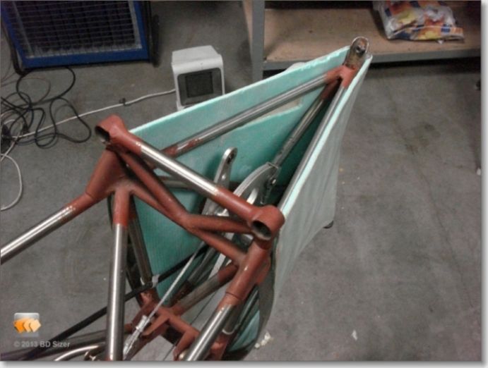

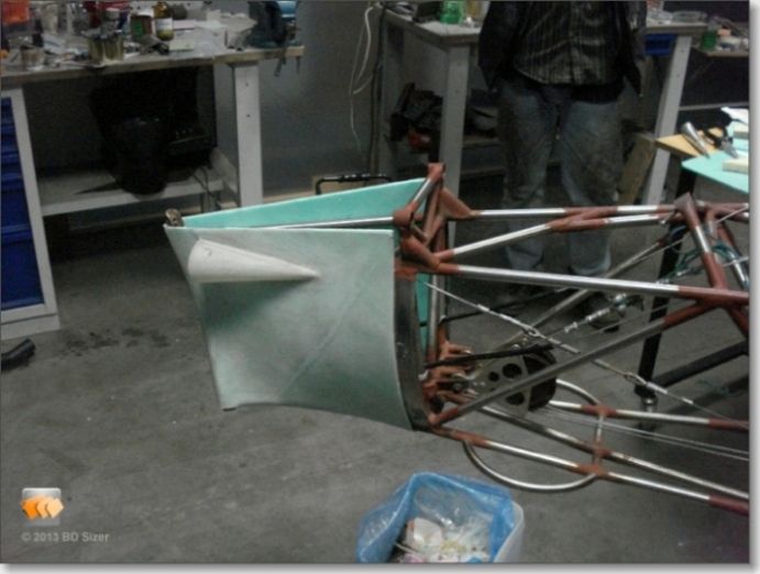

Итак, продолжаем заниматься тихим самопиаром, как говорит ББ. 🙂 Обнаружилась еще одна очень интересная штука. У всех АИ-шек, хвостовая часть фермы зашита тканью. Образуется довольно герметичный мешочек, в который потихоньку набирается все, что может течь и сыпаться. Доступ только сверху сняв киль. Решили сделать две боковых демонтируемых крышки. Обслуживать стало куда легче и проветривание предусмотрели. Вес продолжает расти.  :-? Но руки стали болеть гораздо меньше  🙂
    50,1 КБ · Просмотры: 310
Раньше хвостовая часть выглядела так. И тесновато было тут орудовать. Хотя на самолете как для полетать - природу посмотреть, там вообще делать нечего, посмотрел и закрыл. Но для "посмотрел" надо было демонтировать ГО и только после этого смотреть. Сейчас можно снять боковые накладки и все что нужно осмотреть и заменить. Пять минут открутить винтики. Тут хоть и с увеличением веса, но обслуживание, о нем надо думать параллельно с контролем веса.
