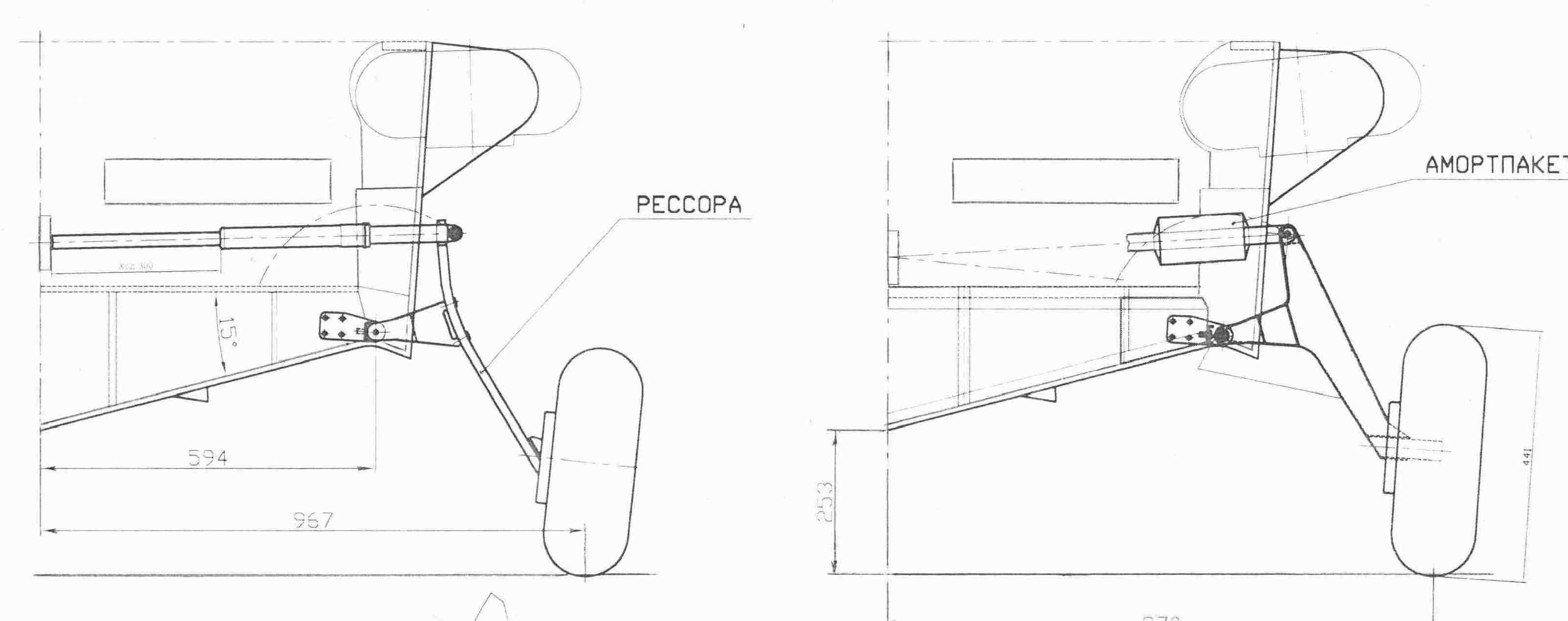

по всей видимости выложить фото механизма возможности нет, тогда
@ Грей,
здесь в Ответ #203 Вы показали эскиз конструкции с винтовым подъемником (ВП), скажите пжлст на СК-12 принципиально все то же?
если да, то что вращается в ВП винт или гайка?

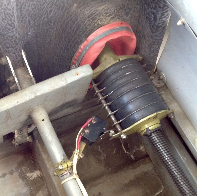

На Ск-12 врашается силовой винт. Остановить можно в любом положении, для крайних положений установлены концевики. На фото левая сторона шасси "Ориона" в положении выпущено.

@ aeroerik
огромное благодарю Вам за ответ и фото
значит принципиально механизм выпуска-уборки ООШ на СК-12 тот же что и на схеме в Ответ #505
если не затруднит, скажите пжлст:
- ходовой винт с электроприводом это оригинальное изделие от @ CKar или готовый покупной агрегат?
- здесь, Ответ #478
Резино - пластинчатые амортизаторы и винтовые электроподъемники выполнены в одном агрегате и расположены внутри кабины под креслами пилотов, шкив закрыт быстросъемным кожухом
о каком шкиве ведет речь @ Грей? шкив привода ходового винта(ХВ)? передача вращения с эл.двигателя на ХВ посредством ремня?

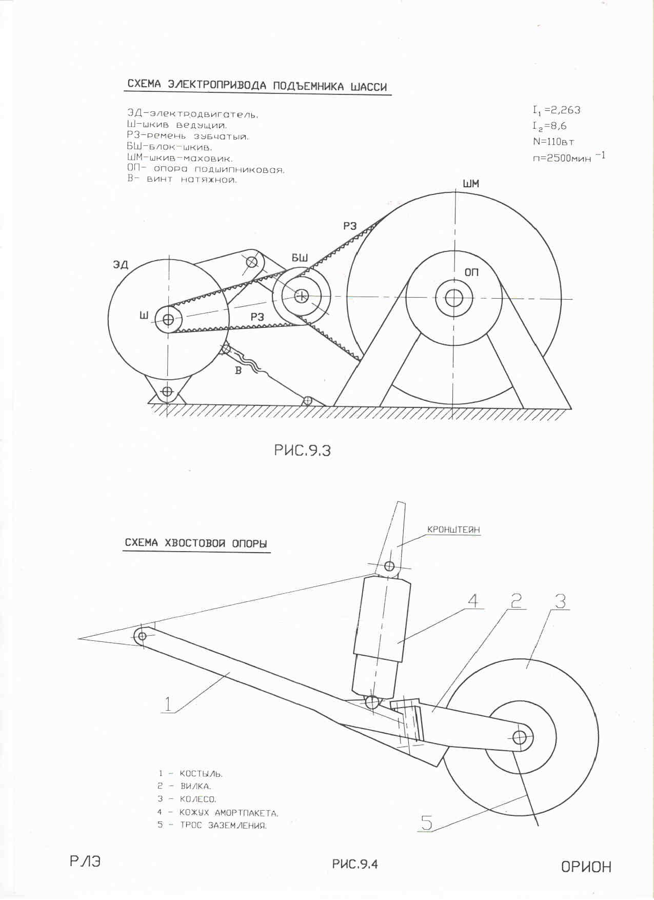

Грей
- в механизме вып.-уборк. ООШ СК-12 ходовой винт с электроприводом это ваше оригинальное изделие или готовый покупной агрегат?
Вопрос ко мне, как к разработчику. Шасси амфибии СК-12 с электроприводом это наше оригинальное изделие. Резино  - пластинчатые амортизаторы стоек шасси и винтовые электроподъемники выполнены в одном агрегате и расположены внутри кабины под креслами пилотов. Ходовые винты с правой и левой резьбой приводятся во вращение от одного центрального шкива посредством единого сферического шарнира Гука. Передача на шкив – зубчатоременная, 2-ступенчатая. Сам шкив гладкий (без зубьев). Зубчатые шкивы (3 шт) покупные, доработанные. Электромотор (покупной агрегат) – ВАЗовский, 110 ватт, от вентилятора охлаждения, или авиационный серии МУ-100 (он мощнее и вдвое легче).  Ходовые винты – диаметр 24, шаг 4.

Скажите Грей я так понимаю сами стойки не имеют ни каких стопоров в выпущенном положении, и все нагрузки на себя берет сам винт?

Зубчатоременная, 2-ступенчатая передача на шкив. Схема
ну Вы прям все секреты и открыли  :)
как все устроено в принципе теперь мне понятно
на мой взгляд Вы очень изящно разрешили вопрос одновременного натяжения двух ремней, по крайней мере такая заковыка мне до сих пор на глаза не попадалась
а почему для привода шкива не был применен червяк?

Да эти фото и так видел. Просто сколько схем шасси не попадалось везде есть стопорение в крайних положениях не зависимо от системы выпуск-уборка.  И еще такой вопрос, какой-то странный шаг винта 24х4. Не проще было сделать гостовский 24х3?
Грей
Да, винтовая пара имеет свойство самостопорения. И в любом положении по длине винта.
Резьба трпецеидальная, - стандартный шаг = 5. Шаг уменьшили, чтобы винт имел более надежное самостопорение.
Грей
Червячная, как и винтовая пара имеет свойство самостопорения / самоторможения. А здесь нужно, чтобы шкив можно было крутить вручную в случае отказа электромотора. Ременные передачи легко отключаются ослаблением натяжного винта.
