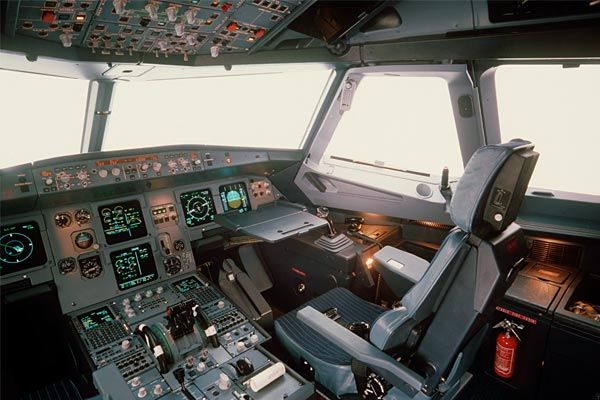

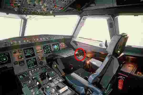

Я бы вообще рассмотрел для амфибии-лодки вариант размещения РУС-ов как на А-319/-320/-321 - по боковым панелям кабины (у КВС-а - слева, у второго пилота - справа).
Проблемой тут может стать лишь несоответствие усилий на слишком маленьких органах управления. Или надо будет ставить приличную весовую и аэродинамическую компенсацию рулей. И простые но эффективные триммера на все рули.
[highlight]Я бы вообще рассмотрел для амфибии-лодки вариант размещения РУС-ов как на А-319/-320/-321 - по боковым панелям кабины (у КВС-а - слева, у второго пилота - справа).[/highlight]
  Вот и заблокируют оне выход им в нештатной ситуации.........! ;D

Да неужели?
А я-то глупец каждый день рискую жизнью, пользуясь сайдстиком на "арбузе" ;D ;D ;D ;D
Мне столик складной перед носом проблем больше создаст, чем этот самый сайдстик (смотри на фото ниже)
\\\А я-то глупец каждый день рискую жизнью, пользуясь сайдстиком на "арбузе
  Вот вот ...........слава богу нештатной ситуации не было,а то ведь в самый раз при выпригивании штанами зацепится можно..............! :D ;D ;)
