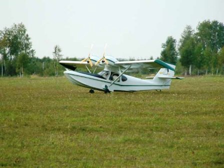

На самолеты-амфибии серии"Орион" Сергея Карпова и его коллектива (г. Тюмень):
По свидетельству С.Карпова, в суровом Тюменском климате, двигатели свободно запускаются при температуре минус 28 град. Все полеты показывают высочайшую надежность BMW  в любых режимах полета.
CKar сказал(а):
АБАЛДЕТЬ! Вижу первый раз. Фото наши, но на двух нижних самолетах стоят Субару

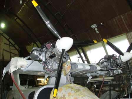

Посмотрел. Можно ли подробнее про BMW R1200RS ?
Сейчас буду говорить о недостатках и давать антирекламу. Первые самолеты строили с Субару б/у.  Потом перешли на BMW R1150RS фирмы "Take Off". Двигатели - классные, мечта конструктора. Просто берешь и прикручиваешь к мотораме. Все необходимое уже внутри. Не надо думать как подвести воздух к карбюраторам, куда разместить два радиатора, маслобак и кучу других заморочек от 912 Ротакса. Мы летали и не боялись. Но этот немец, который придумал к ним редукторы, по-моему не очень грамотен. Особенно нам не понравились его последние инновации: облегченная муфта сцепления (зачем оно вообше нужна), а новый редуктор для BMW R1200R - это вообще маразм. Сами двигатели значительно совершеннее Ротакса, но редукторы надо менять.

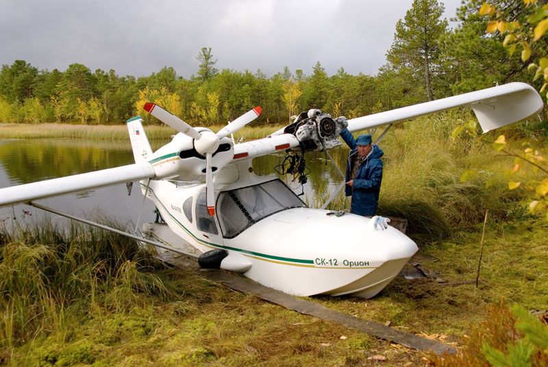

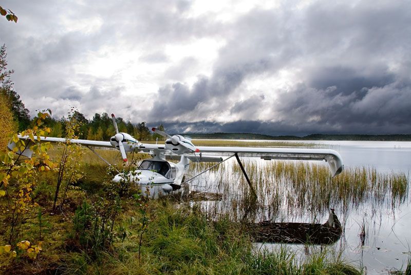

Хорошо когда есть друзья, а у них есть самолет!
Спасательная операция. В 400-х км от Тюмени на север. Произошло чудо- друг спас друга и привез запчасти для ремонта редуктора
Как бы не быс хорош самолет - без движка далеко не улетишь :'(

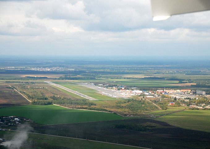

Хотите прикол. Однажды нам не дали разрешение на тренировку в "Плеханово", типа инструкция не утверждена, и подали заявку на ИВП для полетов по круга в международном аэропорту "Рощино" г.Тюмени. Заявку утвердили и мы отлетали десять кругов. Красота полоса 3000 на 60 м, причем нам пофигу, где длина, где ширина  🙂
Жалко, вторая была на регламенте 80х3200
