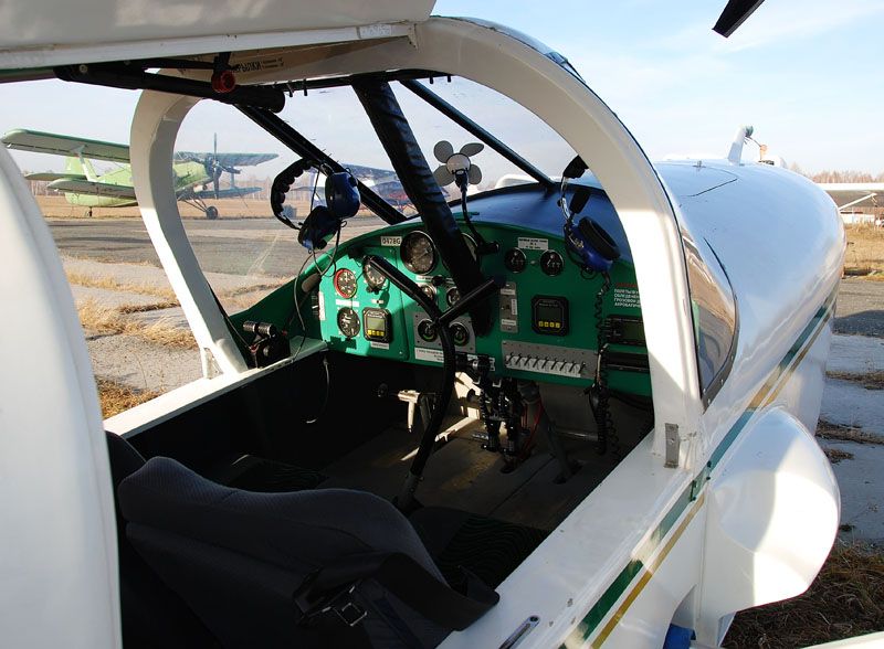

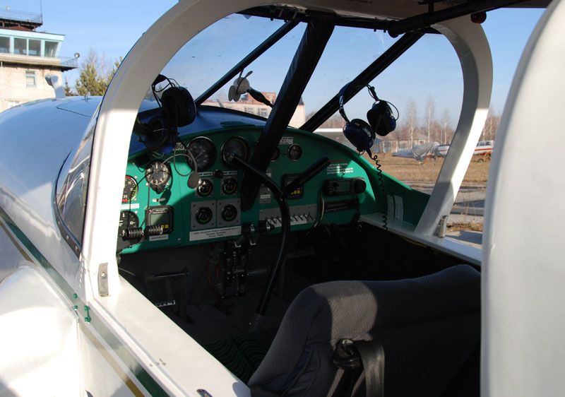

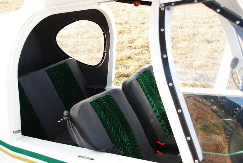

Сергей, а есть фотографии внутри корабля?
Как обещал сегодня сфоткал. Перелетели из Тюмени в Ялуторовск. Кто знает это не далеко - 75км. Но удовольствия в виде коньяка... больше чем от перелета 🙂
