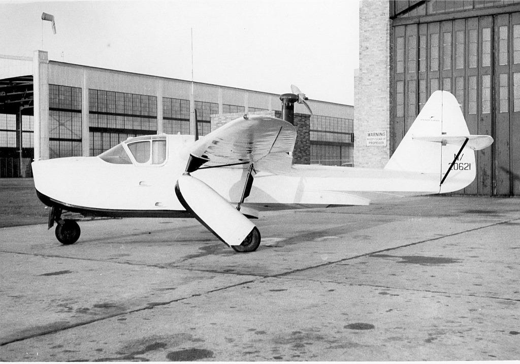

а с шасси так и не определился
И.И. Артоболевский 2 том, кое-что есть, (с. 393 - ... с.540) для амфибии парочка.
А мож из спонсонов...

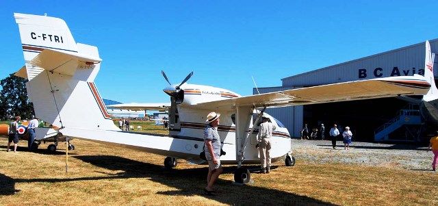

Вы лучше напрягитесь и придумайте как вашу схему улучшить. Есть серьезный недостаток - уплотнение ниже ватерлинии. За ним нужно следить и рано или поздно оно потечет. Это для лодки не очень правильное решение.
Все реальные производители стараются от этого уходить.
Вот на Тригуле шасси в крыло убираются, так же и на Лэйке и на Мермеде. потому что резать металлическую лодку нишами для шасси просто немыслимо. Там столько проблем и весу огребешь чтобы обеспечить герметичность и столько трудоемкости нагонишь, что лодка будет золотая.
Любая конструкция не идеальна, имеет недостатки, которые чаще всего – продолжение достоинств. Легкие стойки требуют сложной технологии изготовления. Низкие «подводные» точки навески стоек со временем расшатывается, - появляется течь, - как писал «эксплуататор» АэроЭрик (у него сильно подержанный СК-12). Правда, это ахиллесова пята всех конструкций шасси, даже Чешек, хотя у них эти точки расположены максимально высоко. На крайней модели СК-12М точки навески стоек соединены поперечной дюралевой связью, разгружающей флор шпангоута. Небольшое отверстие в борту, куда заходит стойка, [highlight]не доходит до ватерлинии[/highlight] и надежно герметизируется гибким 2-слойным рукавом. Из подобного материала изготовлена обшивка скоростных катеров для океанских гонок. В варианте для Че-23 отверстие еще выше. Ваши опасения сильно преувеличены, - уплотнение привода гребного винта в днище ниже ватерлинии есть у всех судов, катеров и т.п.
На Самарских «элках» (Л-42, Л-44, Л-76) действительно есть большие вырезы в бортах, уходящие ниже ватерлинии, на ЛА-8 – даже в днище! Теряется объем кабины для целого ряда сидений. В самом ответственном месте лодка перерезается вырезами для стоек и колес.   🙁

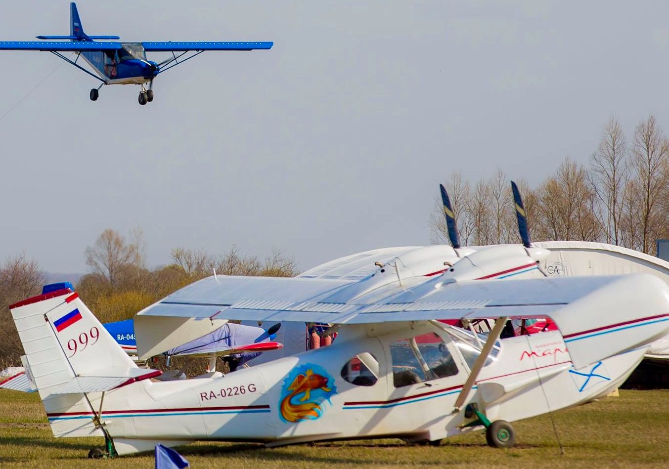

А пока чтобы не отклоняться от темы форума публикую фото "Ориона" в Первушино и продолжу про шасси. Иногда спрашивают, а не цепляется ли редан за неровности при рулении. Ответ, как ни странно, но это очень редкий случай чтобы днище цеплялось за препятствия при рулении на площадках. Разумеется я стараюсь не кататься, тем более быстро там, где есть явные неровности, но вот тем не менее могу заверить, что у Ориона, клиренс вполне достаточный для подавляющего большинства взлетных площадок, рулежек и перегибов на слипах.
Кроме того добавлю, что на свежих "Орионах" устанавливаются колеса шасси уже большего диаметра, чем устанавливаемые ранее 400Х150.

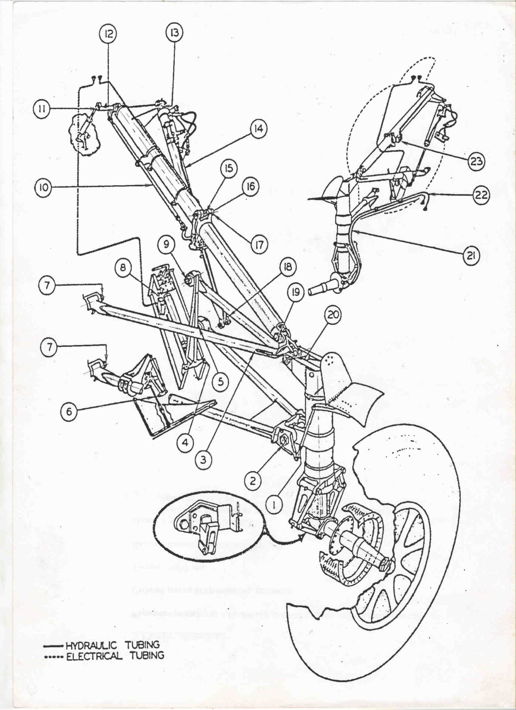

Сделать опору шасси проще,чем на "Орионе", просто невозможно. Там есть 1 деталь - стойка, ее не выкинешь, и есть амортизатор со шкивом подъема, - без него тоже никак. А сделать [highlight]значительно[/highlight]  проще, - значит убрать кучу деталей / узлов. Выложите схему, если это вам удалось сотворить это чудо.  🙂
При этом стойка шасси СК-12 состоит всего из трех подвижных звеньев, из которых 2 относятся к амортизатору. На схеме ниже - стандартная для амфибий стойка, имеющая на порядок большее число звеньев. Для конструкторов -«бухгалтеров» видимо это "значительно проще".

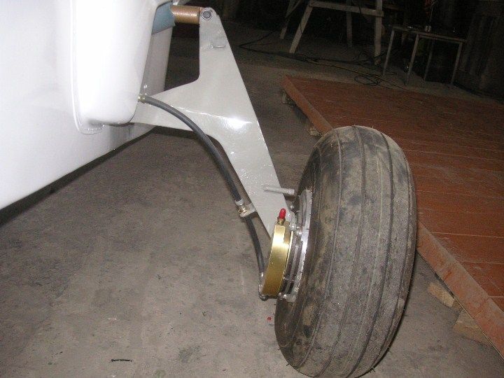

На первых Ск-12 применялись отечественные облегченные авиационные пневматики 400х150, сейчас они в дефиците, - ставим  дорогущие колеса большего диаметра W600XT фирмы «Матко» (пневматики «Гудйир» 6.00-6, применяются на «Цесснах»), что несколько улучшает проходимость на грунтовых аэродромах и при выходе из воды на неподготовленный берег. Барабаны колес и тормоза дорабатываем, устанавливаем отечественные шарикоподшипники, манжеты, гермокрышки… В конструкции колес применены гидравлические тормоза. Недостатки  - большие габариты, уязвимость и вес 3-поршневой скобы (суппорта), низкое расположение, особенно штуцера тормозного шланга. Штуцер часто отламывается, подводные камни повреждают скобу. Прежние механические тормоза были «неубиваемы», - гораздо надежнее и дешевле. Массивный тормозной диск «Матко» (Ф203, толщина 10 мм, вес 1,62 кг) облегчили до 0,41 кг. Разработал более компактную, простую, облегченную, 2-плунжерную скобу с верхним неуязвимым расположением – пока не изготавливали. Площадь двух плунжеров почти равна суммарной площади 3-х поршней. Усиленная (для СК-12М) стойка (нога) с удлиненной осью стала весить 4,07кг, - на 0,3 кг больше. Колеса потяжелели на 2,8 кг. Облегченные диски и скобы тормозов – на 2,82 кг против прежних. С увеличением ширины лодки на 100 мм удлинились штоки подъемника шасси, - добавилось еще 0,4 кг. Итого вес шасси СК-12М увеличился на 6,6 кг по сравнению с СК-12.
    65,9 КБ · Просмотры: 301
Стойка у вас, как я понимаю, сварная, полая? Спрятать в неё тормозные шланги не думали?
