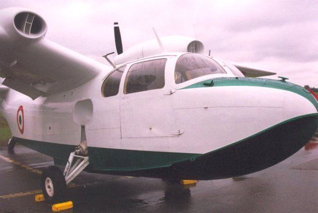

Кстати, такие стойки применены на Самолет Пияджио 136. Не знаю, как там решен механизм уборки, но схема стойки очень похожа. Я не к тому, что Попов ее заимствовал, скорее сам домыслил, судя по интересным техническим решениям.
Просто и в серьезной фирме конструктора пошли тем же путем.
Они еще и на сухопутных самолетах на базе П-136 эти стойки потом применяли.
    35,3 КБ · Просмотры: 303
Позвольте поинтересоваться каков вес системы в сборе и, если имеются, сравнительные данные с системами выпуска шасси других одноклассников.

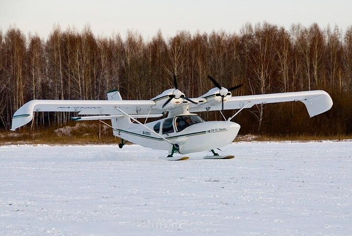

Зимой лыжи отлично работают на выпущенных стойках убираемого шасси. С уборкой ни кто не заморачивается, зато аморт пакеты находятся в тепле и штатно работают под сиденьями при плюсовой температуре. Если летать на утрамбованной полосе, то даже хвостовой лыжонок нет необходимости использовать. Шасси очень надежные и выдерживают довольно жесткие посадки в отличие от Черновских шасси, особенно когда небольшой боковой удар, в чешках слышно как пластик трещит при нестандартных нагрузках (по опыту эксплуатации разных Корветов).
Кстати про вес здесь уже было, "орионовское" шасси одно из самых экономичных по весу в сравнении с усилениями, добавлениями перегородок, вклейками в борта и узлами доводки шасси в верхнее положение у Черновских лодок.

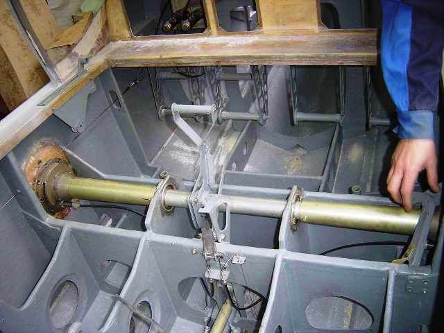

    67,5 КБ · Просмотры: 352
Это точно. Очень рациональная конструкция. Дело в том, что ось вращения внизу и размеры шасси минимальные, это все упрощает, но есть минус - уплотнение привода в борту ниже ватерлинии рано или поздно да потечет. поэтому Борис всегда был за то чтобы не резать борт ниже ватерлинии. Это безопасность и надежность.
Я в 1999-2002 годах,  проектировал и изготавливал шасси на Че-25. На основе Борисовых эскизов мы в СКБ сделали испытательный стенд, на котором гнули все изготовленные рессоры, отработали технологию, детали доработали, выпустили нормальные чертежи,в-общем, довели эту конструкцию до приемлемого уровня надежности. Вон некоторые Че-25 до сих пор летают и шасси работает. Там конечно, не очень удачная конструкция стопора, и разгрузочный механизм пришлось по ходу выдумывать. так он и остался в колхозном виде. Да там многое что мы тогда не успели довести так и пошло в Че-27 -Че-29 и т.д. Я до сих пор удивляюсь заглядывая внутрь этих самолетов -
вот они детальки которые я тогда чертил на скорую руку так никто и не довел до ума.
Но в -общем то Че-25 был первой отечественной 4-местной амфибией, которая реально летала и с земли и с воды вполне нормально.
    40,4 КБ · Просмотры: 366
aeroerik, спасибо. А есть снимок крепления самой лыжи?
Вот и смотрю ключевое
зато аморт пакеты находтся в тепле
и вне брызг и грязи, и если подвеска "зависимая", то выходит, что нагрузка больше передается на др колесо чем на фюзеляж.

При симметричном нагружении силы уравновешиваются в штоках и не передаются на фюзеляж, а вот при посадке на одно колесо узел крепления штоков нагружается боковой составляющей и он должен быть хорошо закреплен в фюзеляже
Да, центральный корпус подшипника с шарниром Гука установлен на мощном фундаменте, опирающемся на 2 силовых шпангоута, распределяющих боковую нагрузку на весь корпус лодки. Т.е., боковой удар не передается непосредственно на борт. Случаев поломок за 15 лет еще не было.
