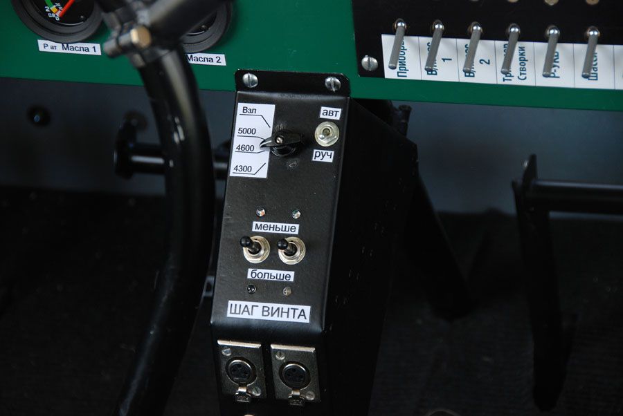

...ВИШы - Киевпроповкие, разработали под них электронный регулятор шага винта...
Можно по-подробней про разработанные электронные регуляторы шага винта? Может быть Вы имели ввиду электронный регулятор постояных оборотов винта?
Как показал себя в работе сей девайс? Можно увидить фотографии?

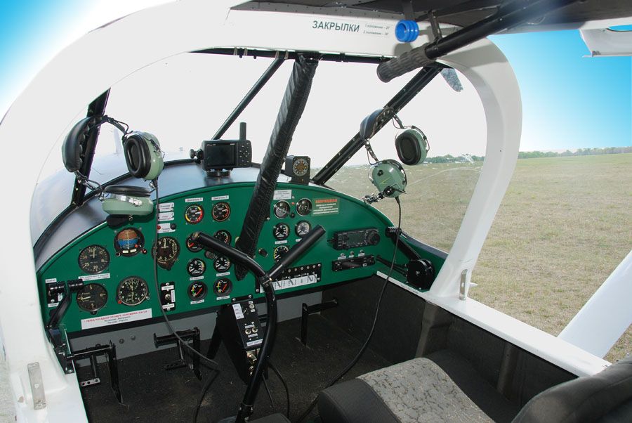

@ aviapilot
Стоимость от 5,6 млн.руб. Кабину сфотографирую и покажу.

Да, это регулятор оборотов. Работает четко, но слишком часто включается. Сейчас занимаемся доводкой. А фото чего - электронной платы или панели управления?
@ SV
Фото панели управления, если можно.  А что значит, "слишком часто включается"?
У ВИШа "ЭирМастер" светодиодная лампочка на панели управления тоже постоянно "мыргает" - регулятор постоянно "гоняет" туда-сюда угол установки лопастей, дабы сохранить запрограммированные обороты...
@ SV
Это лишнее. Электромотор привода постоянно работает в режиме пускового тока. Это вредно. Возможно у ЭирМастера моторчики понадежнее, чем у КиевПропа.
Панельку сфотографирую.
Когда мотор работает это всегда вредно. Следовательно выбираем межlу:
1) надежный электромотор мотор, как у Airmaster 🙂
2) увеличиваем так называемый гистерезис и не вмешиваемся в более широком диапазоне чем стандартные 100 об/мин
3) выключаем автомат оборотов после выхода на крейсер.
Но по моему надо сильно постараться, что бы моторчик в этом узле не выхаживал ресурс винта... Щетки как правило на двести часов меняю, но что бы мотор...
Согласен, но пока только Киевпроп
Полностью согласен
Этот вариант тоже решили  вписать в РЛЭ
Сейчас электронщик еще работает над оптимизацией конструкции после первых испытаний

Вот фото в кабине с заднего сидения. На наклейки на приборной доске не обращайте внимания - они временные
    88,3 КБ · Просмотры: 274

Фото панели управления ВИШ
    47,8 КБ · Просмотры: 275

По электронному регулятору постоянных оборотов:
- возможно ли "поместить" этот регулятор в более компактный корпус, чтобы можно было разместить его на приборной панели?
- когда планируется завершить "полный цикл заводских испытаний" 🙂 и "доводку" этого регулятора?
- можете ли Вы сделать такой регулятор на заказ? Если "да", то сколько он стОит?
Спасибо!
Конечно можно
- когда планируется завершить "полный цикл заводских испытаний"и "доводку" этого регулятора?- можете ли Вы сделать такой регулятор на заказ? Если "да", то сколько он стОит?
Постараемся в течении июня. Стоимость для 2-х моторного 20-25 т.руб. Для одного мотора возможно немного меньше
