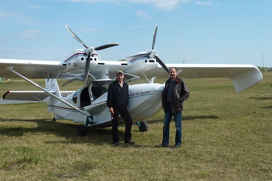

Наш летный директор: Владимир Летучев. (Извените, в неглиже ;D)
    118,6 КБ · Просмотры: 262

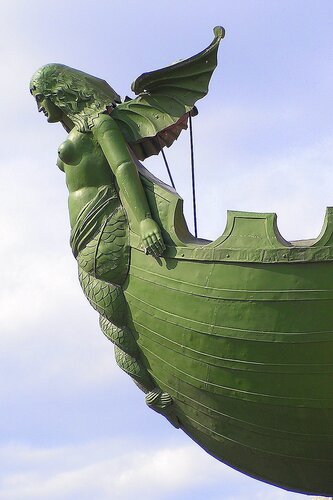

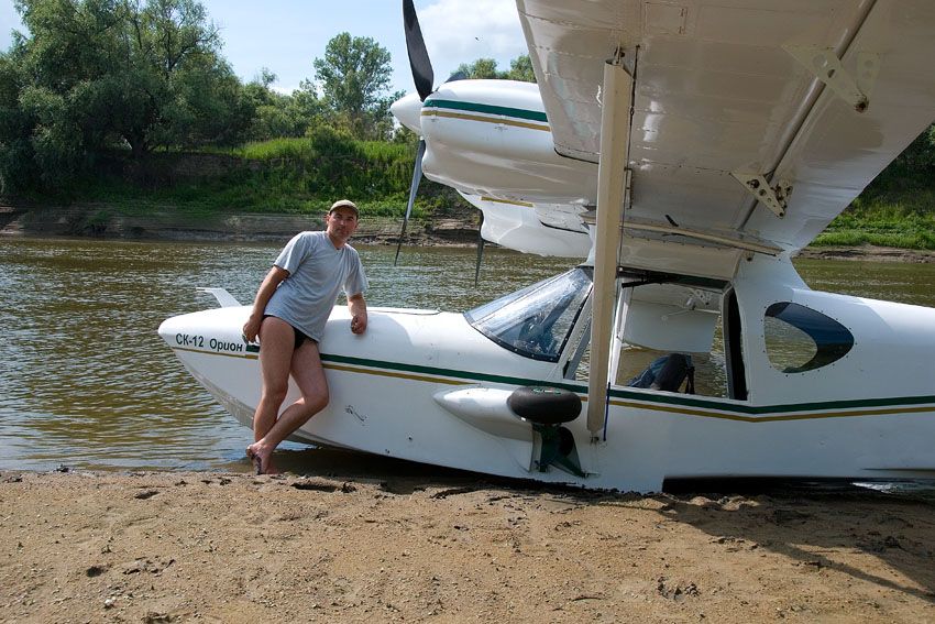

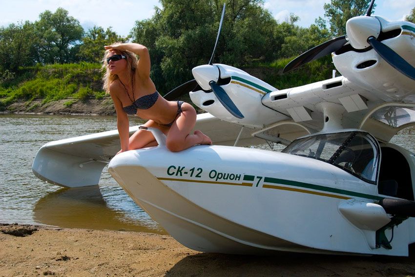

Карриотида
Только не надо о пошлости. Это скульптура на носу, такая
    100 КБ · Просмотры: 298
Карриотида
...а похожа на вперёд-смотрящую!
...-Земля! ...-Земля!
...а называется Ростра, а не Кариатида!
...а именно Ваша на Орионе - Тобольская Рострица! ;D
Ростр - это функциональная часть (таран), а фигура - ростра.
Ростральные колонны - украшенные рострами побежденных кораблей.
Особое значение при этом придавалось носу судна, где помещалась гальюнная фигура, названная так по гальюну - ажурной носовой части судна.
Кариатида — статуя одетой женщины, введённая в употребление древнегреческим зодчеством для поддержки антаблемента и, следовательно, заменявшая собой колонну или пилястру.
Рострами, снятыми с захваченных римлянами кораблей, была украшена Ростра — ораторская трибуна на римском форуме, послужившая прообразом Ростральной колонны в Санкт-Петербурге.
/me
Да, ты прав, хотя наша всё таки более одетая  🙂
...ага! ...и тоже с крыльями и буферами! ;D
...Авиа-Конструктор Мr.Карпов Сергей Николаевич!
...можно побольше фотографий пожалуйста!
...Самолета-амфибии СК-12 "Орион"
...если здесь не хочешь выкладывать , пожалуйста мне в личку!

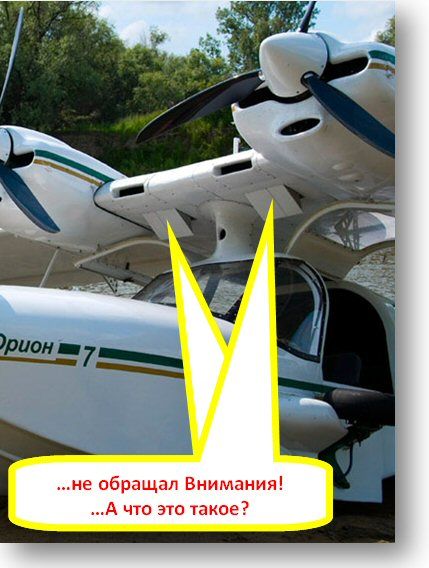

...не обращал Внимания!...А что это такое?
...смотреть фото!
/me
    48 КБ · Просмотры: 315

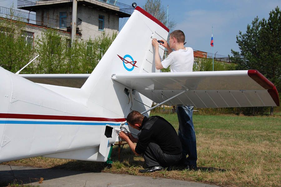

Да я не скрываю ничего. Просто не знаю что бы еще показать, чтобы отличалось от уже выставленного, не хочется повторяться.
Это створки радиаторов. Управляются электроприводом.

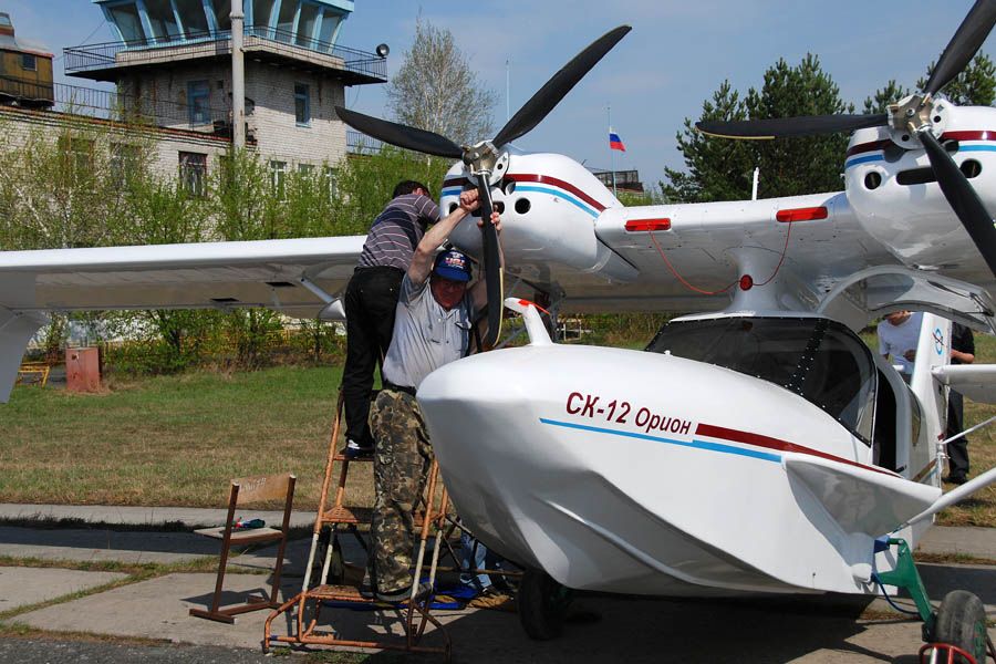

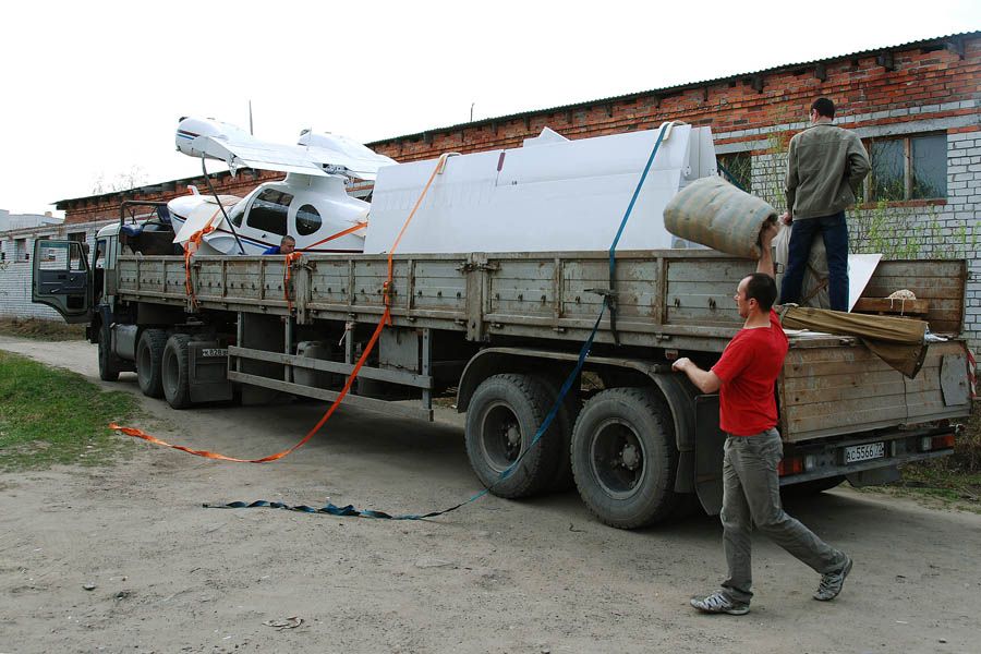

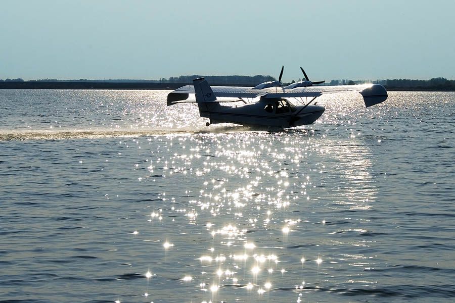

Ну, вот! Выкатили, наконец-то, 7 мая новый экземпляр
Погрузка
    102,1 КБ · Просмотры: 262
Сборка
    113,1 КБ · Просмотры: 271
    97,9 КБ · Просмотры: 256
    91,3 КБ · Просмотры: 242

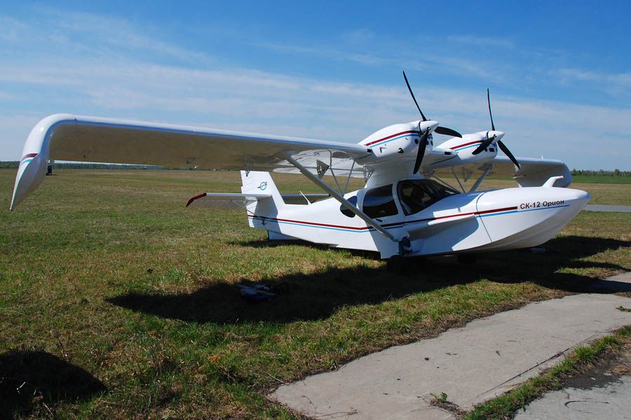

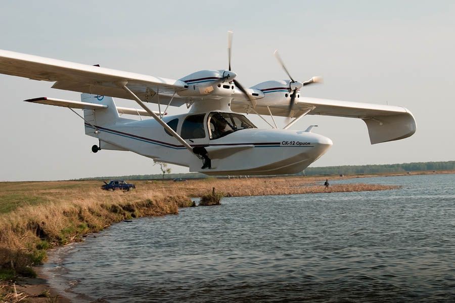

Двигатели - Ротаксы 912, ВИШы - Киевпроповкие, разработали под них электронный регулятор шага винта
Начало испытаний 8-9 мая.

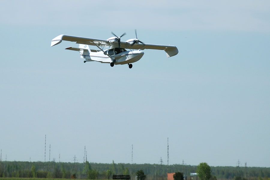

Первый взлет:
    26,8 КБ · Просмотры: 232
Весной, конечно, побалтывает. Но первые впечатления благоприятные.
Испытали режимы при оборотах 4300, 4600, 5000 и наддуве 22, 24, 26 in HG. Что интересно, скорость от оборотов практически не зависит, только от наддува. И составила в среднем при 22 in - 152 км/ч, 24 in - 165 км/ч, 26 in - 185 км/ч. (это до 300 м, с убранным шасси. Уборка шасси прибавляет 5-10 км/ч).
Поднялись на 1100 м. Самолет разогнался при 4600 об/мин: 24 in - 180 км/ч ; 25 in - около 200 км/ч (при этих оборотах это максимальный наддув)
Ипытывали при взлетном весе 1050 кг. Это 3 человека на борту и заправка примерно 75 %.

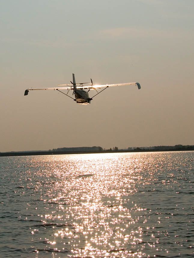

Первые полеты на воду:
    103,5 КБ · Просмотры: 246
    91 КБ · Просмотры: 234
    80,9 КБ · Просмотры: 256

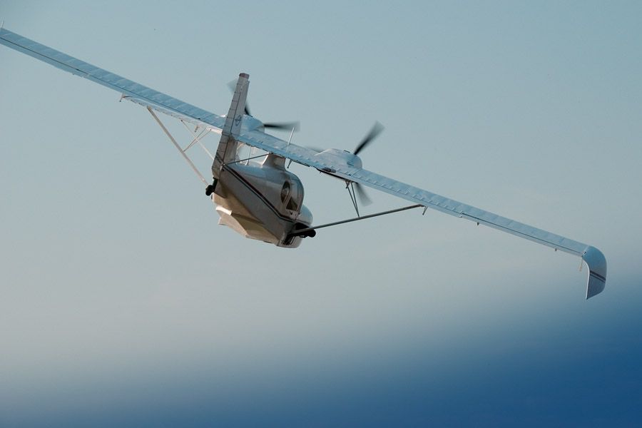

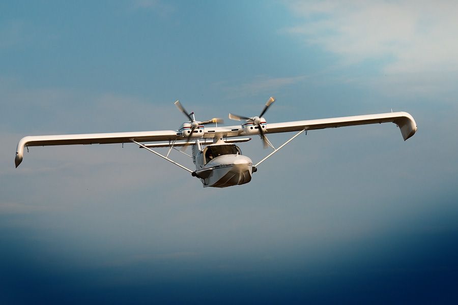

В воздухе, вид спереди и сзади:
    29,5 КБ · Просмотры: 239
    26,3 КБ · Просмотры: 234
