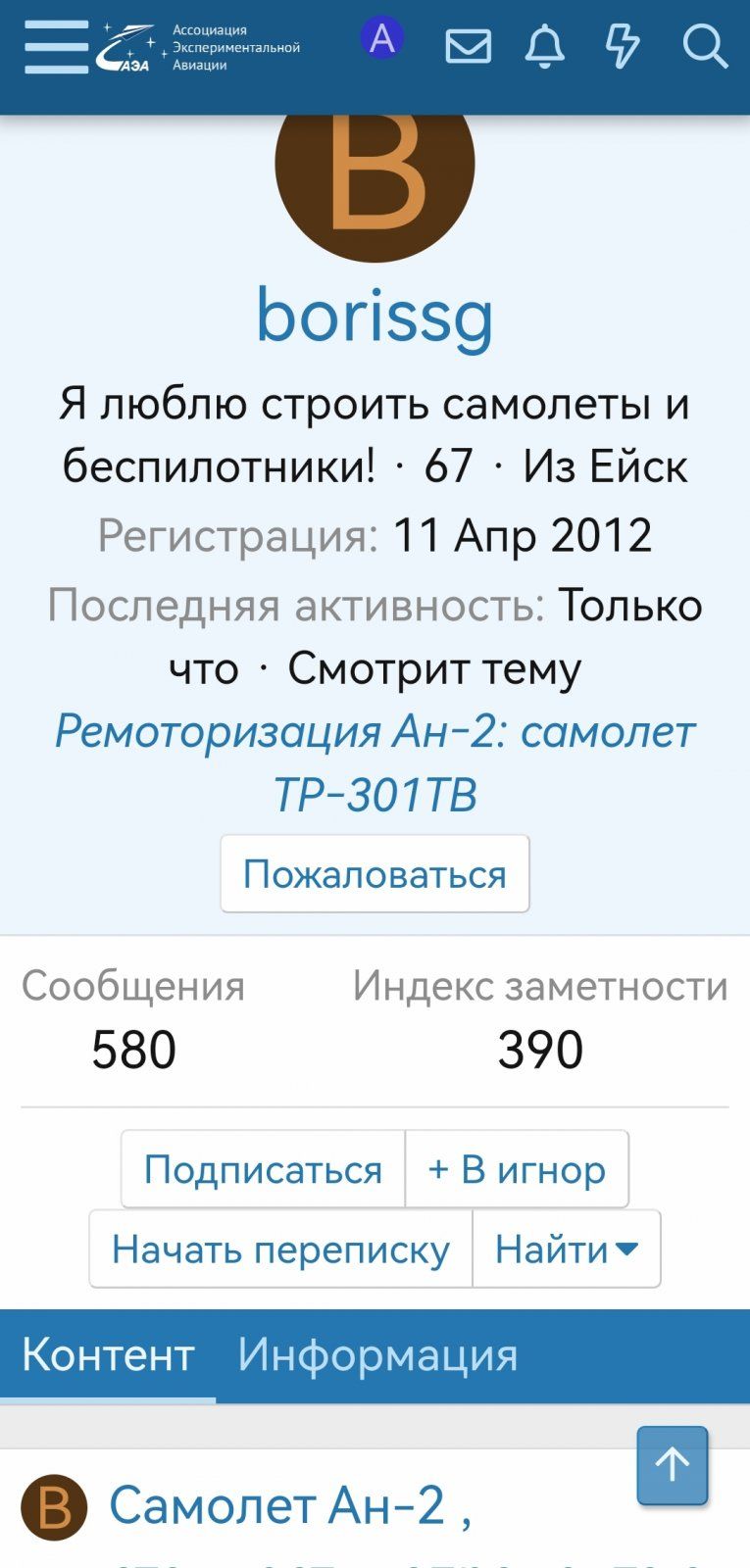

Умеете вот на такую страничку заходить профиля?
