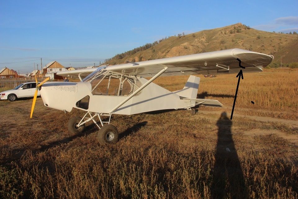

Ну вот и подошло к концу строительство моего самолёта  🙂 Начинается наземка и подготовка к облёту.
Немного информации:
Фюзеляж: стальная ферма из трубы квадратного сечения 20х20х1,2 , хвостовая балка 15х15х1,2. Всё обшито Д16 0,5 .
Крыло: дюраль, хорда 1250, размах 9,5 м, профиль РII 14%. Крыло облётано на Жужике (кто не помнит - вот ссылка http://www.reaa.ru/cgi-bin/yabb/YaBB.pl?num=1227744025/240#240 )
Двигатель: Хонда Л15, редуктор от Вадима (explorer) ( про двигатель тут немного http://www.reaa.ru/cgi-bin/yabb/YaBB.pl?num=1297417988/1710#1710  с поста 1724)
Что ещё написать? спрашивайте
Ну и я для понятия размеров  😉

Отличный аппарат. Все классично, проверенные пропорции, материалы, профиль. Если б еще харктеристики выше скажем чем у древней Белланки Цитабрия, которая видимо и вдохновила.
Вот это пожалуй самое сложное,испытания.Построить всего одна треть дела,но надеюсь все сростется, ладный самолётик.
Вообще испытания это сложный комплекс мероприятий. В данном случае более применительно слово "облет". Единственно, что желательно, но непросто и может преподносить сюрпризы - проверка на сваливание, снятие штопорных характеристик.
Обычно все  замороты  начинаются  с банального  руления,  проверки  тормозов.При  подлетах  сразу  чувствует  пилот  куда  ведет  машину  и  дай  Бог  это  исправляется  мелкими  работами,  подгибом  триммеров,  подгрузками,  регулировками  подкосов  и  т.д.Хуже  когда  виновницей  станет  силовая  установка,  это  реальная засада  и  в  поле  как  правило  не  лечится.  Так же  заранее  стоит  позаботиться  о  температурных  режимах  СУ,  давления  масла,  определить  расход  топлива,  не  стоит  полагаться  на  ТТД  реально  это  всегда  отличается. В  полете  особенно  первом  постарайтесь  не  волноваться/хотя  это  почти  не  реально/  и  если  опыт  пилотирования  есть , то  к  этому  нужно  настроиться  как  к  полету  на  облетанной  машине,  это  позволит  Вам  увидеть  то, ради  чего  и  выполняется  этот  полет.При  возникновении  нестандартной  ситуации  не  пытайтесь  геройствовать,  садитесь  прямо  перед  собой,  без  кренов  и  доворотов. Удачи. 😉
Поставьте на конце крыла "микрорессору" на случай непреднамеренного разворота. Самолет с задней стойкой при боковом ветре может крутануть в конце пробега, когда руль направлений уже не эффективен, да и шины у вас с хорошим грунтозацепом.

Крайне важны раздельные тормоза на каждое колесо.
Почитайте инструкцию по летной эксплуатации Вильги или ЯК-50,55 по взлету и посадке.
Подтверждаю тормоза желательны при боковом ветре сложно удержать на полосе летал на Рп-200 пару раз уезжал в поле. Шины без протектора спасали.
