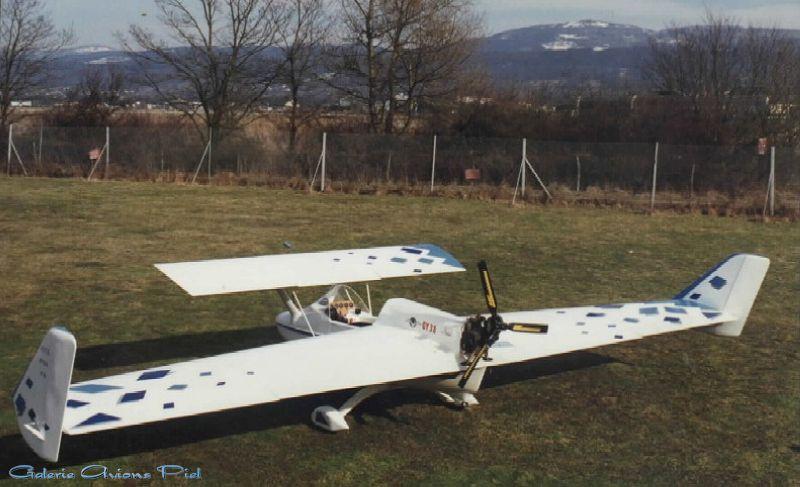

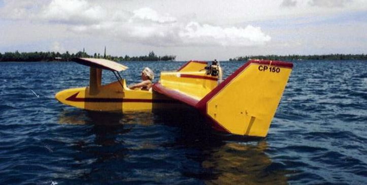

Уже в какой-то ветке сообшали о легкой утке C.P. 150 Onyx  . Как и положено утке он плавает.
http://www.homebuilt.org/kits/littner/cp150.html
много фото http://www.avions-piel.com/galerie/thumbnails.php?album=24

Миша а что за пилоны выглядывают на этих фотках под крыльями?
[/quote]
Это багажники в которые можно положить 15 кг багажа
в каждый ПАИЛОН(по нашему)
палатки, одежду, еду итд. Плюс есть 2 багажника внутри по одному с каждой стороны,
доступны пилоту и пассажиру в полёте.
