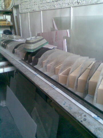

Это компьютерная модель моей консоли. Её вес будет в пределах 15 кг, это большое преувеличении. Но скорее всего будет 12,5 кг.
В ношу коррективы, взвесил весь (усиленный набор) нервюр, и двух поверхностей консоли, (это 90% всей массы консоли) получился вес  8,2кг Этоу консоль готовлю для краш теста. Результаты выложу на любой из веток

Я отдаю себе отчёт, имею опыт, и образование. С сопраматом и теормехом, а также прочими науками знаком.
Все работы провожу, с последующими тестами, а ежели необходимо, то и с дополнительными консультациями. Все работы выполняются на хорошем предприятии, в цеху, который я в основном сам себе устроил.
Вот это место, в низу.
