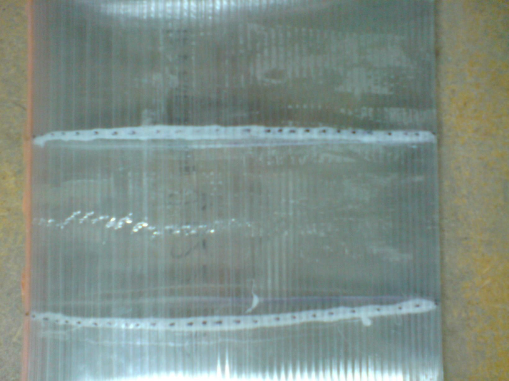

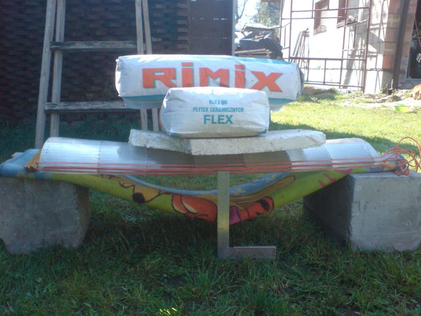

=я получил от Влдадимира из Крыма модель консольного крыла,полностью склеенногоиз СПК=4мм,весом ок.0,6кг
при размерах 1*0,3*0,06 м.
=при нагрузке 50 кг прогибается 1,5см.
=когда сел\80кг\=вогнулось точно посередине.
думаю,если бы там бвла центральня неврюры=не сломалось бы...

Да я знаком с этой работой. Говоря, что не кто не попробовал этот материал, я имел ввиду людей, слепо отвергающих возможность использования материала.
А те кто работал в этой области вероятно пока не определились где же можно использовать поликарбонат.
Я же считаю использование его в качестве силового элемента не целесообразно, по ряду причин. И потому я за основу беру силовой каркас традиционный а поликарбонат обшивка. Красив не требует покраски, натяжки не боится сырости, гладкая поверхность. Легко режется и обрабатывается. Но я ещё раз говорю это не гвоздь программы в моём самолёте.
