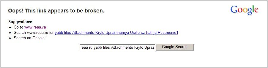

Но вернусь к СПК, и его весу. Да сравнивать его с пиркалью не правильно, потому как использовать его возможно более рационально, чем как обшивку. СПК возможно включать в силовые элементы конструкции крыла, да и не только крыла. В этом случае, получяется значительная экономия по весу. Моя консоль из 4мм СПК (6 метров, профиль, кессон )  http://www.reaa.ru/yabbfiles/Attachments/Krylo-Uprazhnenie_1-Usilie_szhatija-Postroenie1.jpg- Это компьютерная модель моей консоли. Её вес будет в пределах 15 кг, это большое преувеличении. Но скорее всего будет 12,5 кг.
    21,8 КБ · Просмотры: 137
Может пройдёт...
http://www.reaa.ru/cgi-bin/yabb/YaBB.pl?action=downloadfile;file=Krylo-Uprazhnenie_1-Usilie_szhatija-Postroenie1.jpg
Я ту ссылку пробовал сразу, как отправил.У меня открылось. А вообще это картинка с ветки
