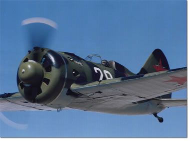

Самолёт И-16.
да нормальная технология!
Но есть ей продолжение: http://krsuper2.com/
Взлетный вес у самолета выйдет в пределах 400-450 кг.
Площадь крыла приблизительно 7,68м.кв.
нагрузка на крыло в пределах 58кг.\м.кв.
Думаю мотор в 100 лошадок вытянет на пилотаж такого малыша.
Основная проблема, плече сильно малое впереди центра масс, а центровку хотелось бы уложить в пределах 25% САХ.
Аргентинская технология для самодела, в таком варианте думаю предпочтительней, самолет не на потоке, вывести форму фюза и крыла несложно так.
Я думал делать из двух половин,  фюз поделить по осевой линии, собирать отдельно, левую и правую половинки, сначала из ламинированных шпангоутов и стрингеров, затем временно закрепить и подогнать обе половины, вклеить пенопласт между шпангоутами, зачистить, оклеить снаружи стеклотканью, разделить половинки и зачистить внутри, вклеить все усилители и крепления, оклеить стеклотканью, затем склеить половинки и еще раз оклеить снаружи стканью, зачистить и отшлифовать.
Крыло и ГО неразьемные, крыло вкладывается в фюзеляж, ГО как и ВО оперение можно сделать зацело с фюзеляжем, размах ГО не превышает 2,5 м. что позволит перевозить И-16 на прицепе.
Все же неплохо смотрится в небе :~), представте, иметь такой в гараже, пускай и маленький но настоящий 😉

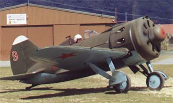

Практически все фронтовики, которым пришлось летать на И16,сами и без напоминания отмечают особенную сложность пилотирования и строгость на посадке. Что-то подсказывает мне( ну типа сосет под ложечкой) что уменьшение конструкции до размерности модели только усугубит эти трудности.В истории конечно были и более маленькие реальныесамолеты( вплоть доразмаха 2,5метра), но подвляющее большенство из них плохо кончило.
Даже Питц с М14П значительно больше своего оригинала. Т.е. есть какие-то аэрадинамические законы, которые знающие люди не нарушают. Чиста внешне,зрительно, уменьшеная копия И16 под М14П лично меня настораживает.
У наших предвоенных самолетов от И-16 до ДБ-3 включительно изначально и концептуально была задняя центровка. Отсюда и сложность пилотирования. Под влиянием облетанных нашими в Германии перед войной Мессершмиттами, Яки с Лаггами уже были другими. Если делать реплику Ишака, то центровка действительно должна быть в нормальных пределах. Но возникает следующий вопрос: Родные для И-16 моторы от Ан-2 еще очень даже вполне можно раздобыть. И стоят относительно недорого. Можно найти и в цену того же М-14. Например у нас на аэродроме есть один. А Ишак с своих исходных размерах не сильно больше того, что на эскизе. Так может сделать И-16 внешне каким он был? А конструкцию переработать под самодельную технологию? Хотя я понимаю, что это уже малость другая тема и чуть другие деньги.

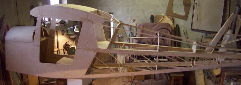

Так я же строю сейчас самолет для себя и учусь помаленьку на Бекасе :~).
Вот моя тема здесь, по постройке:
http://www.reaa.ru/cgi-bin/yabb/YaBB.pl?num=1190916821/474#474

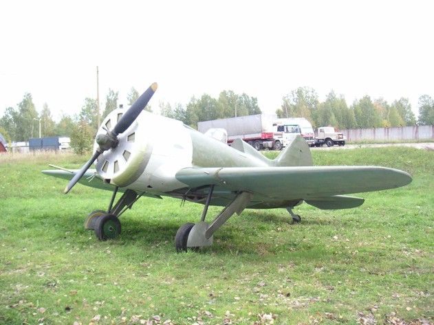

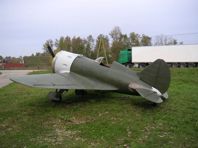

По поводу реплики уменьшеной, с М14. Вроде как в Риге, ребята от туда фотки присылали. Года четыре назад никому не нужен был.
