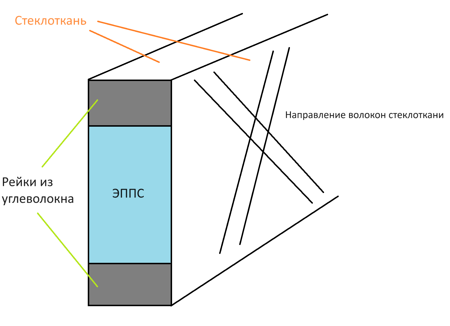

В то же время рассчитать, как будут вести себя углеродные волокна запечатанные в смоле - не прорежут ли они смолу между стенками из стеклоткани - это всё не ясно как считать.
Опять придумываешь проблемы, которых нет!
Что касается формы полок, такая форма делалась потому, что в этот жёлоб вклеивались углепластиковые прутки изготовленные пултрузией. Сейчас пултрузией делают не только прутки, но и рейки заданного сечения, из которых можно склеить любую равнопрочную полку имеющую прямоугольное сечение. Полка приклеивается на пенопластовую основу лонжерона и оклеивается стекло или углетканью с ориентацией волокон под 45 градусов - получается традиционный коробчатый лонжерон.

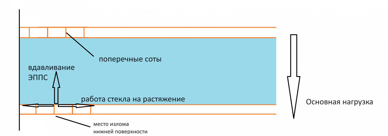

сломается точно по краю стола сжатая сторона, т.к. её вдавит.
это понятно
А если сделать по уму для восприятия изгиба, то согнётся в дугу без поломки.
Это как? Сделать переменное количество стеклоткани вдоль плеча?
Или таки усилить пеноплекс внутри фермами из древесины или стеклоткани?
Можете проверить, поддерживаю Вашу решимость, жду результатов.
Пока не могу - нахожусь вдали от своей мастерской.
Через пару месяцев если только.

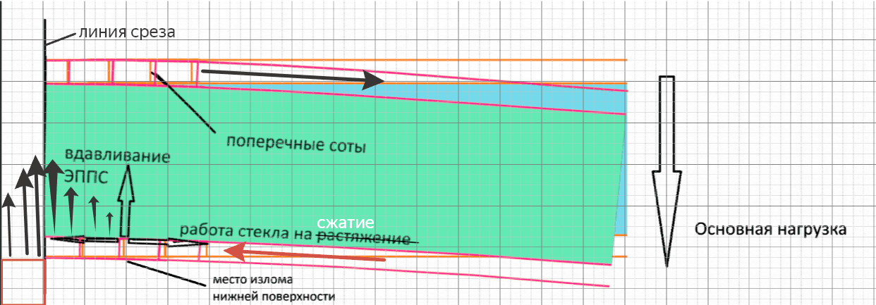

Ещё: если представить, что происходит с нижним слоем стеклоткани, то можно представить его в виде изламывающейся балки,
а значит, логично было бы заменить его на сэндвич с более плотной, чем пеноплекс сердцевиной.
Чуется, что поперечные соты из стеклоткани, между двумя слоями стеклоткани, дадут большее сопротивление к излому, а также распределение давления на пеноплекс по большей площади.
Так?

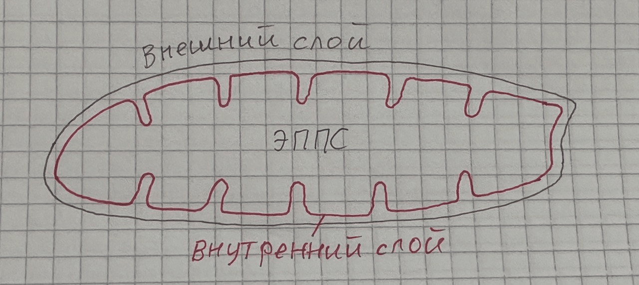

Я так понимаю, ключевым здесь является высотка полки (рейки).
Если мы делаем рейку уже и шире, то приходим к монококу крыла, которое ломается при изломе ткани, из-за слабости на сжатие.
Отсюда хочется сделать что-то подобное:
Вот что происходит. Тут не надо представлять, это можно повторить при практическом эксперименте.
Да, нижние два слоя ткани - оба работают на сжатие, но при этом они уже имеют пространственную жёсткость, которая помогает им сохранить положение наибольшей устойчивости к нагрузке.
Выше привёл более эффективный, на мой взгляд, способ борьбы с изломом нижней части (если нагрузка сверху).
Подразумевается, что стеклоткань вдавливается в ЭППС (в котором уже есть пропилы) чем-то вроде стальной линейки, и в итоге мы получаем рёбра жесткости без необходимости установки лонжерона, так как его стенкой служит сам ЭППС внутри.
Мужик, делай!
