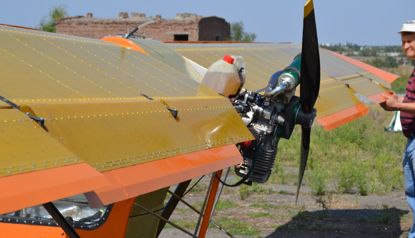

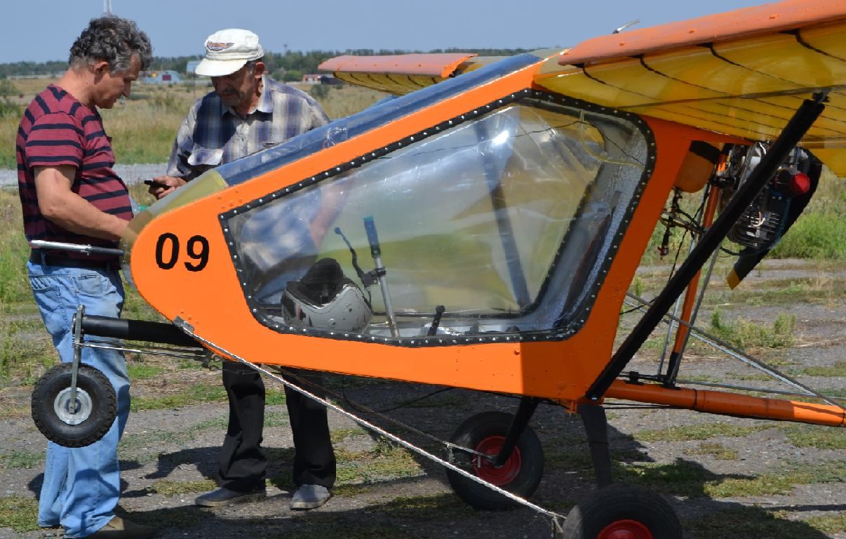

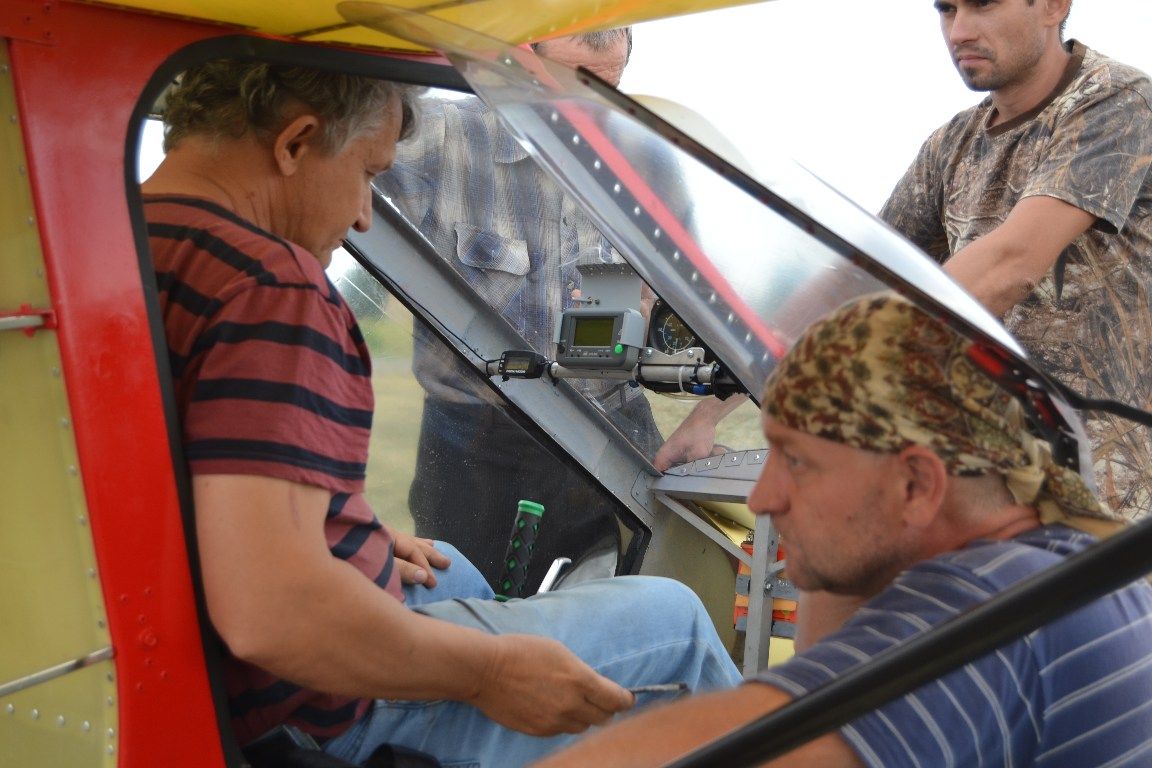

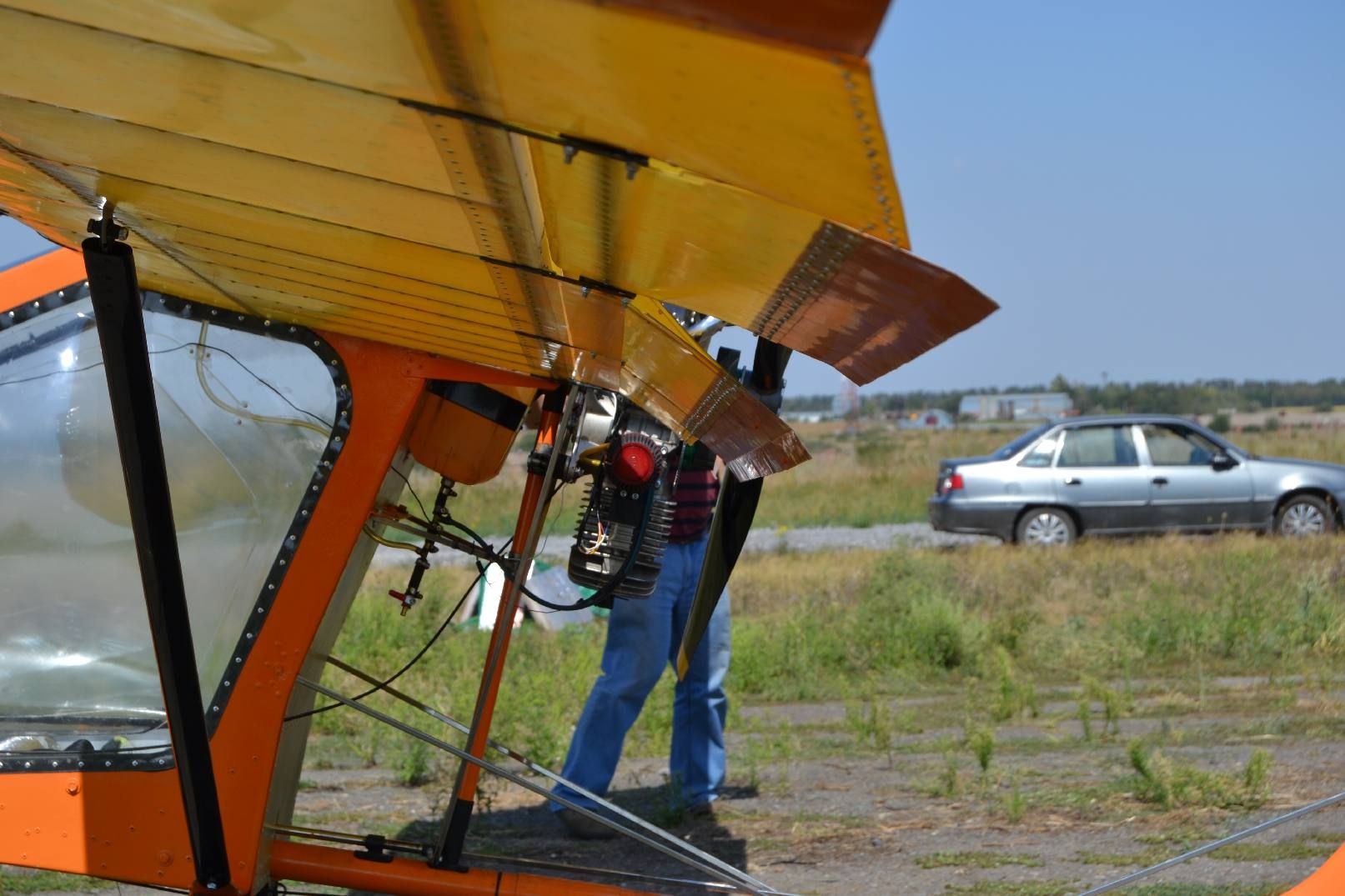

Идея от параплана с мотором к самолету с тем же мотором реализована. Летчики, освоившие полеты и эксплуатацию парамоторов, знающие их плюсы и минусы, имеющие опыт их эксплуатации с уверенностью пересядут на наш самолет, т.к. в основе самолета надежный, как правило, импортный двигатель. Для того, чтобы повысить надежность в полете, мы оснастили крыло предкрылком.
При разработке мы сразу поставили условие:
1. Надежность
2. Комфорт
3. Невысокая цена
Все это реализовано в самолете "Юниор".

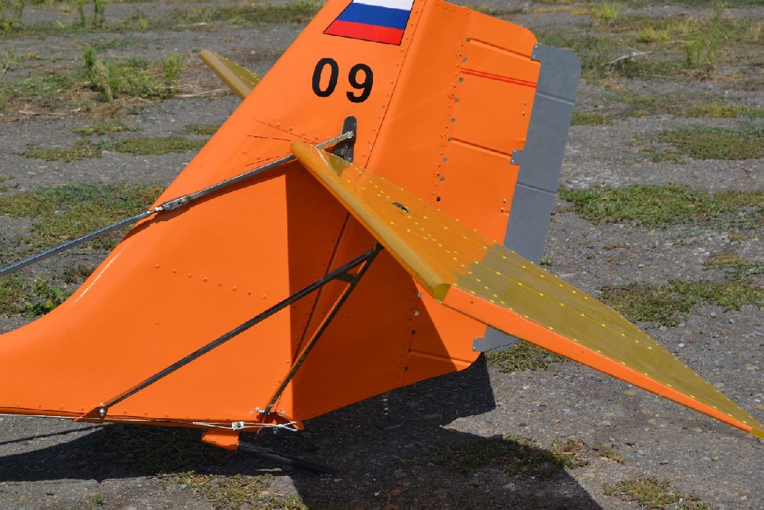

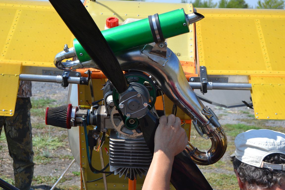

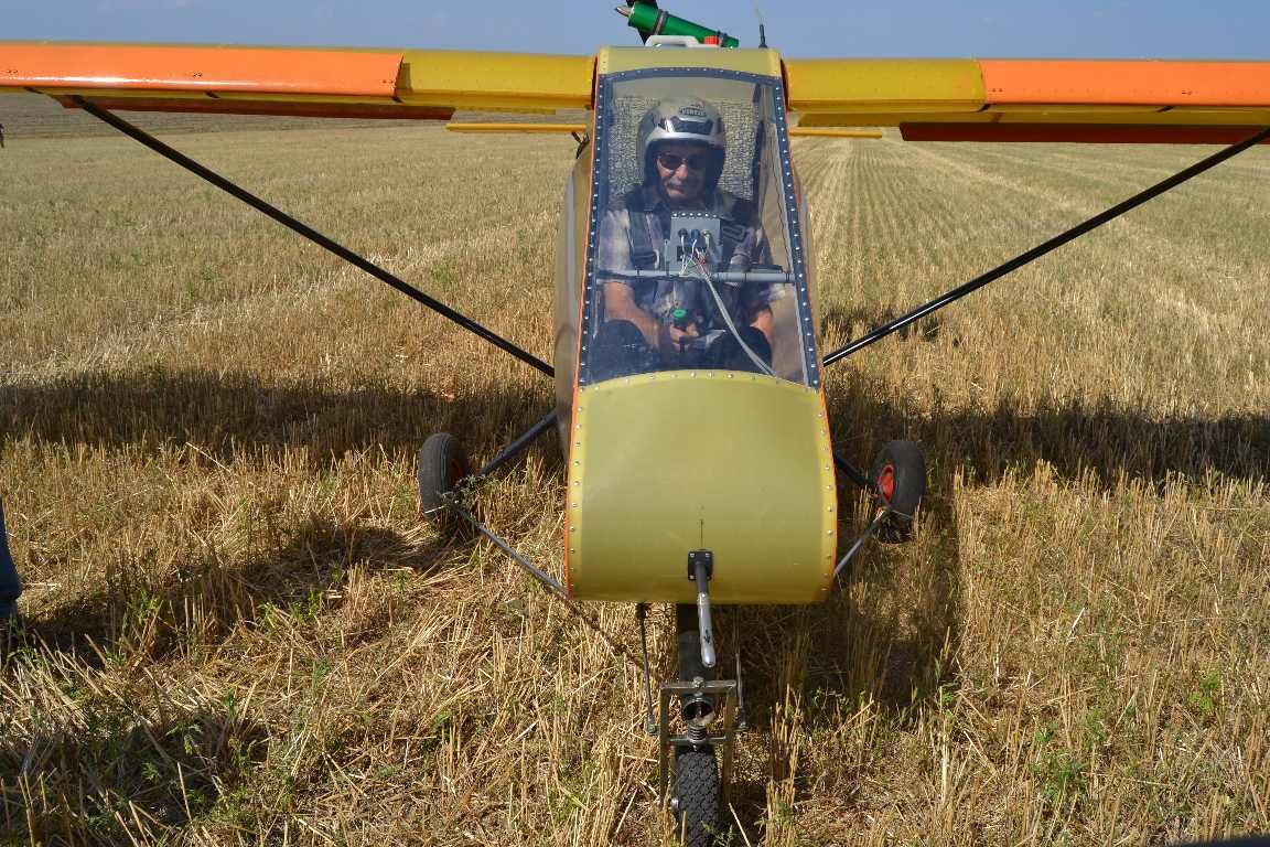

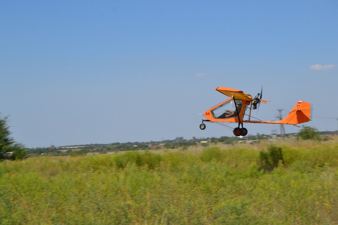

Подготовлено к продаже 5 самолетов "Юниор", которые могут быть реализованы в лизинг по предоплате 50%, 50% - в течение года частями.
Вес каждого - 100-110 кг. Самолет предлагается к продаже как набор, т.к. перед отправкой облетанный самолет будет разобран. Наборы изготовлены на экспериментальном участке предприятия. Документация - имеется и может быть передана в виде эскизов для обеспечения сборки и дальнейшей грамотной эксплуатации.
Лицензия на изготовление как и сертификация, регистрация не требуются, поэтому упрощает организацию полетов и уменьшает стоимость изделия. Правовую сторону выполнения полетов не комментирую, приведу только пример, что в 2016г самолет "ЮНИОР" был официальным участником Фестиваля СЛА в г.Ярославль, эксперты в ходе беседы с летчиком поинтересовались его здоровьем, после осмотрели самолет, взвесили и убедившись, что его вес был 95кг, разрешили полеты.
Все самолеты разные по  мощности двигателя, по нагрузке на крыло и тд.
Рекомендуются пилотам с весом 75-110 кг.
Что получили в среднем:
Отрыв, посадка: 60-70 км/ч
Набор высоты: 75-85 км/ч
Крейсер: 85-90 км/ч
Макс. гориз. полета: 105-130 км/ч
Расход топлива: 5-7л/ч
