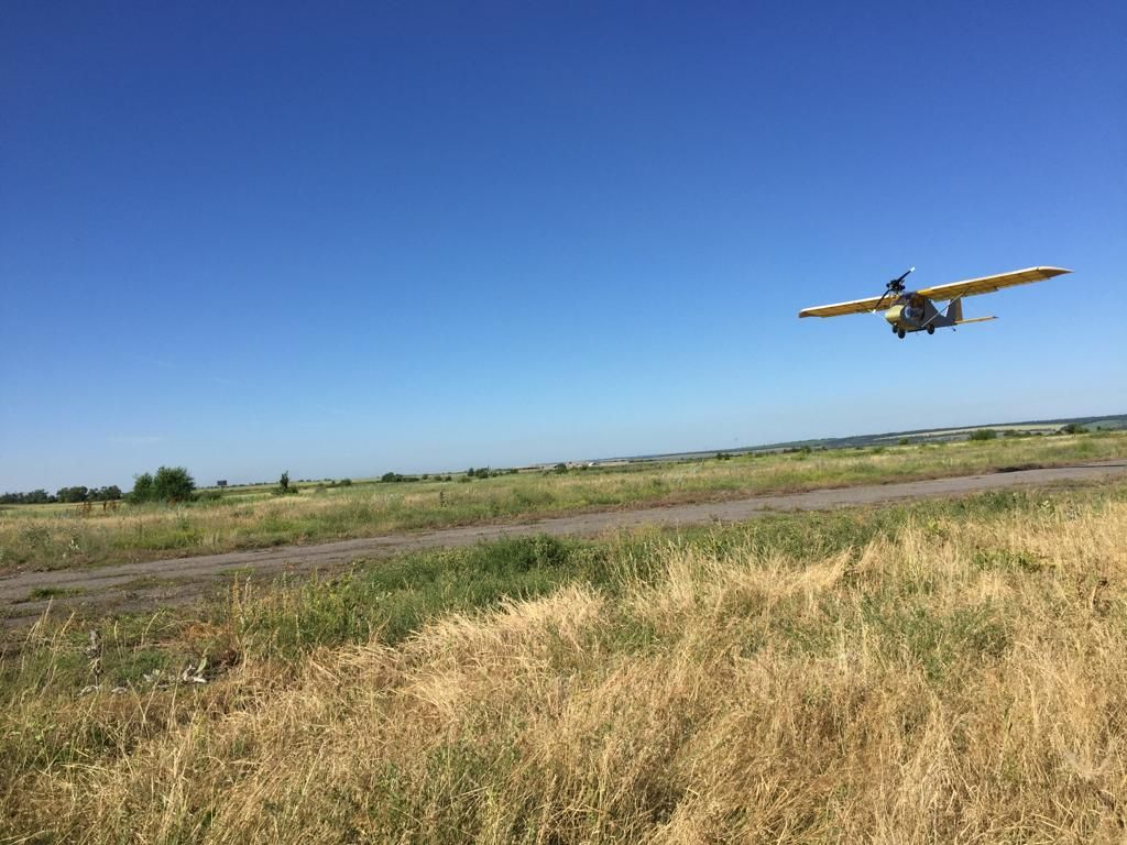

Для того, чтобы повысить надежность в полете, мы оснастили крыло предкрылком.
Позвольте полюбопытствовать - а как наличие предкрылка влияет на на надёжность в полёте?
Замечание верное.  Надежность здесь не по теме.....предкрылок даёт подъёмную силу.  Когда нет скольжения можно добиться парашютирования на последних метрах высоты увеличить сопротивление и как результат понизить  скорость посадки.  Главное это уменьшение скорости сваливания
Николай Павлович, предкрылок не даёт подъёмной силы - подъёмную силу даёт угол атаки, а предкрылок позволяет сделать этот угол на пару градусов больше, отодвигая момент начала срыва.
Для того, что бы снизить посадочную скорость, к предкрылку ещё нужен достаточный посадочный угол, а его (достаточного посадочного угла для эффективной работы предкрылка) на вашем самолёте просто нет. Для работы предкрылка, надо увеличить высоту шасси или поднять самолёту "хвост". А лучше  бы убрать предкрылок, т.к. взлётно-посадочная скорость получилась оптимальная, а отказ от предкрылка повысит аэродинамическое качество (уйдёт вредное сопротивление предкрылка) и снизит вес и трудоёмкость изготовления...
Денис у нас установлен надкрылье а не предкрылок в чистом виде то что мы учили в  институте что касается предкрылка вы правы.  надкрылок в институте не изучали  в чем разница подумайте самостоятельно..что касается отсутствия подемной силы не соглашусь есть данные из испытаний в аэрод трубе. Ставили и снимали проверяли.  Одно плохо.  Вес работа. Стоимость конечно на полётных углах сопротивление но когда вы почувствуете его достоинства в полёте. Особенно на посадке.  Теория переходит на второй план.  На самолёте стоит профиль позволяющий снять  надкрылок.  Да самолёт полетит быстрее. Но я на нем не полечу. Мне комфортнее с ним .Пробовали.
Сейчас самолеты Юниор предлагаются на продажу как наборы для самостоятельной сборки.  Т. е.  облетанные самолеты будут разобраны,  а покупатель будет сам выбирать комплектность. Нужен ли ему только планер,  или полный комплект - планер,  мотор,  винт,  оборудование.

Ребята, Вы обалденные молодцы!
Удачи Вам. Ваши темы про Юниор очень интересны.
С уважением. [smiley=thumbsup.gif] [smiley=thumbsup.gif] [smiley=thumbsup.gif]
Скажите какая скороподьемность, самолета я что-то не вычитал?
