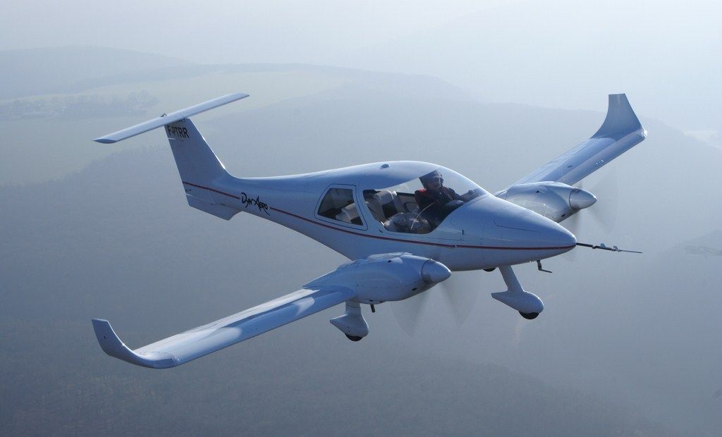

    45,5 КБ · Просмотры: 600
Прошу прощения вот фото предлагаемого самолета, такой правда тоже имеется

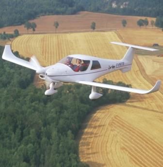

    17,8 КБ · Просмотры: 238
Т.е 4-х местный со 100(115) сильным двигателем? Зто сильно!!!
У меня 2-х местный со 180-ти сильным и то, думаю,лишадок 30 еще бы не помешало.
Есть разная культура и разные концепции проектирования самолётов... А если обратить свой взгляд в прошлый век, то можно обнаружить там самолёт САМ 5-2, который со 115 л.с. вполне прилично даже 5 чел. возил! 😉
в прошлом веке на рмз вдвоём летали....но как! на наших площадках лишней мощности не бывает...
Конечно,продаваемый самолёт-для весьма цивилизованных площадок. А вот САМ 5-2 летали в конце 30-х со всяких...
Это для тех, кого размер транспортного налога и цена бензина мало волнует!
"...Так лучше быть богатым и здоровым..." 🙂
sander писал(а) Сегодня :: 13:02:27:
А,кроме того, и для тех, кто хочет гарантированно оторваться хотя бы с последней плиты четырёхсотметровой полосы, коих пока абсолютное большинство в АОН.А то будет, как здесь:
http://www.youtube.com/watch?v=yDu0jYiz-v8&feature=plcp
советская концепция проектирования сеялок двойного назначения оказалась там же где и ее идеологи...хотя эхо той эпохи в виде тракторов еще летает) :~)
Самолет то  неплохой.  Радует,  что  в сознании  авиаторов  еще  живет  потребность  к  запасу  мощности.
 Стандартные Емкость топливного бака:      2 х 65 л
       Расширенный диапазон топливных баков      2 х 100 л
Ах-вах мой твоя не понимай, твоя лучше ангилийский пиши, савсем плахой переводить!  ;D
C-150 имеет взлетную 728 кгпри двигателе 100 л.с.
летает по сей день
Так это же 2-х местный самолёт, а тут 4-х местный. Имел я как-то счастье пролететь в качестве пассажира 3-м( не четвёртым!) в 172-й цессне с двигателем в 145 л.с., так пока она разбегалась и отрывалась я успел раза 4 вспотеть и высохнуть.
Скороподъёмность не более 2-х м.с., а хозяин аж визжит от счастья.  Тут выше продают 4-х местную Джабирку со 120 сильным двигателем (без турбины), так продавца вообще заклевали. А какая принципиальная разница? Я совсем не против этого самолёта, просто 4-х местный со 100сильным двигателем как-то неожиданно, видимо надо привыкнуть к новым реалиям нашей жизни.
летает по сей день
"летает двигатель, а всё остальное ему летать мешает" ))) Убеждён, что очень много зависит от планера.... вес, тяговооружённость, "качество" самолёта и пр...
Ребята, это же детище Мишеля Коломбана. Высочайшая культура веса, много угля и хорошей аэродинамики: http://www.reaa.ru/cgi-bin/yabb/YaBB.pl?num=1255454280/0
Ну и шо? Внимательно почитал и наконец понЯл-самолёт-то "игрушечный". Культура производства и веса это, конечно, замечательно, но не до такой же степени. В ж..пу поддуло при посадке на грунт, слегка провалился(ну, совсем слегка) и рассыпется как яичная скорлупа. Лучше бы сэкономили на одном пассажире, но малёк усилили планер.
