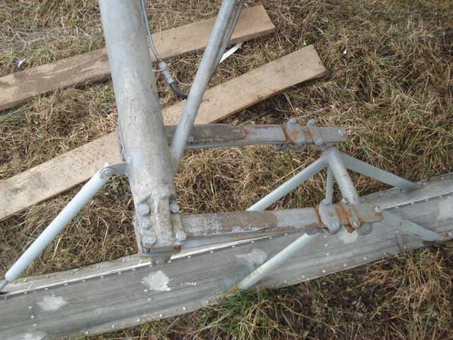

Ваш"Фантом"реально опасен,для пилота...в нём просматриваются сразу несколько непоняток,на самый поверхностный,первый взгляд.Аппарат,тема,для широкой дискуссии специалистов!
Но,видимо, помешает политкорректность! 😉

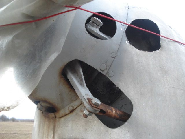

Мне кажется сомнительной качалка Руля Направления.Для начала.
И мне она тоже показалась абсолютным нонсенсом в общей довольно крепкой на вид конструкции самолета. А в целом хорошо, что автор темы сделал фото различных узлов самолета, и возможности их прокомментировать. Это как минимум поможет избежать нехороших последствий в дальнейшем. Удачи конструктору.
Самолёт будет очень "вёрткий" и "строгий" в управлении.
Но при этом,будет соответствовать своему названию!
А чтобы пилоту было спокойнее, самолёт можно переименовать в "Мерин","Мул" либо "Лошак"! 😉

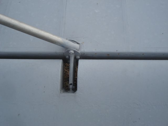

Подобное управление по крену очень опасно !!!
Неловкое резкое движение или стечение обстоятельств и запросто ловится реверс элеронов из-за срыва на большом положительном углу атаки этого элеронного отростка.

Действительно,срыв захватит сразу весь элерон! Следовало делать по типу АИР-4,по старым рекомендациям!

в теме бесхвосток есть видео самолета Эруп с такими же элеронами

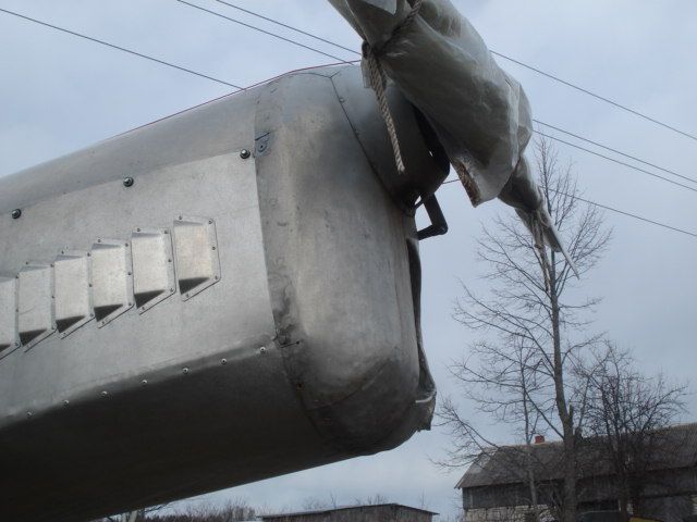

Так и есть - философия элеоронов взята от самолота  ARUP ( Еруп )
Профиль  крыла - россиский  ЕР или Р       ( вот голова - днём думал что запомню , а тепер засомневалса  )
по его изседованиям в авиацыонной литературе -именно этот профиль самый стойкий  против поподания в штопор  .
V - образность  4 градуса . как верхнему , так и нижнему крылу
Крутка крыла - 4 радуса . Окола фюзелажа 6 гр. , в середине 4 гр., по краям 2 гр.. Тоже верх. и нижнему крылу .
Двиг Валтер 332.
Колея большая потому что изначально планировалось под одним верхним крылом с размахом  побольше .
Ход элеоронов - 15 гр. верх и 15 гр. в низ .

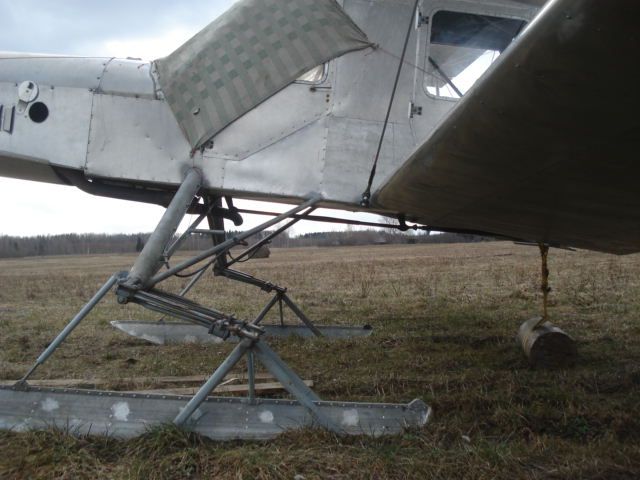

Думаю тут дело скорее всего в слишком большом выносе вперёд основных стоек шасси.
К такому выводу пришол и сам автор самолета . Проектировал так чтобы при вынужденной неопрокинутса через нос - но переборщил .  Скорость которую на химполосе удалось достич - до70 км.ч.   Говорил с одним очень опытним пилотинструктором чтоб облётывал - тот несогласилса ни защто . Причина - исполнение элеронов.  Был удивлен .когда автор сказал что этот проект ему больше неинтересен . Теперь самолет  так и простайвает припаркованный  под открытим небом . Даже сказал что продал бы его за минимальную цену .
