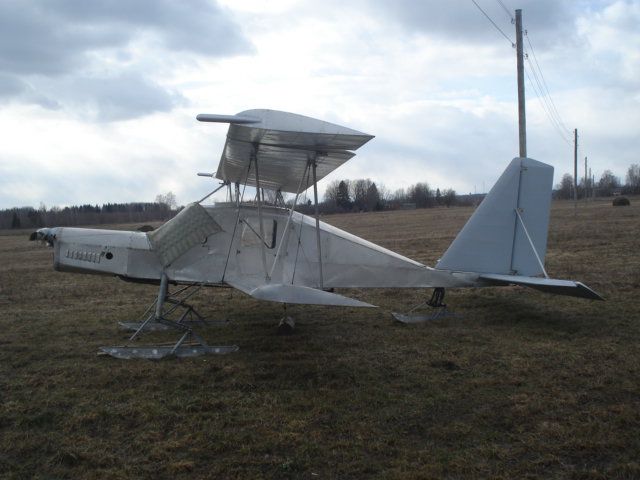

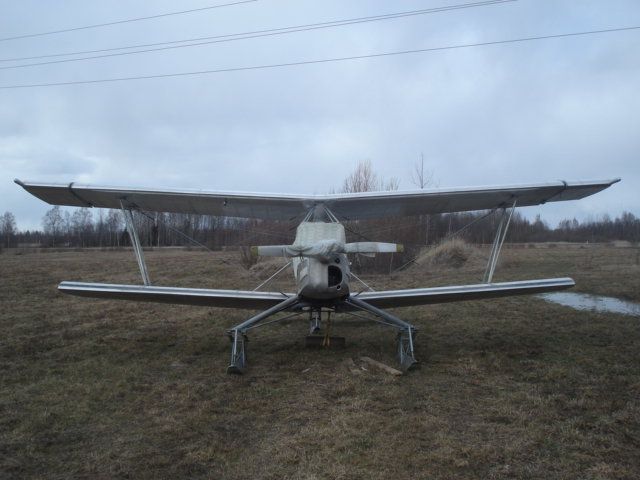

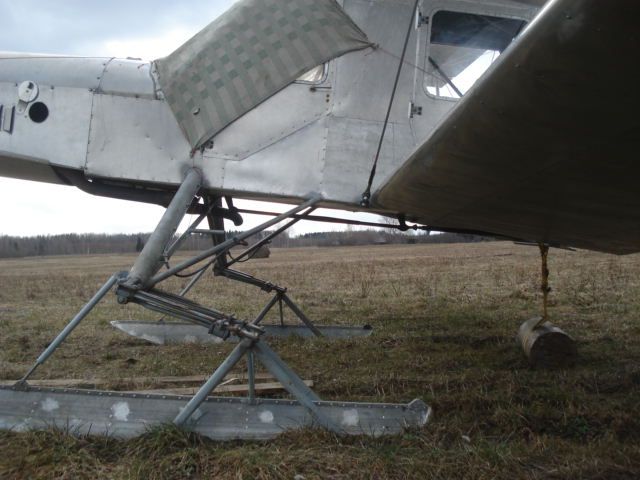

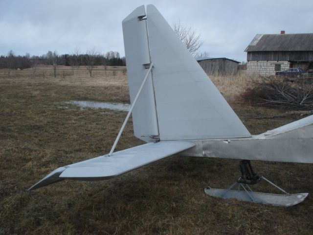

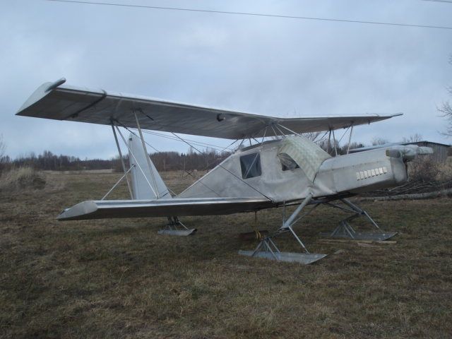

Этот металический самолет построен в Латвий , г. Балви. Сделал его  человек , который  20 лет мечтает о своем самолете. Хороший  мой друг  Камалдинш Валдис .  По профессий токарь , фрезеровщик , сварщик - одним словом золотые руки !     Стройл долго - 20 лет.    Вес получилса 720 кг.   Двигатель ческий  , 4 цилиндра Вальтер( мод. не помню), винт оргинальный к этому двигателю - ВИШ  двухлопастной алюминевый . Ещо не облётан , пока только пробовали  пробежки  по снегу . Подсохнет - переоденем на колёса .                                                                                        С его разрешением выложу фотографий его  самолета.

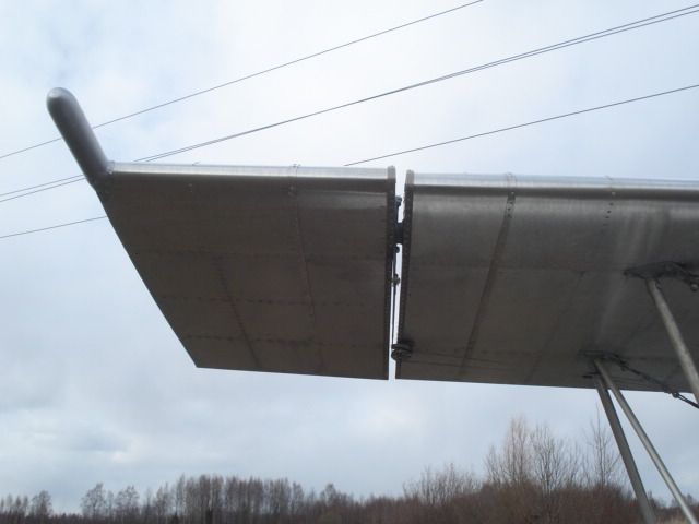

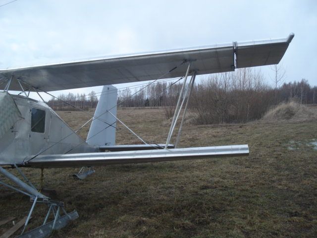

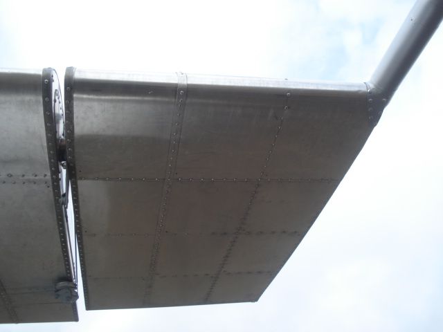

В качестве элеронов,как я понял из фото,цельноповоротные законцовки крыла.Боюсь,что эффективности этих элеронов будет недостаточно

Очень похож на Воронежский биплан"Дебют".
А так очень даже красивый самолет получился!
Есть в бипланах какая то привлекательность,нравятся они мне!

KroG-   да так и есть , цельноповоротные законцовки .  Ятоже озабочен  в том что может оказатса малоэфективным.
При пробежках с начала наблюдалось возврастаюший  колебаюшший резонанс законсовок  - конструктор решил поставить противовесы .

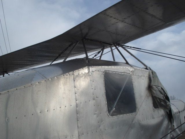

Переднее оргстекло треснуло во время  пробежек , придетса немножко переделать крепление лобового  стекла .
Подобная конструкция элеронов в свое время была опробована на самолете Ут-1. Помимо изменения чуствительности по крену, такая конструкция активно провоцирует срыв потока на законцовках. При отсутствии закрылков, применение такой схемы врядли оправданно, да еще и опасно. Тем более, для неподготовленного летчика.

В  конструкции  как то  интуитивно  чувствуются  нотки  Шторьха  ,  все  такое  продуманное  и  кажется  надежным.  Сильно  развитая  колея  шасси  так же  впечатляет.

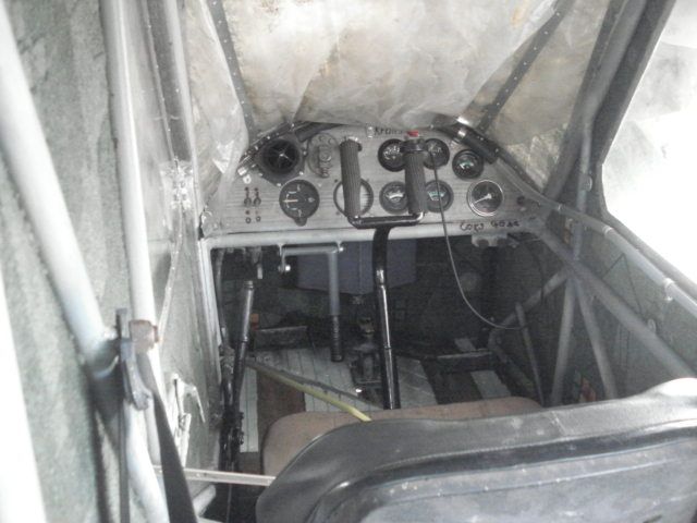

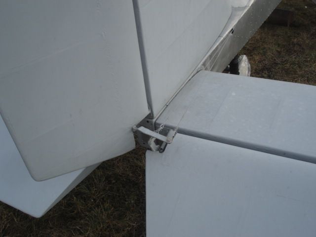

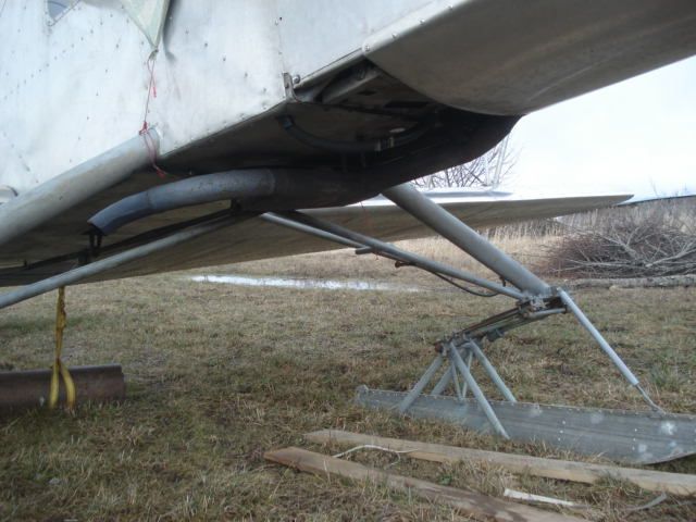

Каждый стройт свою мечту как считает првильным в тот момент .Этот самолет в биплан  конструктор переделал в прошлом году - до того он был с верхним крылом из  дерева и фанери , обшитым  тканью , с традициональными элеронами . Во время пробежек с левым крылом задел  элетро столб .Задний колёсик имел принудительное руление от  ручки слева пилоту , ручка с тремя положениями фиксаций . В самий неподходящщий момент из за вибраций ручка этого колёсика вискачила из нейтрального полпжения , и сфиксировалась в крайне положение .  Произошло всё при скорости 30км.ч. .  Крилья были сделани лет 15 назад , и благодаря этому инциденту  обнаружилось что внутренная часть крыльев была сгнившей  до непригодия .  Вот и принял решение -  теперь только металические крилья .

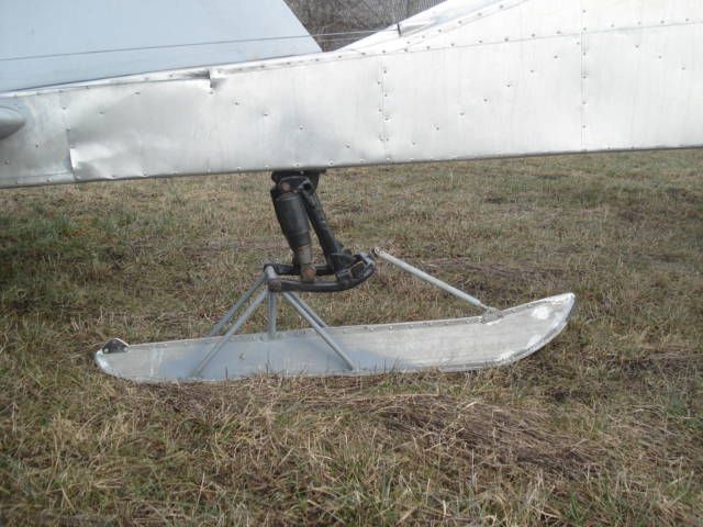

Оригинальный аэроплан, несколько тяжеловат, правда, но в виде биплана должен летать сносно. Амортизация шасси интересная, плюсы понятны.  Концевые элероны - не очень известный и мало применяемый способ управления по крену, потребуют внимательного и всестороннего испытания. Подобные элероны (только плавающие) были использованы на авиетке "АИР-4" Яковлева, для освобождения как можно большего размаха крыла под закрылки. В журнале "Моделист-конструктор" была схемка управления такими элеронами.       Будет интересно посмотреть и почитать о ходе дальнейших испытаний. Успехов!
Должно быть только два положения 1-расфиксировано 2-зафиксировано в нейтральном положении.
Точно!
Может пока не начали подлёты,переделаете на нормальные элероны.Жалко такое творение разбить

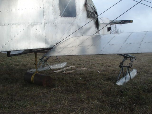

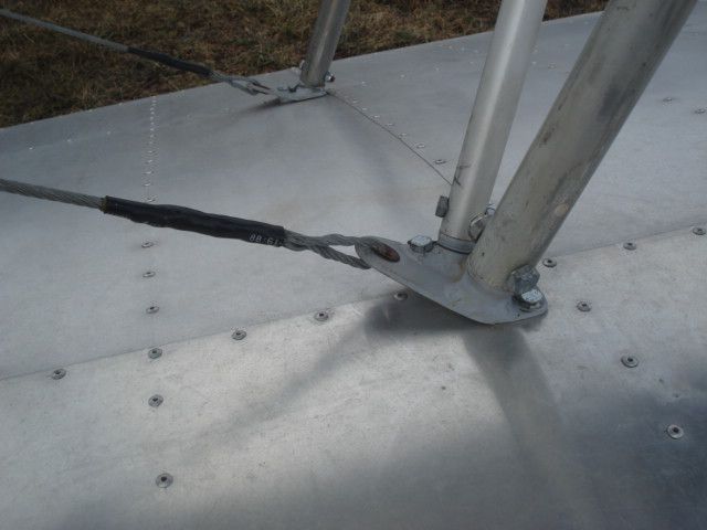

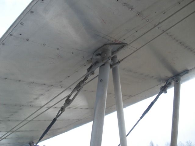

Прошу извинить, но на фото не обнаружил коушей в тросах - расчалках бипланной коробки. Там только стоят в пластинах втулки, этого достаточно?

Да, Андрис, передайте пожалуйста про тросы. Тем более несущие (снизу от фюзеляжа к верхним кронштейнам крыльев) не внушают доверие. Взлетный вес довольно большой, а тросы на вид слабоваты и без коушей. Все может быть очень крепким, (судя по весу): фюзеляж, оперение, крылья. Но в полете жизнь пилотов держится именно на этих вот тросах. Лучше перестраховаться. :)

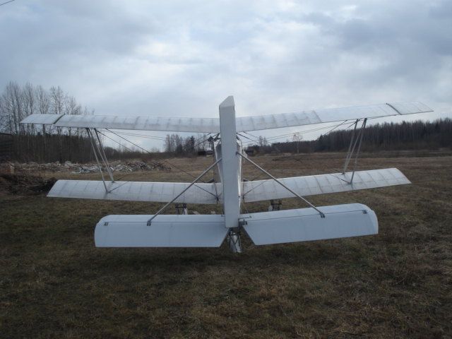

Для изготовления  профилей крыльев было заказано пресформа , вырезали   на лазерной резке .

Ваш"Фантом"реально опасен,для пилота...в нём просматриваются сразу несколько непоняток,на самый поверхностный,первый взгляд.Аппарат,тема,для широкой дискуссии специалистов!
