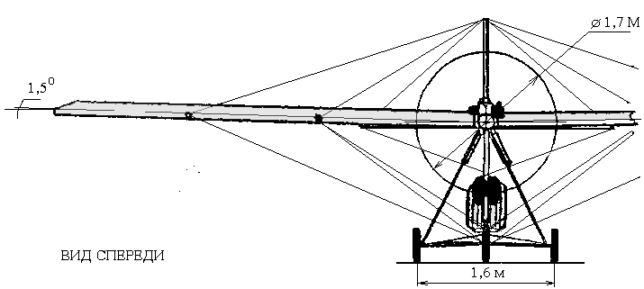

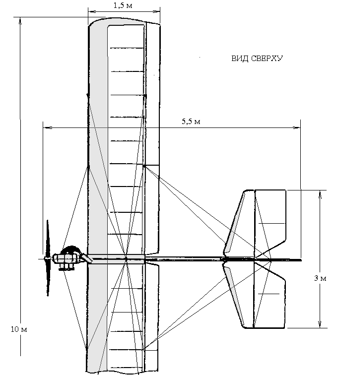

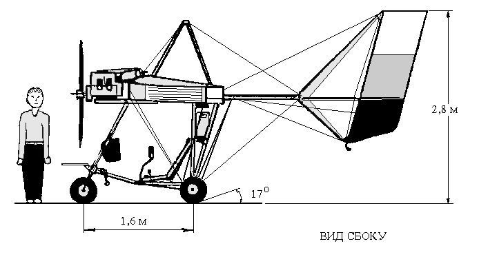

Сразу отвечу на вопрос - почему такой большой? Особенно если сравнить его с "Птенец-1" 😉
Начальник моего отдела, был человек не маленький - 120 кг. Самолет должен был его поднять. Прицел был и на двухместность в будущем. Естественно, когда появиться возможность "достать" ( какое ностальгическое слово!) подходящий мотор.
    17,7 КБ · Просмотры: 873
    7,4 КБ · Просмотры: 890
    10,2 КБ · Просмотры: 864

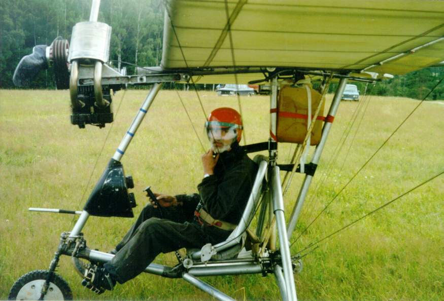

Вот первое цветное фото.
    65,6 КБ · Просмотры: 719

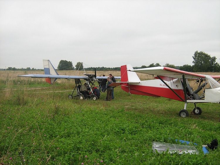

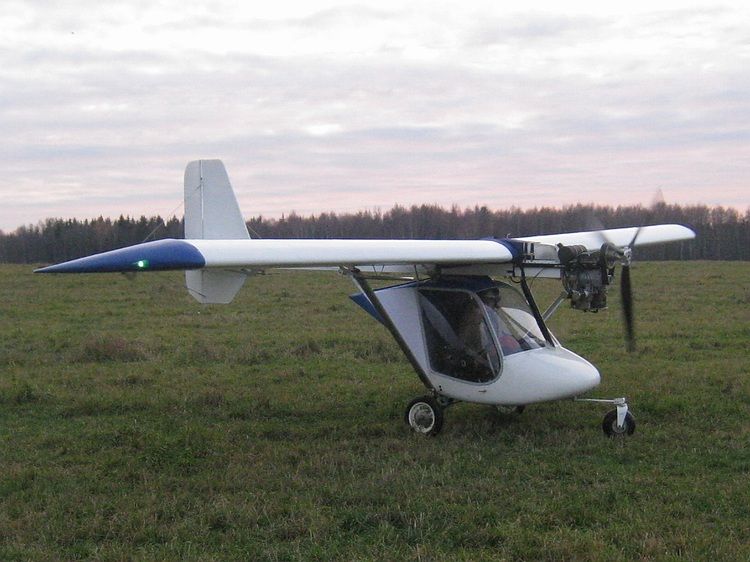

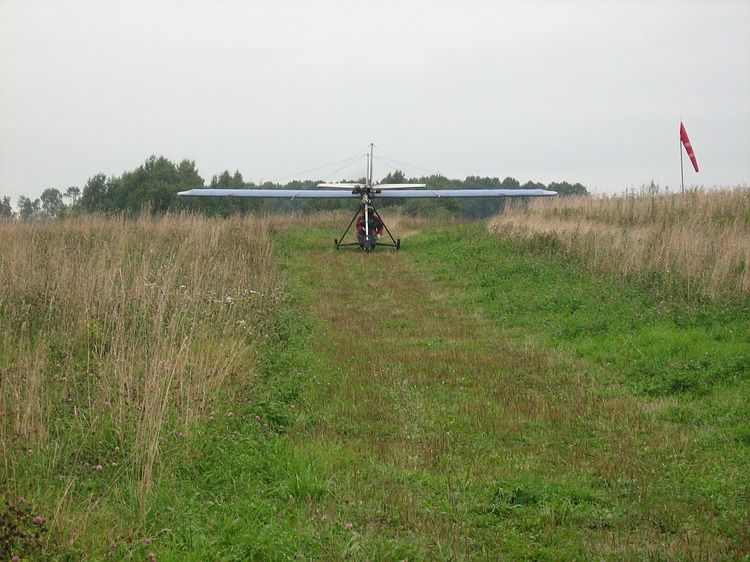

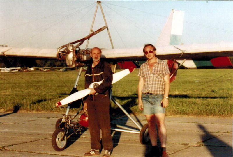

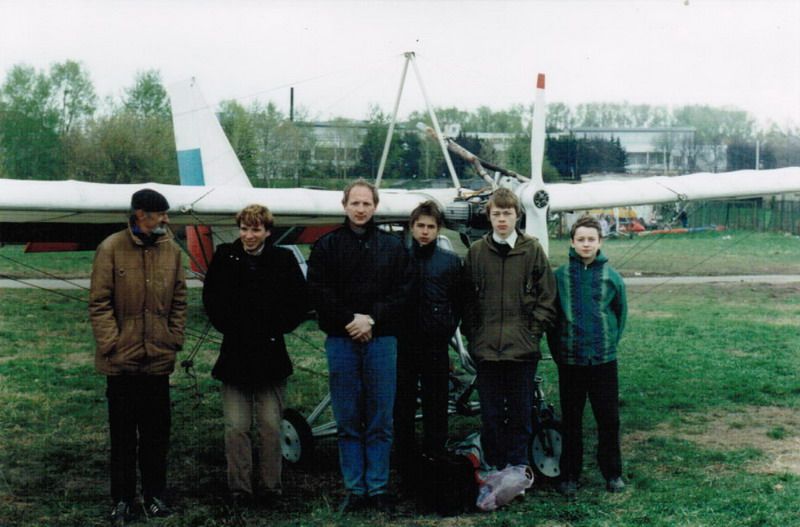

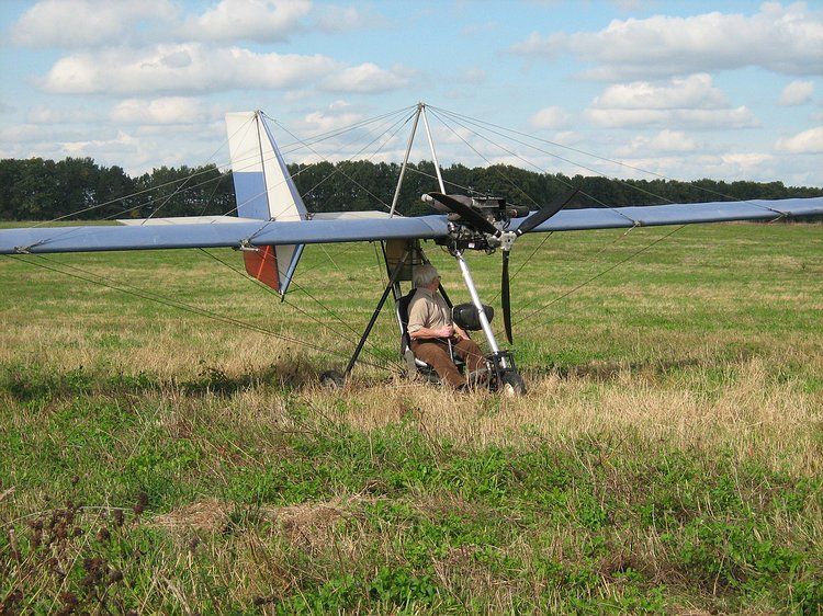

А вот ещё фотки. Прошу прощения, я сразу все выложу, которые у меня есть.
Это начальник клуба Мишель Киселёв прилетел в Шевлино на Наське для облёта другого самоля. Июнь 2009г.
    79,4 КБ · Просмотры: 575
    66 КБ · Просмотры: 630

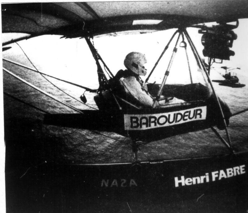

Что ж, продолжим.
Позволю себе процитировать себя:

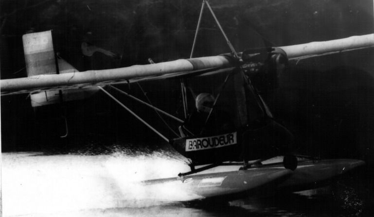

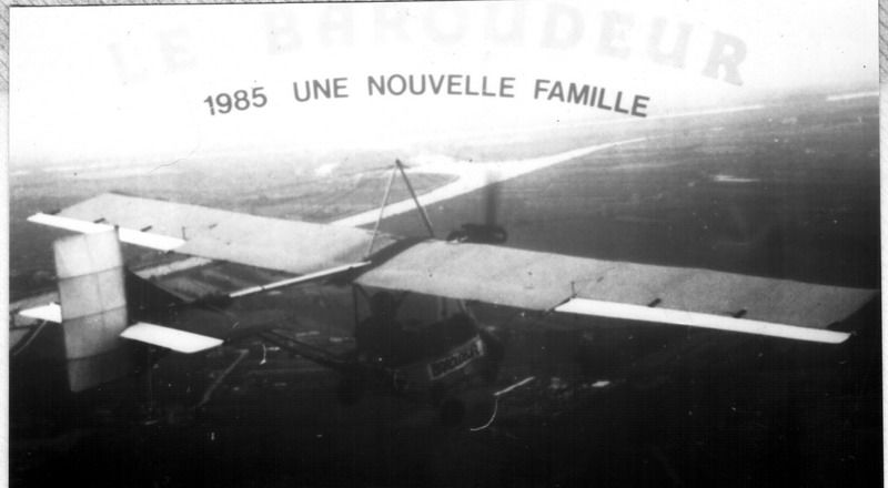

Вдохновителем компоновки с тянущим двигателем стал французский ULM "Baroudeur".
Сами понимаете, что нормальных фото (как сейчас)было не найти.
Поэтому пользовались "шпионскими". 😉
    31,9 КБ · Просмотры: 534
    32,4 КБ · Просмотры: 561
    74,4 КБ · Просмотры: 561

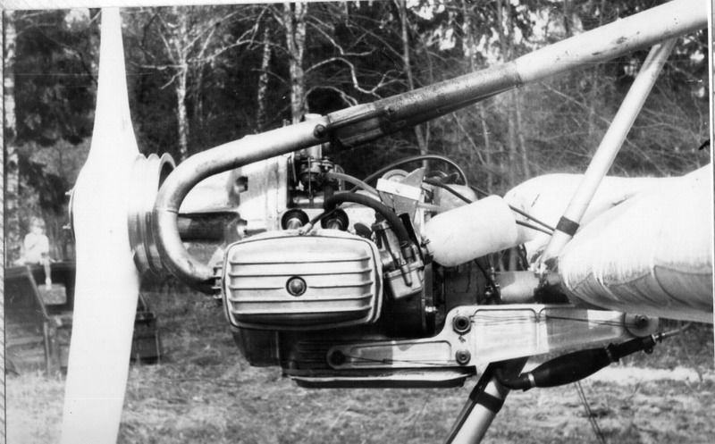

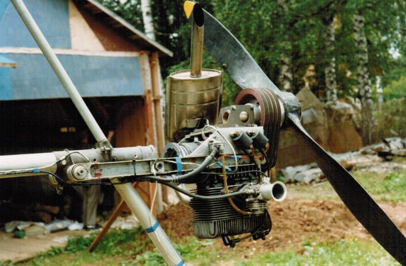

Первоначально был установлен конвертированый двигатель МТ-10 "Днепр" - 36 л.с.
Новый.
Мотор разобрали. Выкинули присутствующую стружку. Досверлили отверстия, где надо. Установили новую отлитую крышку с "хоботом" для пропеллера со стороны редуктора распредвала. Поменяли шестерни распредвала и задействовали их.
Заменили зажигание. В общем получилось порядка 60 кг.

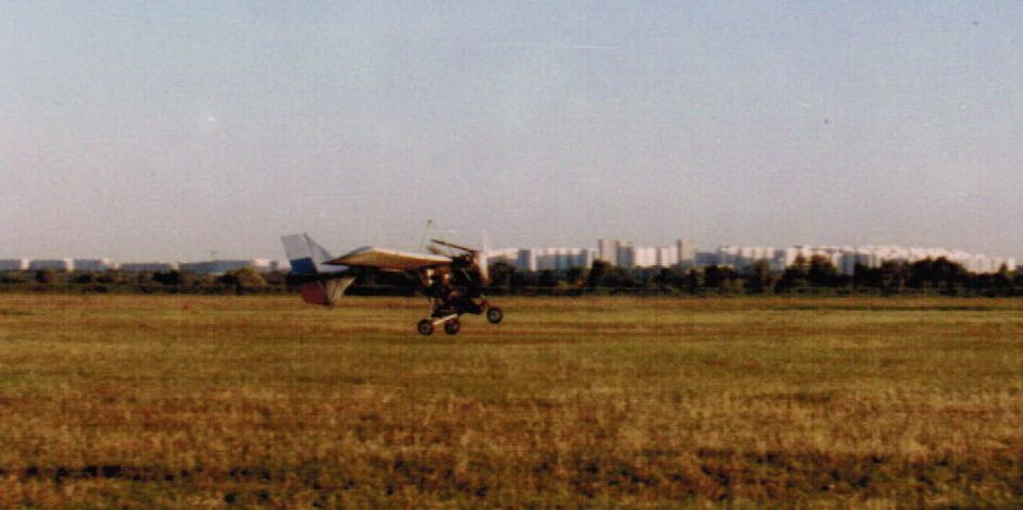

В таком виде самолет совершил свой первый и единственный подлет на Тушинском аэродроме.
В конце пробега "улетел" пропеллер (сорвало контровку его гайки и она отвинтилась).
Испытывал  Вячеслав Посохин.
Самолет еще недолго находился на  аэродроме, потом ночью с него сперли двигатель.
Пришлось срочно эвакуироваться.

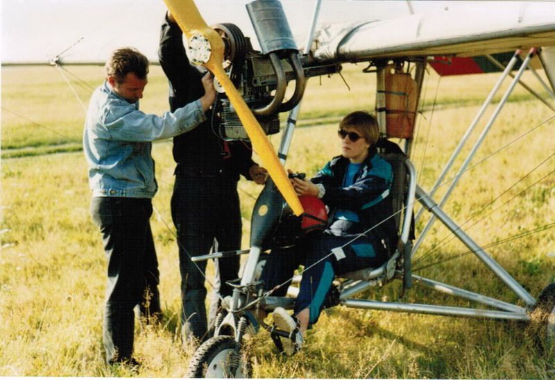

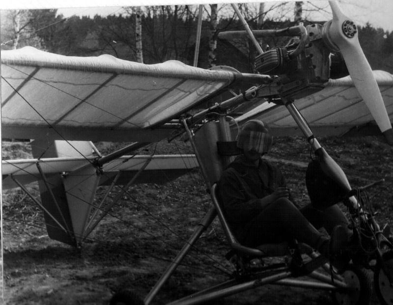

Нет худа без добра.
Долго мы бы ковырялись с МТ-10. Это факт.

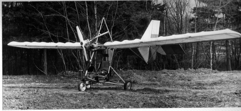

Но, нашелся РМЗ-640 с клиноременным редуктором.

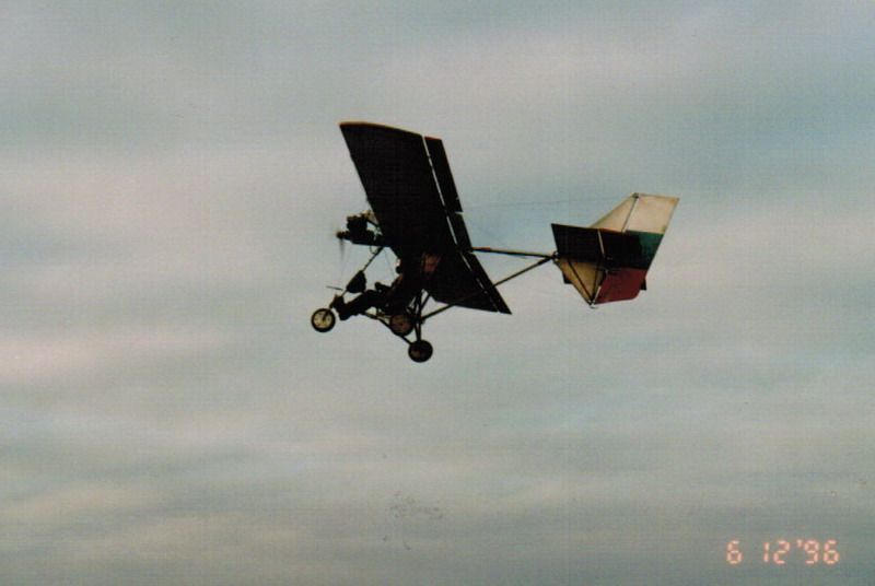

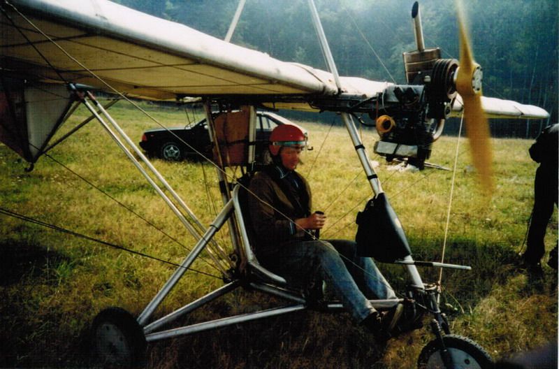

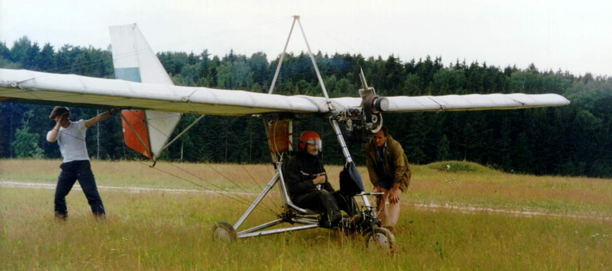

Он был быстро взгроможден на место, выструган пропеллер и самолет совершил свой первый полет на поле рядом с поселком Юрлово, Пятницкое шоссе, Москва.
Испытывал Посохин.
    67,6 КБ · Просмотры: 681
    68,8 КБ · Просмотры: 674
Ну , что ж   нормальный  самолет. Действительно  ностальгически  смотрится  Днепр  .  Сейчас  то  летаете?
Первый полет выявил слабость верхних тросов (ф 1,9 мм).
Переделка заняла пару недель. Теперь сверху и снизу стояли одинаковые троса ф 4мм.
Заодно было  решено установить подкосы на хвостовую балку.
Это , как показала практика , было ошибочное решение. Но об этом попозже.

А можно озвучить описание конструкции, а так-же ТХ и ЛХ?
простите конечно! НУ ТЕПЕРЬ ТО ТОЧНО ПОРА ЧЕРТЁЖИКИ ВЫКЛАДЫВАТЬ даже если за деньги! НО пора - это факт! СХЕМЫ и рекомендации! САМОЛЁТ простой но! почему Вы не хотите подкосы крыльев? Тросики это морока -я так предпологаю. А палочки -это палочки

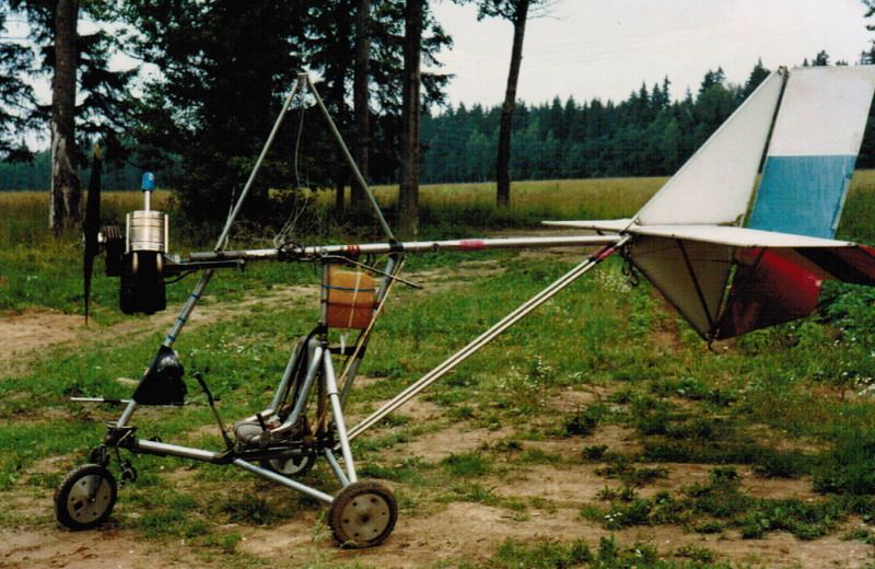

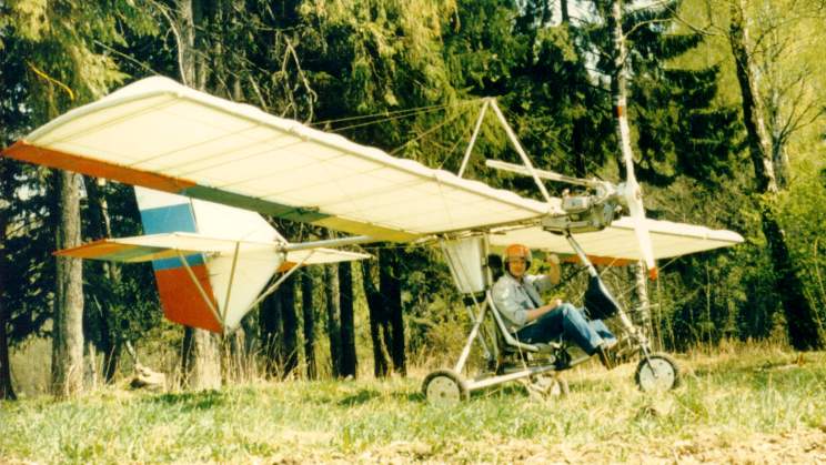

Немного о конструкции фюзеляжа.
Идеологически он плоский.
Трубы Д16Т.
Узлы - нержавеющая сталь (в основном  12Х18Н10Т).
Хвостовая балка составная. Основная труба - ф65х1,5мм. В районе кабины и моторамы, где максимальный изгибающий момент, - ф65х5 мм.
Труба под сиденьем и до переднего колеса ф 65х1,5 мм.
Стойки кабины, стойки шасси - ф 50х2 мм.
Мачта и подкосы хвостовой балки - ф 30х1,5.
Рамка сидения согнута из трубы Амг-6 и сварена.
Сиденье - тряпочное.
Привязная система - 5-титочечная.
Колеса - от минимокика РИГА. Диски - из 2х половинок токарно-фрезерованные Ак-4.
Тормозов - нет.
Передняя вилка-телескопическая управляемая.
Первоначально спереди и сзади амортизация шасси резино-пластинчатая.
Есть все необходимые приборы.
Педали - качающиеся нерегулируемые.
Бензобак вначале сварной алюминиевый. Потек.
Был заменен на прозрачную канистру. Так и остался.
