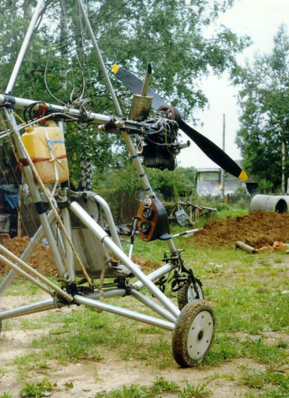

Самолет "Наська" Евгения Сутормина.
Женя, не понял, а субарика куда готовил?

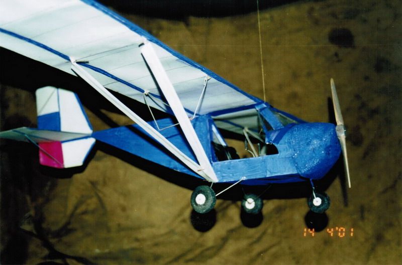

Как-то решили двигаться дальше и я спроектировал 2хместный "тряпкоплан" с подкосами под ДУ ЕА-71.
Но это совсем другой самолет, хотя и из той же номенклатуры труб и примерно таких же габаритов, даже поменьше.
Была сделана масштабная модель (SW'99 я только осваивал), чтобы посмотреть, что получается.
Начали делать детали. Хвостовое оперение потом благополучно перекочевало на самолет "Надежда" (см.Ответ #8  ).
Но, как говорится, - Если на столе конструктора появляется модель, то - дело плохо. Аппарат не вырастет... 😉
Что и получилось...

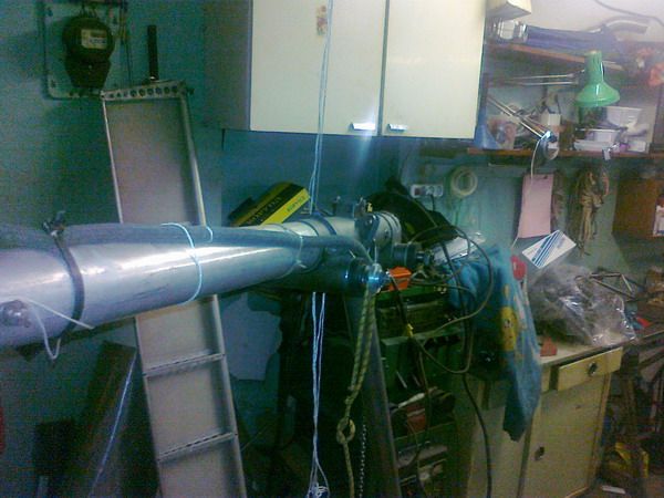

Один воапрос, на каждый трос нужен свой тендер? или там как то в общую натягивается?
На несущих делаю тандеры на каждый трос дабы не лишить их самостоятельности а на мачте просто выверяю и вобще не ставлю тандеров. При натяжке несущих они невольно сами натягиваются. И не требуют регулировки и при сборке удобно просто крылья за консоли подневоливаешь в верх, и среднюю серьгу набрасываеш на мачту.
У "Наськи"- с точностью наоборот.
Тандеры только на верхних тросах. Первоначально их выставили.
Потом в серьгах нижних тросов, крепящихся к крылу, отмерили и сделали отверстия.
Нижние троса собраны у фюзеляжа по 4 с каждой стороны на одну серьгу.
В месте крепления на фюзеляже под сиденьем есть эвольвентный замок для правой и левой серьги тросов.
Он замыкает сборку.

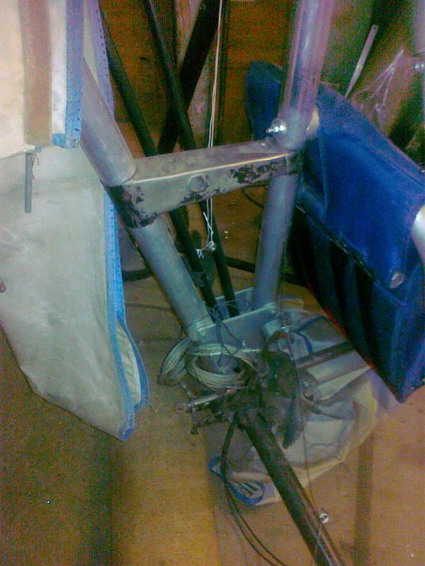

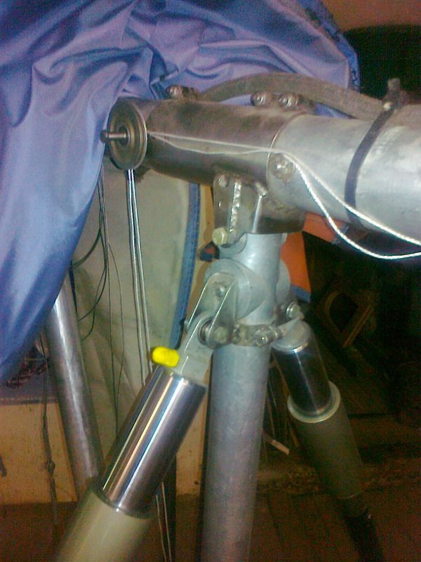

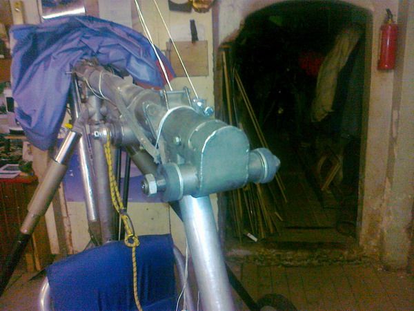

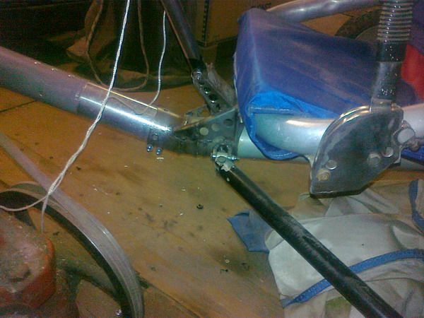

Он замыкает сборку.
а фото этого узла покажешь?
Пока только такие.
Если увеличить- кое что видно.
    67,5 КБ · Просмотры: 460
    58,4 КБ · Просмотры: 454

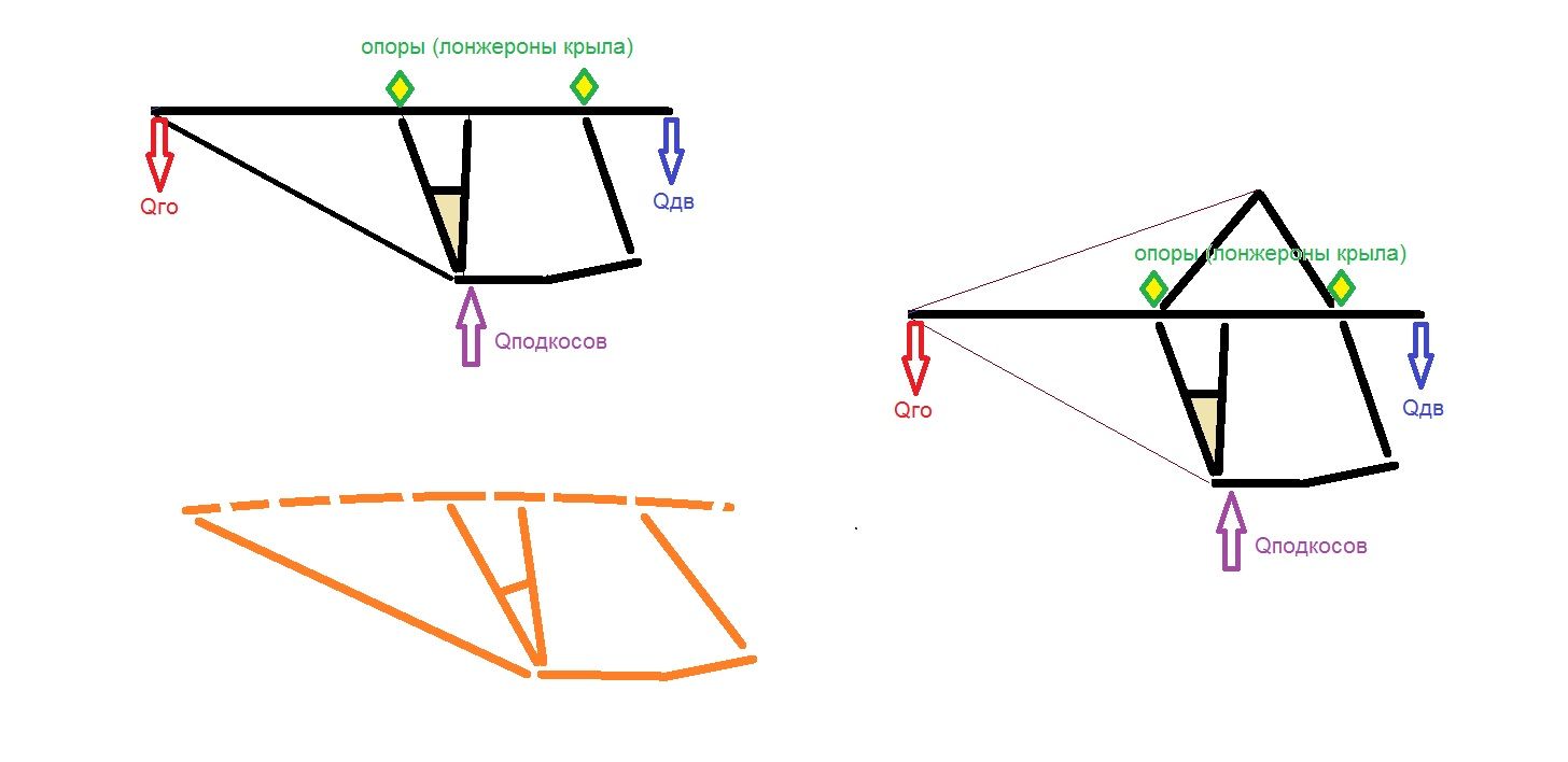

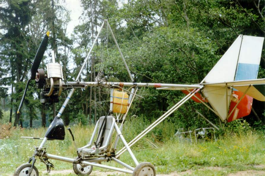

что за проблема с подкосами хвостовыми?
Примерно -такая.
В моем случае фюзеляж - плоская шарнирно-стержневая конструкция.
В районе кабины получается шарнирный прямоугольник. Каркас сиденья можно не учитывать, хотя я и постарался сделать его по мощнее.
Схема нагружения в полете с положительной перегрузкой следующая.
Каркас опирается на точки крепления лонжеронов, как на неподвижные опоры и нагружен:
- силой от ГО - направлена вниз,
- силой от двигателя - направлена вниз и
- силой от тросов/подкосов - направленной вверх.
Когда хвостовая балка не имеет расчалок и не особо жесткая она изгибается, давит на свой подкос. Подкос балки давит на прямоугольник кабины. Он деформируется и постепенно вытягивается вперед.
Сила от тросов/подкосов помогает этому и в какой-то момент уже подкос хвостовой балки начинает дотягивать ее еще более вниз.
Если хвостовая балка расчалена, она работает больше на сжатие. Система -замкнута.
Практические полеты показали, что при наличии подкоса хвостовой балки, она изгибается так, что даже меняется балансировка самолета в полете.
Вот такие дела.

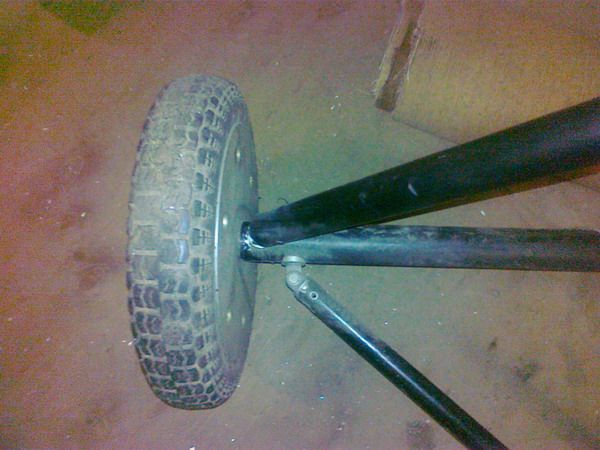

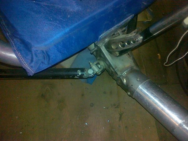

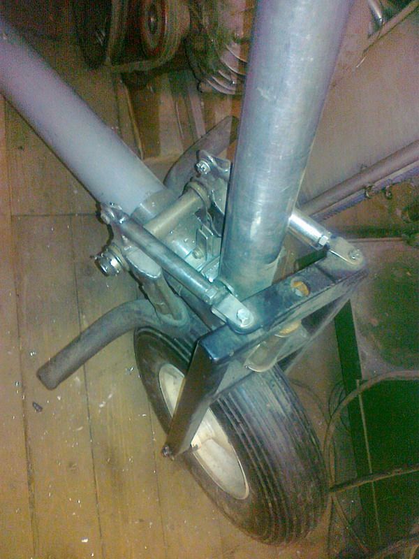

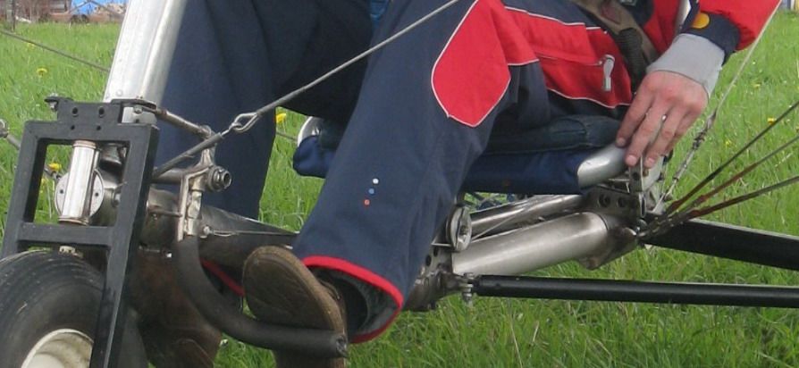

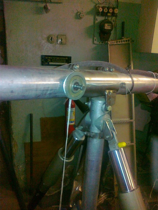

Кабина по узлам.

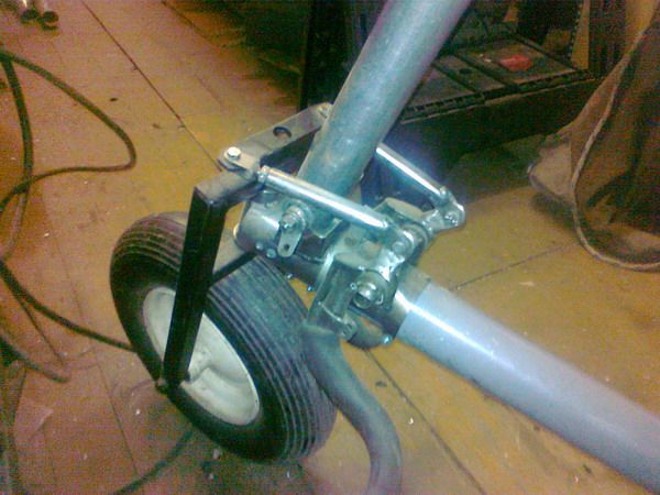

Шасси.
    46,5 КБ · Просмотры: 386
    78,7 КБ · Просмотры: 379
    41 КБ · Просмотры: 363

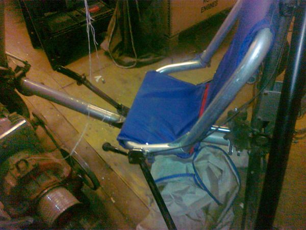

Сидушка.
Ручка управления.
    38,3 КБ · Просмотры: 353
    44,5 КБ · Просмотры: 335
    48 КБ · Просмотры: 330

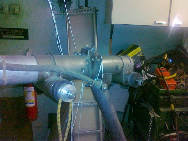

Узел моторамы.
    45 КБ · Просмотры: 342
    47,1 КБ · Просмотры: 342
    45,3 КБ · Просмотры: 343

Он замыкает сборку.
Вот тем болтом снизу(на фото 31 035) правую и левую серьгу? так?
Да. Замыкающий болт ф6 один проходит через обе серьги и 2 уха фюзеляжного узла.
Работает чисто на срез в нескольких плоскостях.
