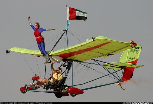

вот здесь не сильно передняя?
    27,5 КБ · Просмотры: 284
Володь  если  присмотреться  то  передняя  т.к  пилот  на  пузе  ручку  держит  и  я  подозреваю, что  мужик  он  не  хилый.......... ;D
Девочка лёгкая и без парашюта, а по РВ ,так этофото. Вообще на Сильвера ручка особенно на скольжении бывает довольно тяжёлой, не заметил? Я когда покруче заворачивал все на шариксмотрел. Т.к не очень хотелось напрягаться лишний раз. Самолёт вообще устойчивый но по центровке достаточно чувствителен.
