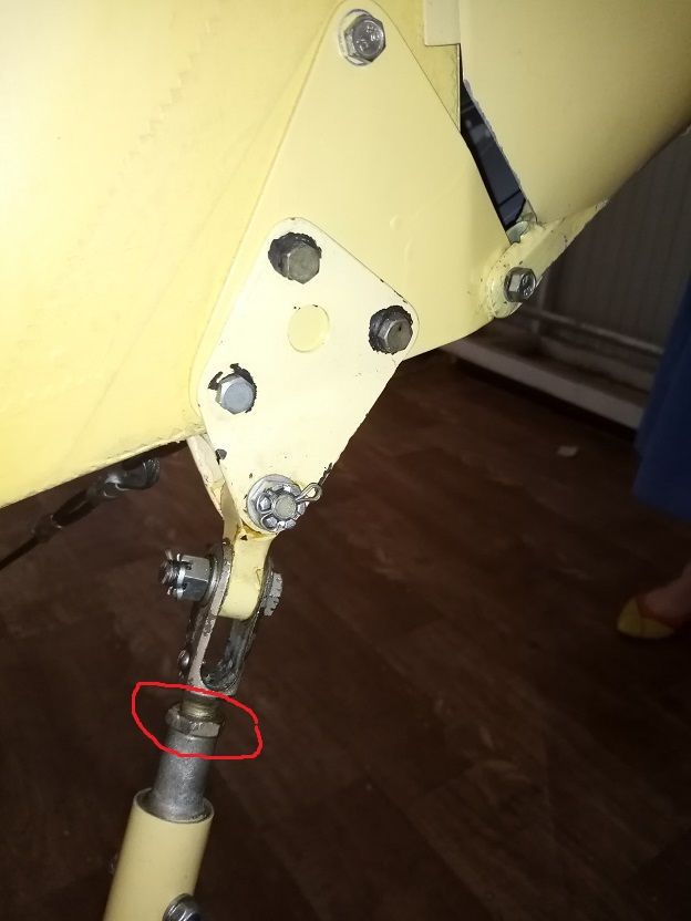

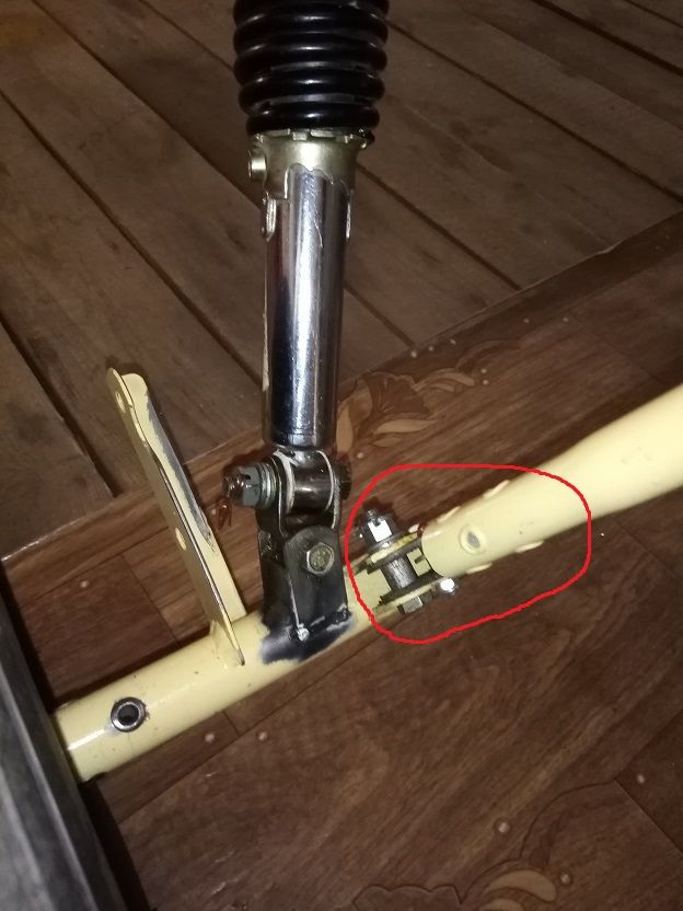

Доброго времени!
Виктор, обрати внимание, при несимметричном обжатии амортизаторов передние подкосы шасси будут воспринимать кручение, а поскольку кинематика на это не расчитана, будет выламывать узел (узлы) там, где окажется слабей.
Разница в обжатии отнесённая к расстоянию между амортизаторами - примерно это тангенс угла закручивания.
Если надумаешь ставить тормоза, наверное придётся усиливать конструкцию
Вот это место, на мой взгляд, слабовато для восприятия крутящего момента от торможения 16-20 кг*м. Для подкоса в нижней точке это будет изгибающим моментом.
Айрат
г Дубна
Если не отпустить контрогайку, где-то здесь и выломает. Без контрогайки резьба позволит повороты при несимметричном обжатии. Откручиваться там нечему, контрогайка в принципе не нужна, а затянутая опасна.

Доброе утро. Айрат спасибо что указал на этот недостаток. Тормоза ставить не буду. А вот на счет контрогайки я задумывался и поэтому ищу альтернативу в конструкции шасси. Гайку я уберу. Удивительно почему не сломало. Надо подробнее рассмотреть как на ПО-2. Посмотрел как сделано у Бориса Павловича-вариант. Радикально переделать и сделать как на китфоксе под резино-шнуровую? Как на Пайпере? До летного сезона есть время. Айрат про флаттер написал в телеграмм.
Не попадал на сильную несимметрию, хватило упругости. Но всё равно осмотри верхнюю вилку повнимательней. Если контрогайка ослабла, значит всё в порядке, отработало по резьбе.
