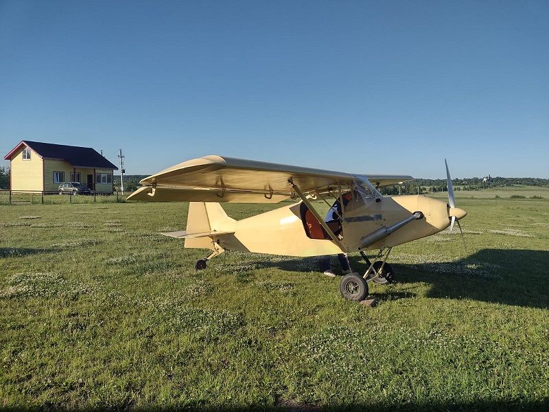

Длина самолета -4,8 м.
Разма крыла -6,7 м.
Хорда крыла -1 м.
Хорда элерона- 0,35 м.
Площадь крыла- 8,7 м/кв.
Масса с топливом, без пилота-182 кг,
Взлетный вес с пилотом массой 88кг-270кг.
Нагрузка на крыло -31 кг/м.кв
Перегрузка +3, -1,5.
Летные характеристики: скорость взлетная-75км/ч,
скорость посадочная-70 км/ч,
скорость крейсерская-90 км/ч,
скорость сваливания _не сваливал,
скорость максимальная _не разгонял.
Самолет предназначен для полетов в районе аэродрома в спокойной атмосфере.

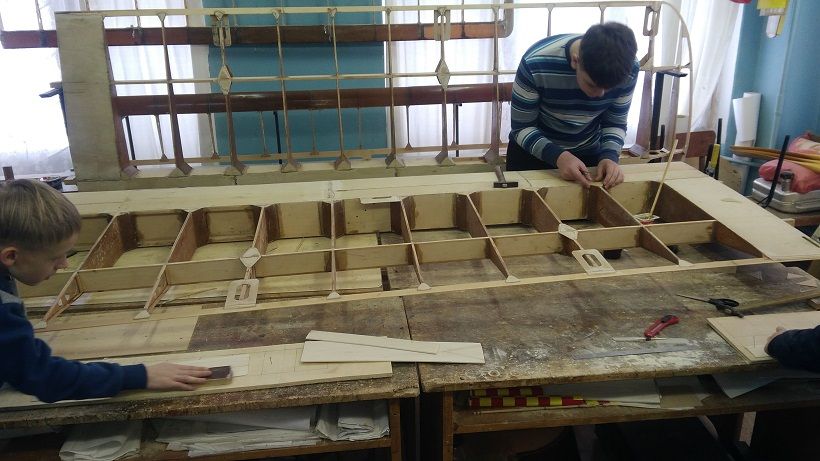

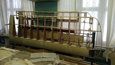

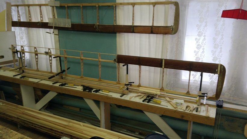

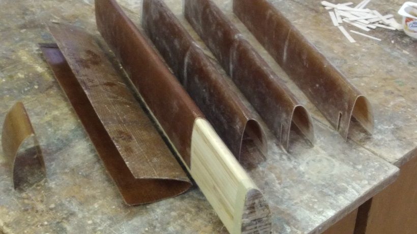

Самолет нам достался недостроенным. Начали строительство самолета с крыла, в авиамодельном кружке с ребятишками.
Стенка нервюры крыла сделаны из пенопласта. Полки нервюры сосновые рейки сечением 5*5 мм. Все оклеено стеклотканью толщиной 0,1 мм на эпоксидном связующем. Лобик крыла и корневая часть- фанера толщиной 1 мм.
Элероны сделали как у планера БРО-11. Лонжерон элерона сосна- планка толщиной 5 мм. Нервюры-липа толщиной 5 мм. Задняя кромка сосна. Лобик отформован из 2-х слоев стеклоткани толщиной 0,3 мм на эпоксидном связующем на деревянном болване. Длина готовой детали расчитана на 2 нервюры плюс 30 мм для склейки. При сборке придается крутка 2 гр.

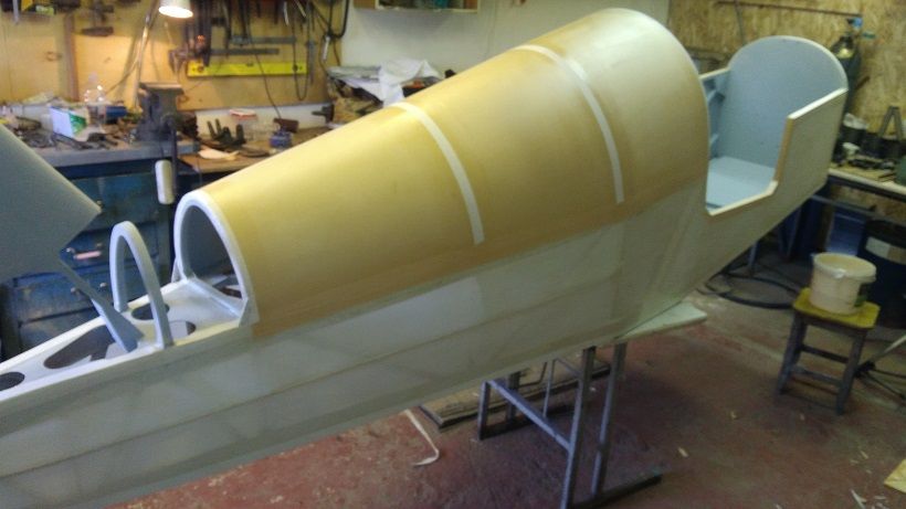

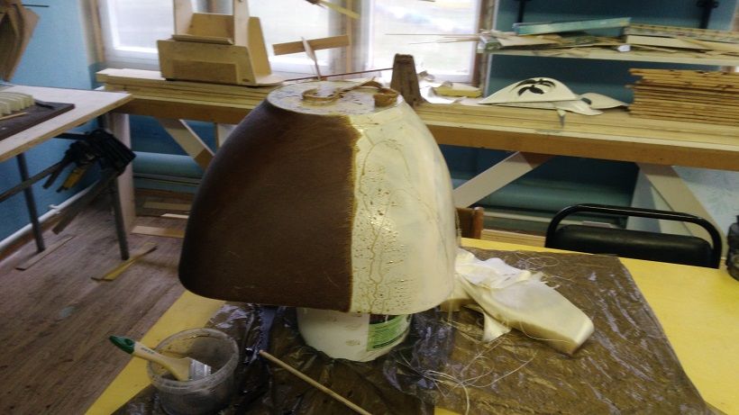

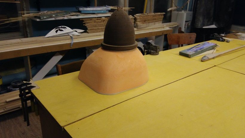

Болван обтекателя носовой части фюзеляжа. Оклеен стеклотканью. Шпаклеван, грунтован, покрашен, нанесен разделительный слой.
Обтекатель выполнен из 4-х слоев стеклоткани толщиной 0,3 мм.

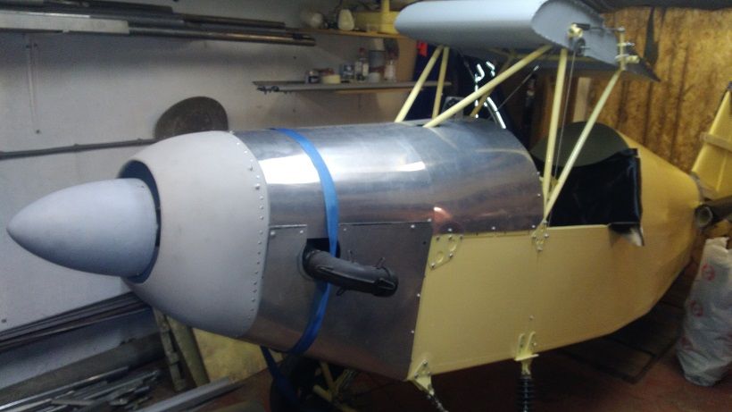

Примерка.

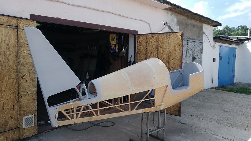

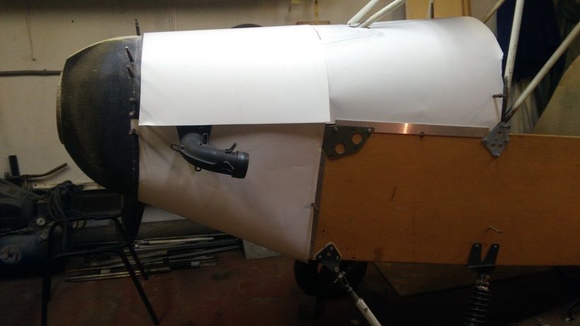

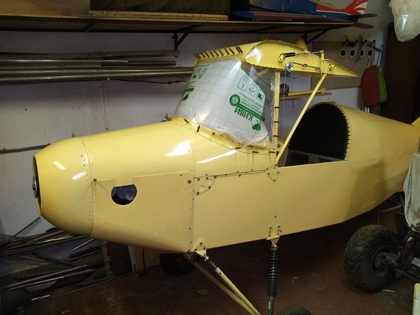

Фюзеляж изначально Арго. Удлинил на 350 мм.
kazah

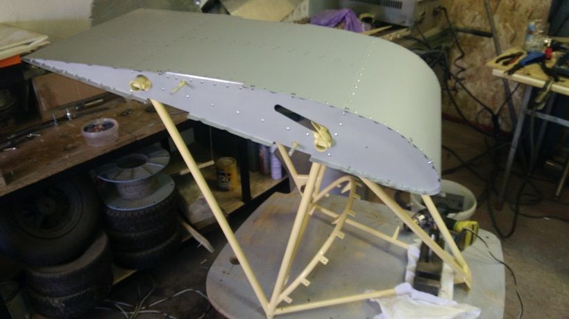

Доброе утро. Да, это недостроенный Арго. Крыло досталось с лонжероном недостаточной прочности для свободнонесущего, поэтому сделали парасоль.

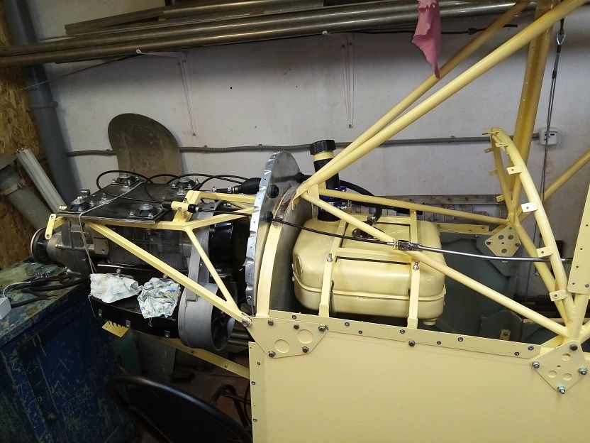

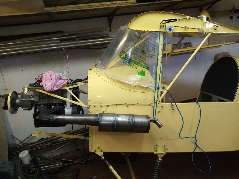

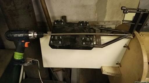

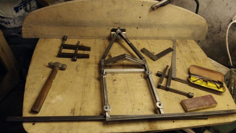

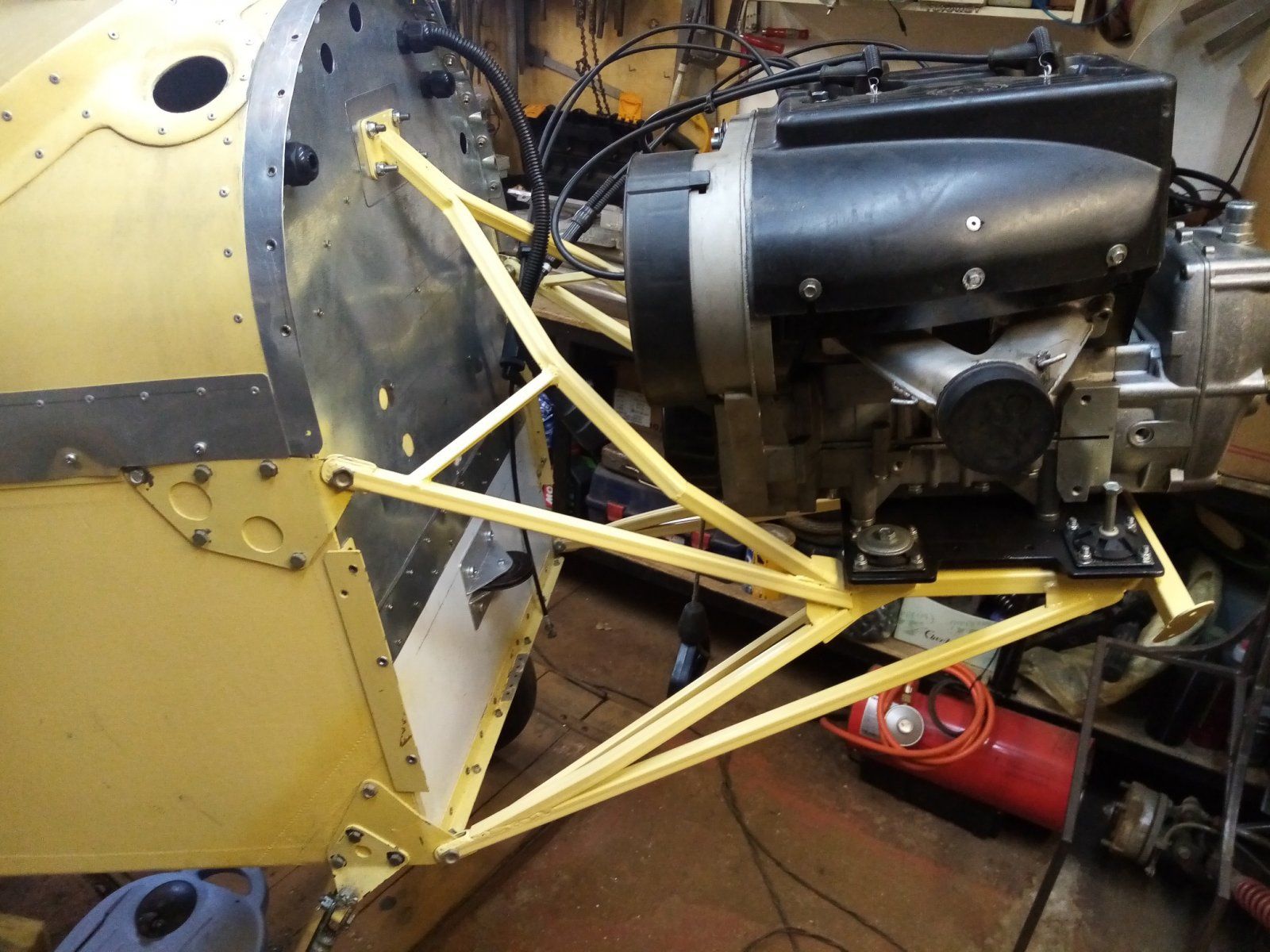

Моторама сварена из профтрубы сечением 15*15*1.2 мм.
В первоначальном варианте двигатель повис вниз головой.
Побегали, подлетнули. Решил сместить центровку. Двигатель двинул вперед и перевернул вверх головой. Поэтому получился горб.
Вот такое положение двигателя.
Первоначально бак из канистры. Объем 10л.

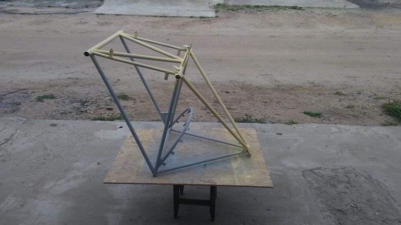

Ферма сварена из труб 20*1 и 30*1

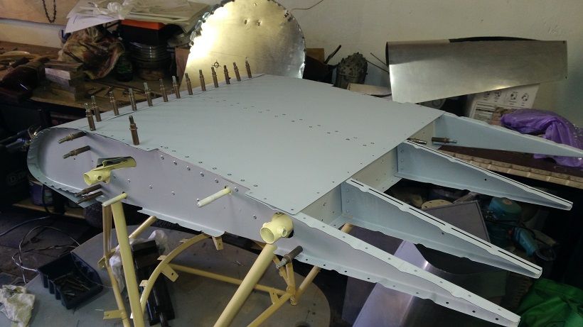

Центроплан из Д16Т . Толщина 0,5 мм. Грунт эпоксидный.

Сайга именно и был вероятно назван из-за горба на капоте?
Особенно понравилось решение по изготовлению носков крыла, самое доступное и на мой взгляд лучшее в гаражных условиях . Рама мотора ну, прямо маленький шедевр зодчества......... :ROFLMAO: (y)

В районе подкоса стоит бобышка как и положено. А еще стенка лонжерона в районе подкоса 6 мм. Строился в г.о. Лосино-Петровский МО. Строили долго. Ребятишки уже выросли..... Для Visitor: Вес самолета без топлива 170 кг. Крыло с элеронами, если память не изменяет около 20.. Перегрузка +3 -1.5. Коэффициент безопасности 1,5. "Сайга" еще и потому что прыгает после касания. Амортизаторы жесткие и пилот неопытный.

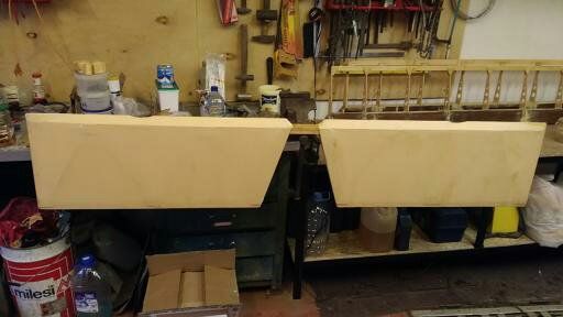

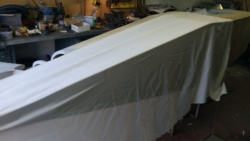

Продолжим. Стабелизатор свободнонесущий. Руль высоты цельноповоротный. Обтянут ситцем.

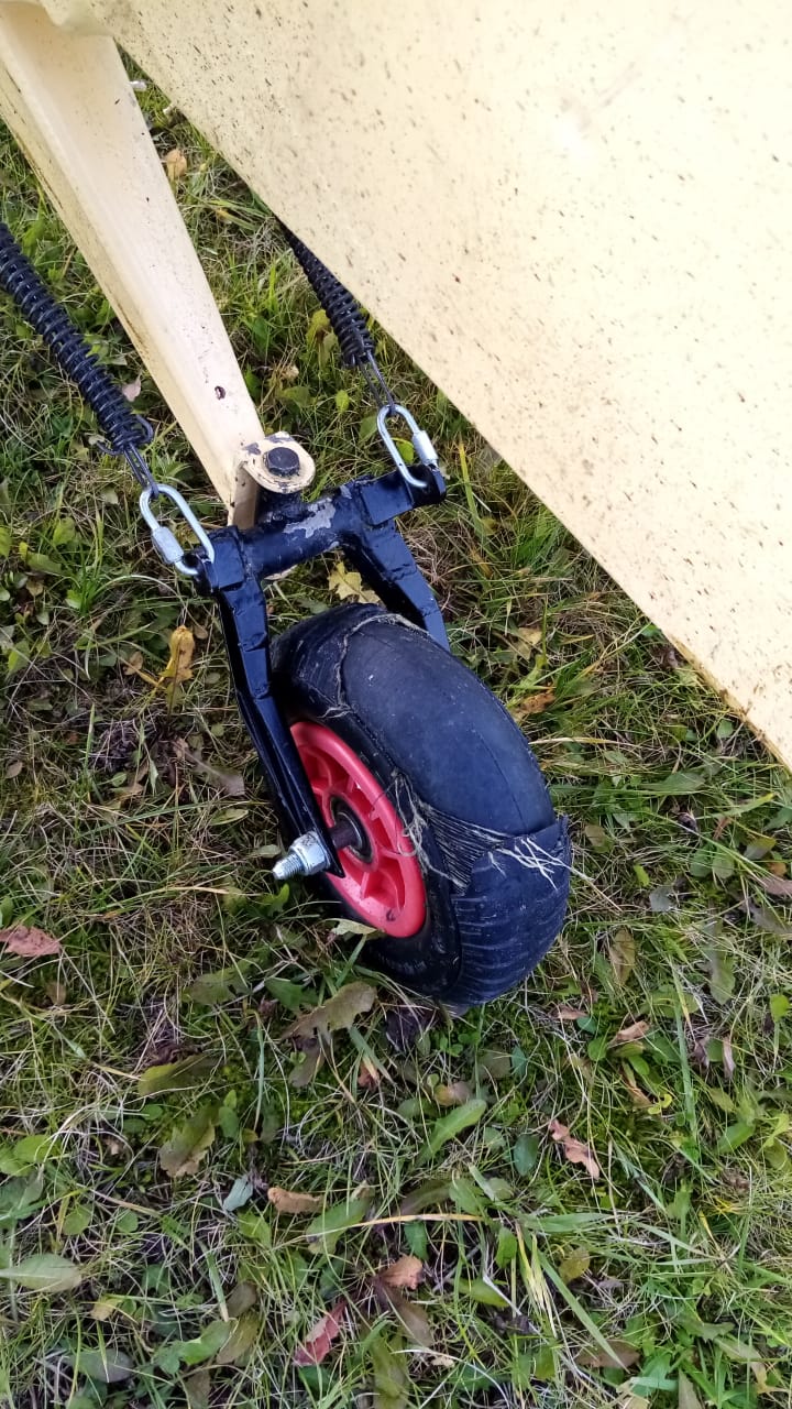

Крепление стабелизатора к фюзеляжу и хвостовая опора. Колесо какое-то китайское. Вид снизу.

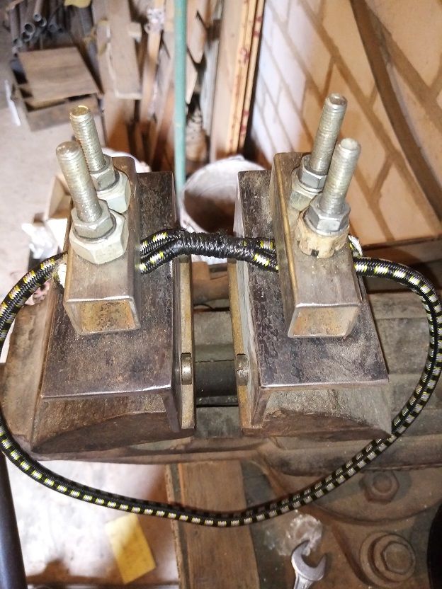

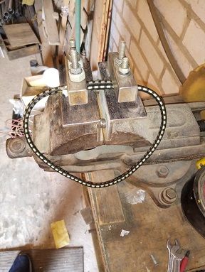

Резиновый жгут для хвостовой опоры делался так. Игорь Буевич подсказал.
Вот что от него осталось после интенсивных рулежек. Но у меня еще было.....

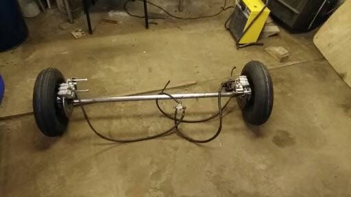

Хотел поставить тормоза. Передумал. Очень тяжелые.
Фюзеляж обтянут Синтетикой. Покупал у ребят на форуме.

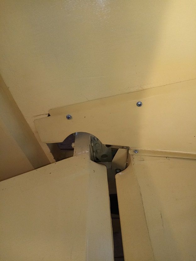

Передний узел стойки шасси.
Правильно что передумали. На такие аппараты вполне подходят дисковые тормоза от велосипеда с тросовым приводом.

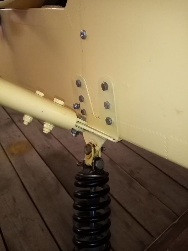

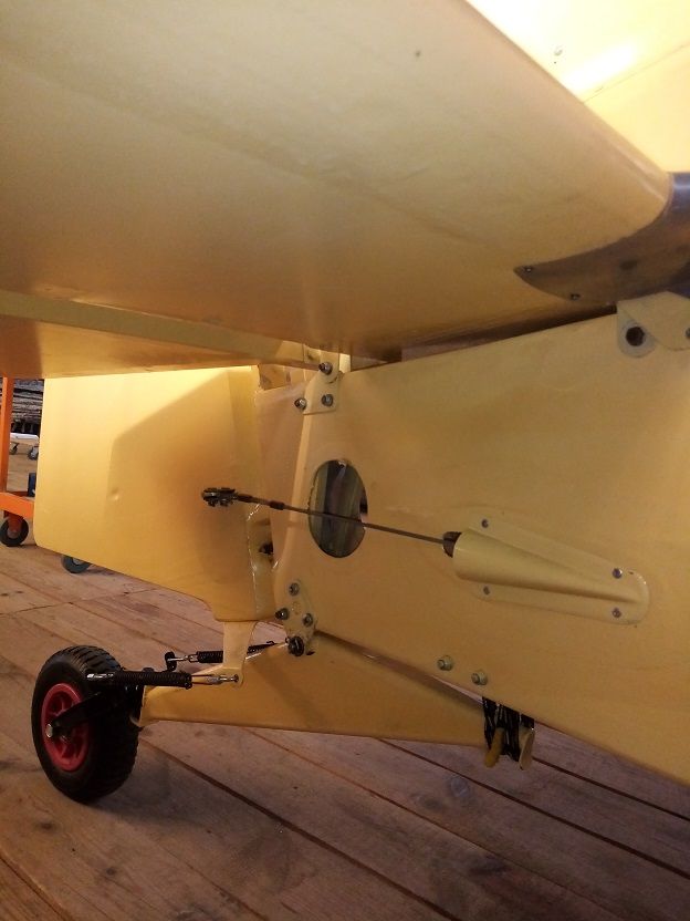

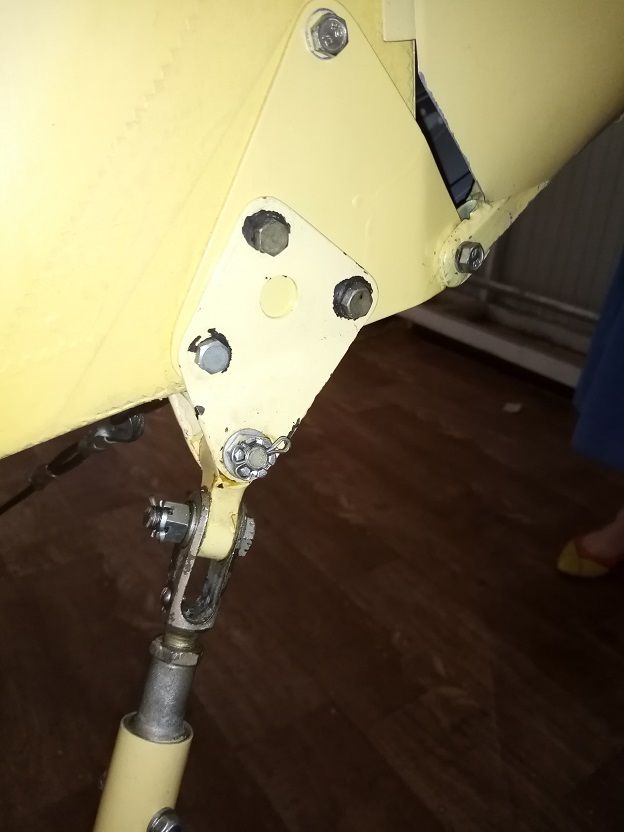

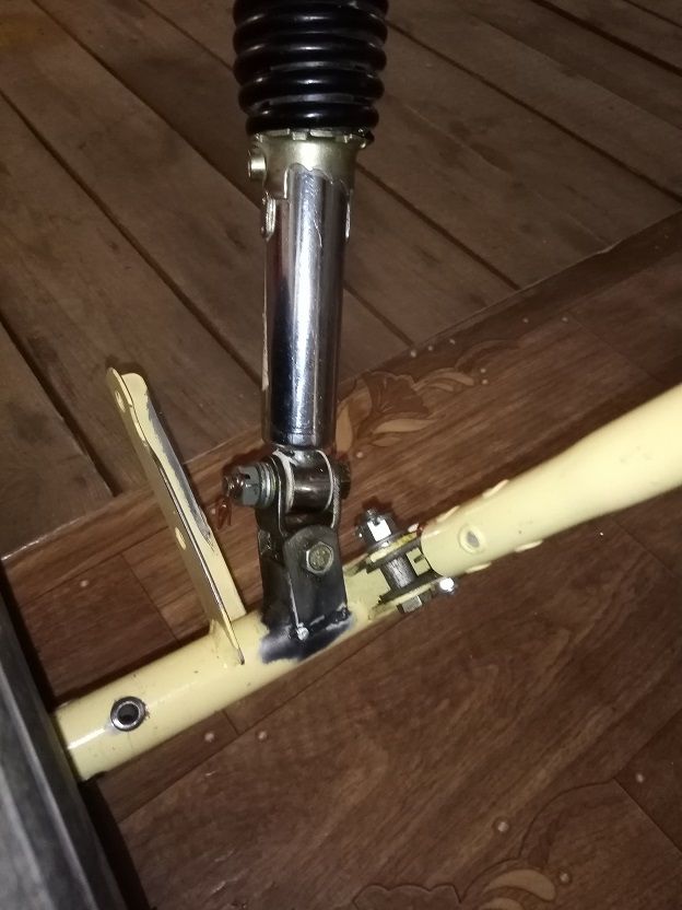

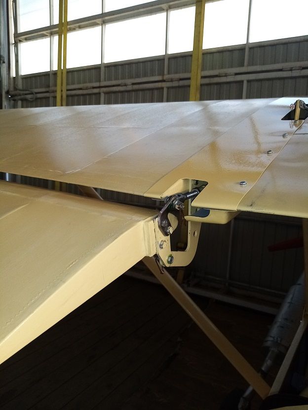

Подкосный фюзеляжный узел и амортизатор.
Это ось. Расстояние от колеса до узла надо делать как можно ближе. Ось гнется посередине от малейшей нагрузки при посадке.
Тяга к элерону. Чуть ошибся. Пришлось гнуть узел.

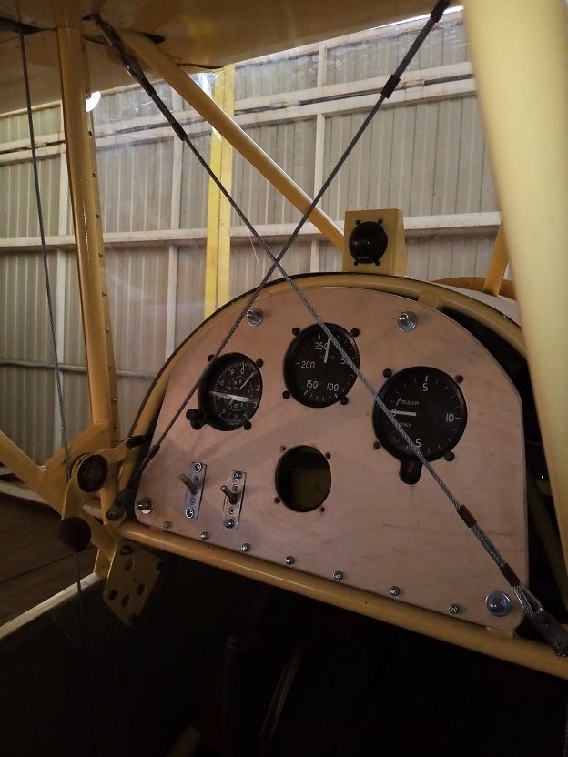

Педальный узел.

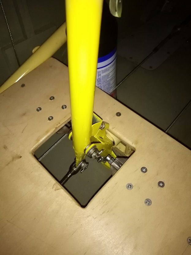

РУС и сиденье.
Вид на приборную панель. Потом добавил ТЦТ и китайский прибор, который показывает обороты и время наработки. Очень удобно.

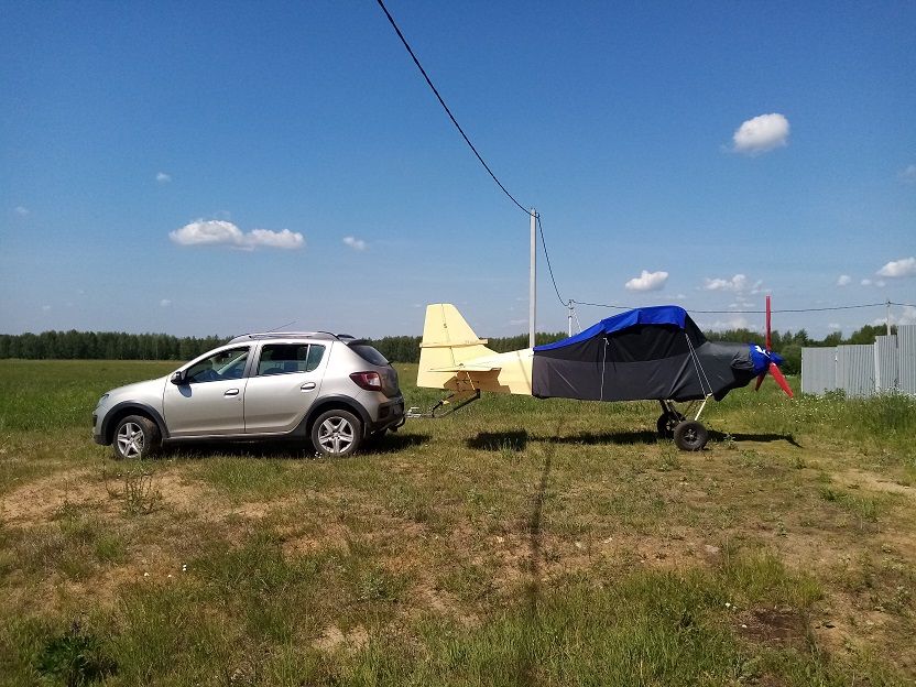

Вот так перемещаюсь на короткие расстояния. Крылья в специальном ложементе на багажнике.
