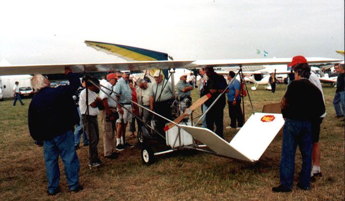

Прочел что уже начертали там чего то. Интересно. Экраноплан значит.
А что за профиль крыла?
ЦД общего экранного эффекта  у вас будет находится ближе к задней кромке, а при уходе от экрана   ЦД  переместится ближе к передней кромке. Как обеспечите  переходные режимы?  Иначе либо носом в воду, либо заднее сальто-мортале. Если ошибаюсь-поправьте.  Как технически это решено в вашем проекте?
МиГ-17Ф ... Только не про скамейку на весах...пожалуйста. А перемещение ЦД на экраноплане лечится  применением безмоментных профилей и переразмеренным ГО .
МиГ-17Ф ... Только не про скамейку на весах...пожалуйста. А перемещение ЦД на экраноплане лечитсяприменением безмоментных профилей и переразмеренным ГО
Какая разница? Пусть будет безмоментный профиль.  Само наличие экрана, сделает ваш безмоментный профиль, моментным, и ЦД поползет назад. А при уходе с экрана ЦД опять вернется на свое место и  в свое безмоментное состояние.Мне хотелось бы Автора послушать. Как он решил этот вопрос. Ведь это его аппарат.
@ Миг-17ф
Вы абсолютно правы. У экраноплана перемещение центра давления главная болячка. И безмоментрыми профилями не лечится совершенно. Потому как не момент крыла создаёт проблему, а динамическая воздушная подушка.
На самом деле центр давления никуда не двигается. Просто когда идёт свободный полёт вдали от экрана, давление действует как ему и положено в точке приложения - на первых 30-ти % крыла.
Если мы садимся на экран, то возникает воздушная подушка, причём из-за угла атаки крыла, получается что задняя кромка ближе к экранообразующей поверхности и соответственно там сжатие воздуха максимальное. Образуется "второй" центр давления находящийся у задней кромки. И чем ниже мы опускаемся, тем больше средняя результирующая подъёмной силы от этих двух точек смещается назад.
Я очень сильно думал над этой проблемой, и у меня возникло несколько мыслей:
1) Как сказал тов. Замполит, переразмеренное ГО, причём не столько само ГО, сколько запас хода и площадь РВ. Вот почему я и задумался над цельноповоротным ГО
2) Организовать перемещение центра тяжести экраноплана путём перекачки некоей жидкости (пусть топлива) из носовых баков в кормовые (как на Ту-144) - много мороки, и добавляет веса сильно
3) Использовать схему триплана - тобишь ГО и сзади и спереди - это позволит повысить эффективность управления в канале тангажа пусть и ценой дополнительного веса
4) Использовать "зависающие" элероны, которые можно будет в зависимости от режима отклонять как вниз, так и вверх, для изменения обтекания крыла и сдвига его момента
пока всё. как говорится - вынес на суд.

...Если вы хотите получить экраноплан - то летать вы будете , по определению только вблизи зоны действия экранного эффекта. Поэтому ЦД будет на своем законном месте (+-) и проблем , как таковых быть не должно. А если вы хотите получить экраноЛЁТ , то придется думать , что сделать с перемещением ЦД по хорде. Я предлагаю ( ну не я конкретно  :-[) использовать переразмеренный стабилизатор с изменением угла установки, возможно даже приближение к схеме тандема . ЦПГО использовать не рекомендую.
@ Замполит...прости господи
схему "тандем" я рассматриваю. этот экраноплан я хочу сделать модульной констукции чтобы на нём можно было проводить эксперименты с разными формами крыла, возможно со схемой тандем, ЦПГО я не могу отложить, поскольку у него эффективность больше чем у рулей высоты  :IMHO
схему "тандем" я рассматриваю. этот экраноплан я хочу сделать модульной констукции чтобы на нём можно было проводить эксперименты с разными формами крыла, возможно со схемой тандем, [highlight]ЦПГО[/highlight] я не могу отложить, [highlight]поскольку у него [/highlight][highlight]эффективность больше чем у рулей высоты  [/highlight]:IMHO
...Вот то-то и оно !ЭФФЕКТИВНОСТЬ !  Когда на единицу перегрузки потребное отклонение РУС остается одного знака во всем эксплуатационном режиме высот и скоростей- Это хорошо ! , А когда происходит перекомпенсация - это плохо . Какой режим вы выбираете для своего аппарата ? Будет ли в обдуве ЦПГО ?

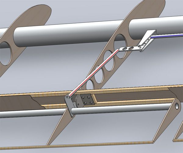

Например так (красная - тяга от качалки до элерона, синяя - от ручки к качалке)
    36,7 КБ · Просмотры: 200
а теперь самый нелепый вопрос - как РУС связать с тягами управления элеронами?!
P.S. по РН и РВ вопросов нет - как проводку сделать знаю от РУС до самого руля, а вот с элеронами я в непонятках...  :-?
Дима, жесткая трубка от качалки к элерону пойдет, к примеру, а до нее тросиками надо добираться. Даже если просто вес всей твоей жесткой проводки посчитать, то тросики намного легче окажуться...
