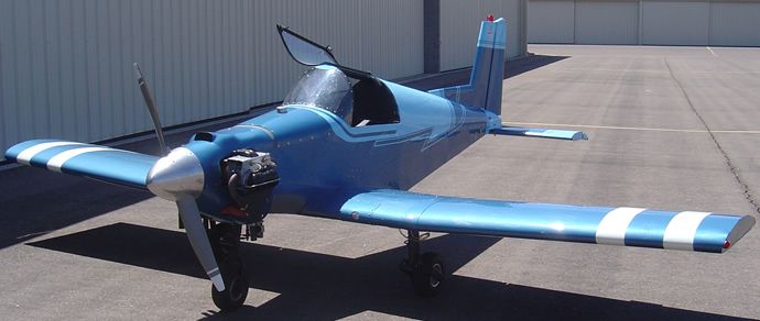

Самолёт Teenie Two.
Дак так получилось. взял кредит, накупил инструмента.  А потом деньги кончились.
И вдруг так захотелось Teenie Two
Это именно о том, что я мечтал.

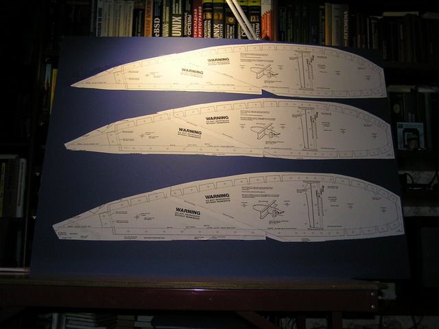

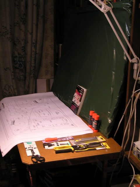

Изучаю чертежи Teeny Two на первый взгляд какой то хлипковатый самолет что ли. О и теперь он появился в википедии http://en.wikipedia.org/wiki/Parker_Teenie_Two
Не могу найти что то в документации (ознакомительных чертежах) про перегрузки. Страшненько мне б было на нем летать и тем более с малым опытом. Но чем то зацепил меня этот самолет.
Где двигатель на него взять? Да еще и авиаконверсию?
    30,3 КБ · Просмотры: 269
