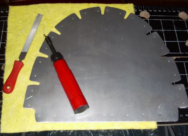

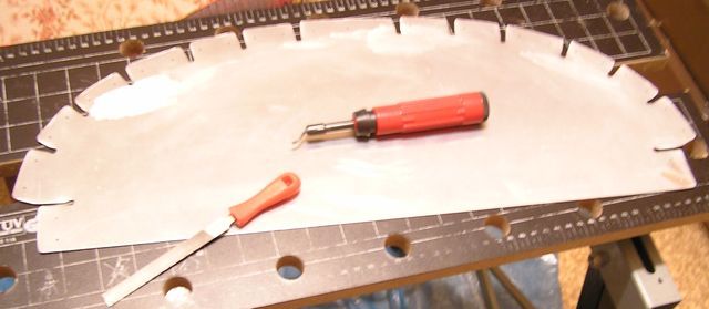

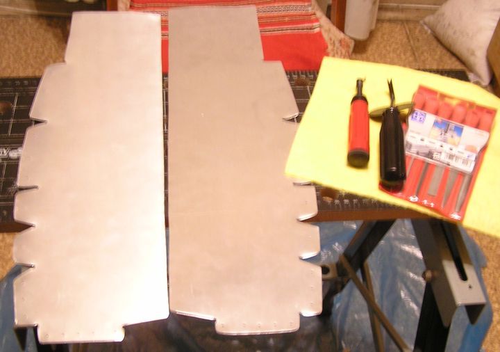

Продолжаем уныло опиливать кромки деталей. Миллимитровый дюраль достаточно жеский, чтобы можно было делать это не наждачкой, а напильником. Можно прямо через упаковку, чтоб не поцарапать.
    51,4 КБ · Просмотры: 229

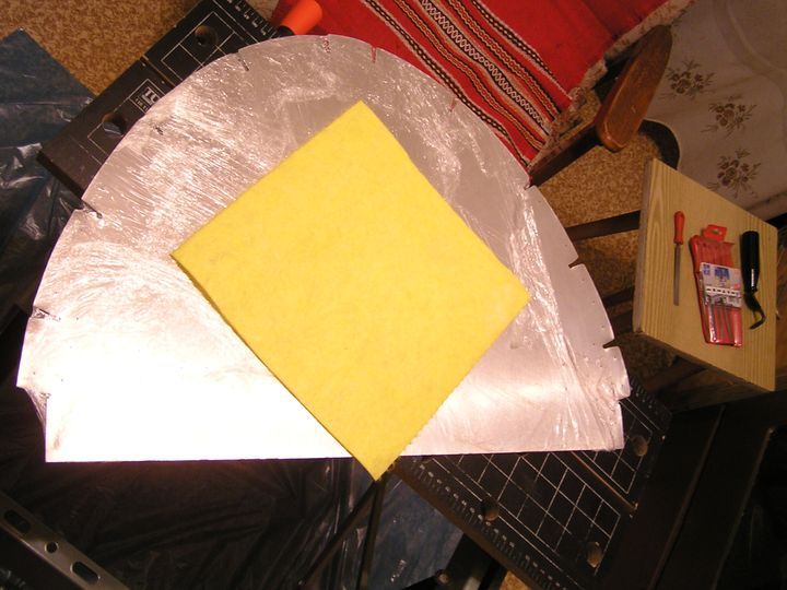

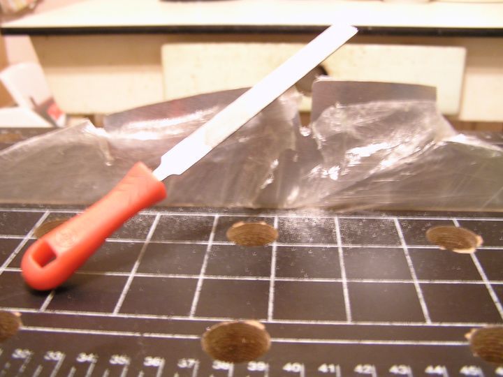

Чудо-тряпка "Баги" (жёлтая, продаётся в рулонах) хорошо собирает алюминиевую пыль. Рекомендую.
/me
    61,6 КБ · Просмотры: 211
Сегодня сделал немного. Настроение поднялось.

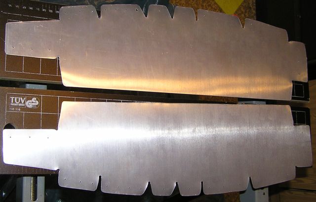

Сегодня обработал приборную панель. Видны следы лютой, бешеной полировки царапин - теперь так не делаю. Кроме порчи внешнего вида от мелких (не ощущаемых ногтём) царапин по плакировке, вреда от них почти никакого.
    28 КБ · Просмотры: 222

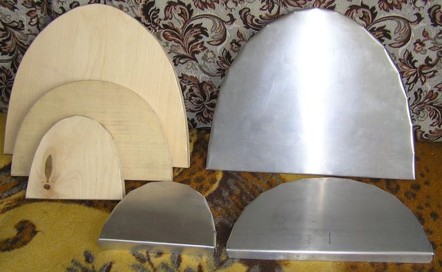

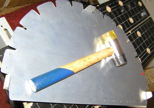

Подготовленные к гибке детали Bulkhead C - заднего шпангоута кабины.
    35,5 КБ · Просмотры: 260

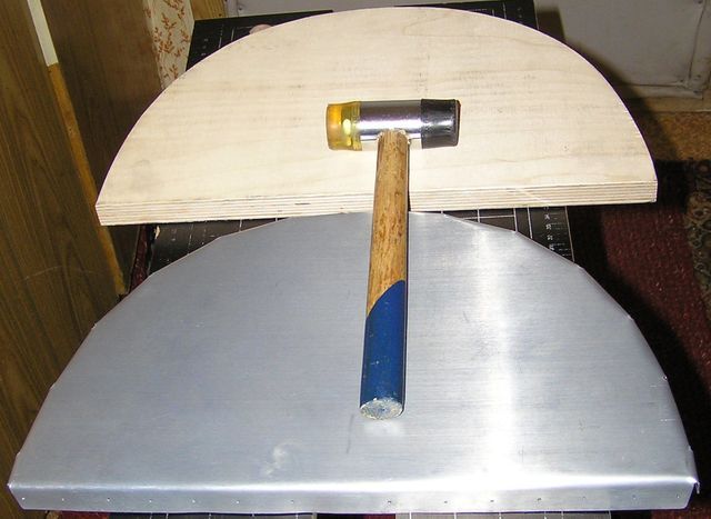

Боковины Bulkhead B - шпангоута/приборной панели. Всё... задел заготовок хитровыгнутых финтифлюшек исчерпан. Надо брать киянку и гнуть. Никаких оправданий.  ;D
    42 КБ · Просмотры: 206

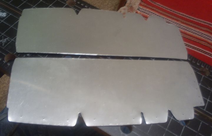

Удобно расположившись в прихожей, продолжаем. На потёртости плакировки не обращаем внимания.
    43,7 КБ · Просмотры: 226

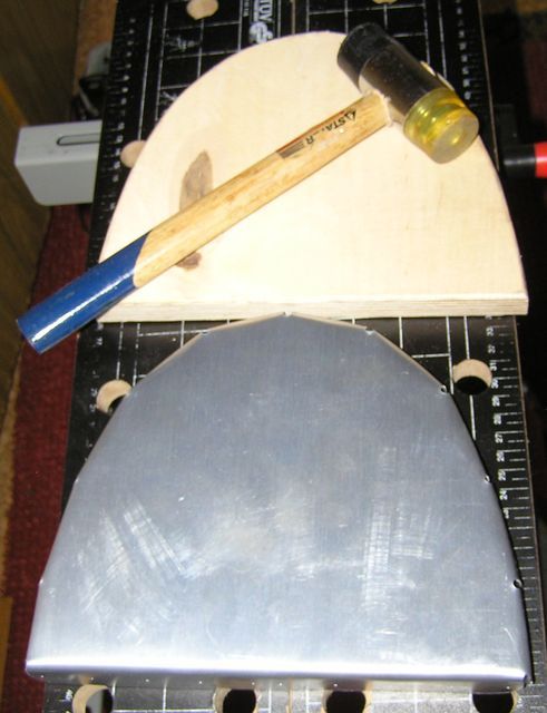

Чтобы материал не "поехал" в процессе гибки, три лепестка лучше отогнуть "вне очереди".
    46,5 КБ · Просмотры: 213
С перерывом на кофе получается вот что.
    41 КБ · Просмотры: 205

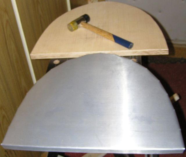

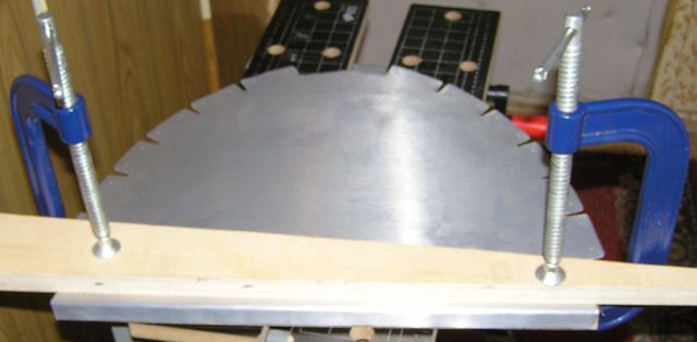

Чтобы отбортовка получилась идеально прямой, заготовку нужно прижать сверху.
    23,9 КБ · Просмотры: 230
Чтобы продолжить гибку, заготовку лучше освободить. Так легче будет подравнивать деталь. И ещё. Внимательно осматривайте прорези заготовок. Если увидите трещину - запилите её круглым напильником или (если не подобраться) засверлите окончание. Хотя в руководстве по постройке написано не обращать на это внимание, а в толстых учебниках - что Д16 малочувствителен к трещинам, жизнь, знаете ли, одна.

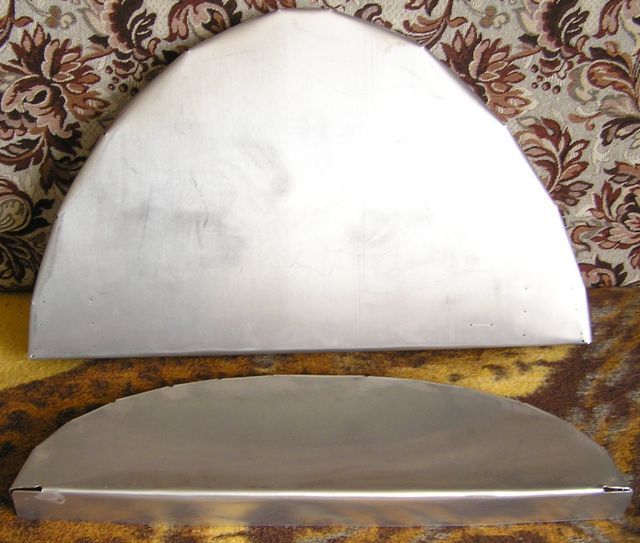

Результат за сегодня - задний шпангоут кабины и приборная доска.
