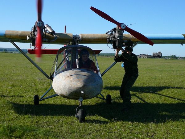

Это летающая лаборатория, поэтому и двигателя с винтами такие. Надеюсь сам автор подробнее расскажет.
не было денег что бы купить два Ротакса,вот и пришлось немного полетать на разных движках.Всего пять полетов.Потом приобрел второй.Вообще параметры под "Егорыча подгонял,в свое время был влюблен в этот самолет.
крыло от одного из самарских аппаратов,пластиковое.немного подрезал,распотрошил полностью заднюю часть.из обычных  сделал щелевые флап.ы.,прицепил узлы подвески двигателей как на че22.все это усилил стеклотканью тсу8-3.

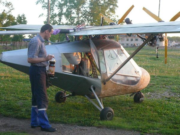

Да,гондолка моя.Диме огромное спасибо.Когда возникали вопросы всегда консультировал.А то бывало такое,что и посмеивались,пару самарских товарищей,не буду называть фирму где они работали,когда узнавали что у меня только 10 классов образования:Типа куда тебе-самолет строить.

Зачем мучился из нещелевого флаперона,щелевой делал?Из каких таких намерений?Нещелевого там бы с лихвой хватило!

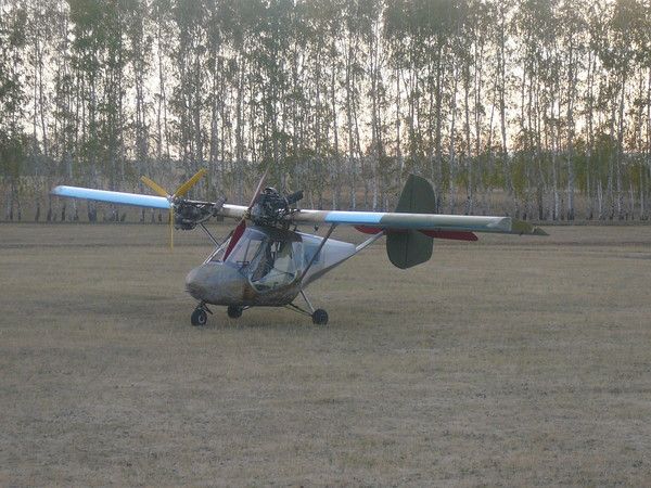

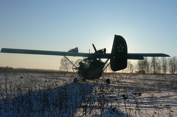

Кажется  наши  ряды  пополнил  очень  неплохой  самолетик.  Вот  немного  раскрасить  его  не  повредило  бы.  Энерговооруженность   не хилая,  взлет  почти  с  места.  Чувствуется  ,  что  человек  серьезно  подошел  к  безопасности  своего  полета.  МОЛОДЕЦ.
По поводу щелевой или простой флап.Мне рекомендовал Дима,настоятельно рекомендовал.Конечно особого желания не было ломать заднюю часть крыла,но все же за зиму переделал.То что крылья подрезал,да это минус,думаю со временем нужно будет добавить не большие законцовочки.
не стоит его копировать.есть много серийных и проверенных аппаратов.Да и прожорлив очень 30л за час полета.самолет такого класса мне кажется должен быть одномоторным.двухмоторник получается тяжелее и сложнее.да еще если двухтактники.Просто в свое время были два "бурана",вот таким он и получился.
