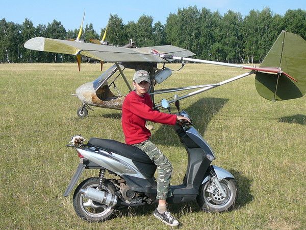

Самолёт"Ветерок"
если интересно

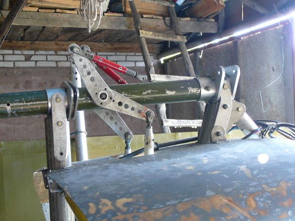

под сиденьем виден механизм зависания флап. Ут-3 кажеться на Ан-2 управляет триммерами.

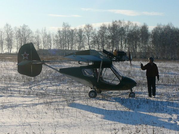

делал из того что мог достать или купить.поагрегатно  взвешивал без дверей и хвост.обтекателя 300кг было.+две двери по2кг+бпс 12 кг+хвост.обтек.думаю примерно 330кг наберется.весы надо достать тогда точно и узнаю.
на Ротаксах нет.Налет у меня маленький.Не хочется рисковать ни кем.А на Буранах четыре раза катался в качестве пассажира.Еще сына прокатил шеф пилот один разок.Думаю сначала в качестве пассажира взять мешок с песком.
Правильно!Пока не влетаешься,ни-ни!Я,чтоб влетацца в вес второго постепенно наращивал количество канистрочек с водой на правом кресле и первую девочку поднял,когда вес воды достиг 50кг.Площадь крыла у Димы была,вроде,метров 10,а ты урезал ещё.Нагрузка на метр площади весьма важный параметр,для никакого лоччика!
Пока щитаю это аппарат полутораместным,не смотря на двухмоторность!

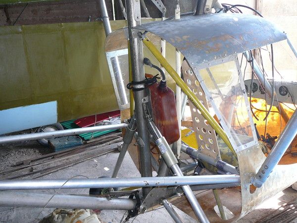

Лучше  бы  не  показывал  внутренний  интерьер,  знаешь  я  в  некотором  охренении.  Ветерок  ты  уж  прости  ,  но  самолеты  надо  бы  собирать  не  из  того  что  было  и  что  подадут.  Мне  очень  понравилось  как  он  летает  и  видно  схема  правильная  и  моторы  правильные,  но  что  то  исполнение  не  блещет.
исполнениенеблещет

Ваш самолёт ещё раз подтверждает мудрую поговорку -  красивый в пропорциях самолёт,хорошо летает...Особенно умиляет правильная звезда на РП ! А то что сделан из б/у хлама и не очень чисто не беда...Прототип может быть таким,второй будет сделан чище..А в создателе чувствуется искра божья ,молодец !   :IMHO
Сначала я тоже думал не показывать "потраха",что поделаешь,лучше горькая правда.Я и сам знаю что не все "блеск".А размах 9,68м,площадь 11,6. А по поводу молодежи,ей плевать на самолеты.Тем более что я летаю уже с 1987года,сначала мотодельта с Планетой и крылом Славутич-ут. потом Вихри и Бураны и т.д.У нас привыкли что кто то летает над их головами,никого не удивишь.
