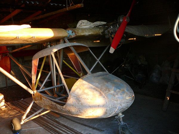

еще "скелет"
    52,2 КБ · Просмотры: 178

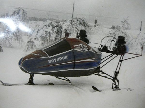

когда сказка становится былью.Видимо с этого все и началось.На нем я "летал"когда мне было 3 года.
    41,1 КБ · Просмотры: 174

зеленую трубу я заменил еще в 2008 году.После "капота".Да,трубы толстоваты,со временем надо заменить.Короче надо поработать над весом.

А можно фото передней стойки поближе, подетальнее сделать?
