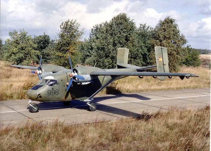

Единственным плюсом данного  самолета это  его надежность  в случае  отказа  одной  из  СУ  ,можно  дотянуть  до  площадки, в остальном  ничего  сверх естественного нет, обычный  самолет  , хорошо  выполнен и  неплохо  летает.
иногда полет с одним отказавшим дв-лем опасней, чем отказ дв-ля на однодвигательном самолете
интересно пробовал ли автор самолета полет с одним дв-лем
Если  площадь  руля направления  позволяет то  почему  нет?  Конечно  при  такой  схеме  двухкилевое  оперение  предпочтительней,  не  зря  его  применяли  ранее конструкторы.  Видел  однажды  как  на  Ан-14  отказал  один  из  моторов самолет  прекрасно  сел  как  ни  в чем не  бывало  , а  после  из разговора  с пилотом понял  , что  летел  он  все же  на  педалях. 😉

Такого не может быть, потому, что не может быть никогда - разве, что построен самолет при полном игнорировании вообще каких-либо норм, любые из которых предусматривают продолжение полета при любом отказавшем двигателе ( даже и минимальный градиент набора высоты). А Ан-12, например, способен продолжать полет при ТРЕХ (!) отказавших двигателях.
к сожалению нет фото крыла без обшивки.в процессе постройки фотографировал но кто то засветил пленку,то ли свои домочадцы,то ли в фото салоне.Двигатели крепятся к крылу так же как на Че и Корветах.Это хорошо видно на центропланах этих самолетов с отстыкованными консолями.
глушить один из двигателей что то не хотелось,т.к стартера ручные.а дросселировать пробывал.летит в горизонте со скорость 100км.ч.

по поводу управляемости на этом самолете: А г.о-0.49 ,В в.о-0.043(для двухмоторного маловато,у Пчелки этот параметр что то около -0,06) Если перепутал местами А и В прошу прощения,я по памяти.

Насколько  я  помню  из  рассказов  моего  приятеля  налетавшего  не  одну  тысячу  часов  на  АН--24 , что  полет  с  одним  двигателем  на  нём  равносилен  катастрофе,  самолет  даже  при  флюгировании  винта    имеет  довольно крутой  реактивный  момент   и  мне , что  то  не  очень  верится  об  имитации  этого  у  курсантов  в училище.  Тема  о  другом более  легком  самолете,  мощности  тут  не  такие  большие  и  момент  от  мотора  наверняка  можно  сбалансировать  педалями  и  незначительным    снижением  оборотов,  со  снижение  правда  придется  мириться  и  искать  место  для  посадки.

Скажу немножко как бывший пилот ГА, налетавший на АН-26/-24 более 7000 часов и дважды садившийся на одном работающем движке (в рейсовых условиях, не на тренировке!). Летать на одном движке реально можно, даже после отрыва на взлёте (как у нас было на АН-24 в Уфе). Нужно только вовремя убрать шасси и поупираться в противоположную педаль. Ну и винт должен быть во флюгере, естественно...
А в Кировограде в "шалопаевке" (где меня с ЯК-40 на АН-26 переучивали в 82 году) на отказ одного движка (с выключением и флюгированием второго) действительно тренировали и слушателей ШВЛП и курсантов КВЛШУ ГА. Было такое реально. Только обычно старались делать это не над городом, а на полевых аэродромах - схема полётов по кругу в Кировограде не очень удачная для таких полётов была...
А в обычном полёте (на эшелоне) отказ одного из работающих ни каких особенностей не имеет (если винт отказавшего вовремя зафлюгирован был). Чуток поупираешься и снимешь нагрузку с органов управления триммерами (почти что полностью). Только более внимательно придётся следить за скоростью (на которую триммера выставлял) и слегка попотеть при заходе на посадку после выпуска закрылков (обычно на 10 или 15 градусов, не более) и шасси (чтобы иметь возможность уйти на второй круг в случае чего, т.к. с закрылками, выпущенными на 30-38 градусов это будет уже нереально).
Вот как-то так, примерно...
Действительно, что Аго и Вво на двухмоторных аппаратах должен быть побольше рекомендованных значений для одномоторных самолётов: на "Аккорд-201" Аго равен где-то около 0,9 - 1,0, а Вво (при двухкилевой схеме ВО) - порядка 0,08. И выключение одного движка даже с выпущенными закрылками на полный угол легко парируется педалями и креном "на работающий" порядка 3 - 5 градусов всего (триммерров на ВО и на элеронах у него просто не предусмотрено было первоначально, хотя впоследствии на ВО такой таки появился).
