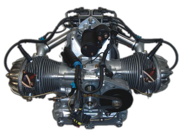

...из одноклассников 582-ых я знаю только японские Эйч-ка-эсы-700...итальянские лучше?
Данные вот тут - http://www.flygas.info/en/engine-for-ultra-light-airplane-gas252.html
Technical information
Displacement:      703cc  (42.9 cu.in.).
Cylinder:              N°2 Horizontally opposed.
Bore/Stroke:        80\70mm (3.14\2.75 in.).
Maximum Power: 52Kw (70,7 cv) @6500 rpm.
Inlet:                   Supercharged with centrifugal compressor Gas-SUPERCHARGER.
Ignition:               Electronics, a double spark plug.
Cooling:               Air\oil.
Lubrification:        Dry sump.
Oil:                      Max 4 litres (Mobil 1 5w-50)  Range temperature  35-90°C.
Alternator:           14 vdc ,18 amp.
Ignition\Injection: Electronic (Efi ).
Starter:                Electric.
Reduction gear:    2.6:1.
Fuel type:             Normal green (то есть автомобильный!).
Weight:                57 Kg (125 pound) included, Engine starter, Alternator, Injection, Tubes, air filter.
Fuel consumption: 7 lt\hr (1.84 Gal\hr) @4200rpm.
T.B.O.:                  600 hours
Warranty:              2 years.

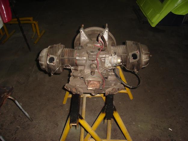

В основу взят французский движок от "Ситроена", который вот уже лет восемьдесят производится серийно...

да,движка то,что надо!характеристики просто сказка-70 сил при 57-кг веса и 7 литрах в час-давайте его в производство немедленно!) 😀
кстати мой партнер регулярно посещает все мировые выставки обуви,где покупает несколько лучших моделей,отвозит их в китай и размещает заказ партии,все просто...когда есть деньги на партию)
...да,движок то,что надо! характеристики просто сказка - 70 сил при 57-кг веса и 7 литрах в час - давайте его в производство немедленно!...
Берите и запускайте (если есть деньги на это, конечно)!

Эко они ситроен "Виза "нафаршировали  ;D,а самим,что никак?
Джулико Бандитто однако.
    44,2 КБ · Просмотры: 162
    35 КБ · Просмотры: 169
Водится такой грешок за отдельными ушлыми итальянцами - брать чужое и (доведя его в традициях Italy design) выдавать за своё.
Мы во время того тура по Италии (от Милана до Рима по восточному побережью страны) трижды такое встретили, когда французский, американский и швейцарский прототипы после некоторой "доработки напильником" с новым клеймом "Made in Italy" предлагались покупателям как чисто итальянское изделие по соответствующей "дизайнерской" цене.
И GAS-252 - один из них. Хотя и действительно доведённый до ума (турбонаддув, дублированное зажигание и впрыск, редуктор и пр.). Но и цена на уровне уже раскрученного японцами и Димой Шраменко (в России) двигателя HKS-700...
Но надо честно признать, что маломощные двухтактники в большинстве случаев у них свои, собственные. Особенно мне поравилось у Энрике, который Sky-100 производит. Не для дохода, а для души. Потому как зарабатывает на жизнь военными заказами, делая запчасти для Аугусты...
Да и тот самый 130-тисильный MW22B - разработка собственная, и Стефано Марелла (его конструктор) нам почти что всё без утайки показывал у себя в офисе, в мастерской и на аэродроме.
